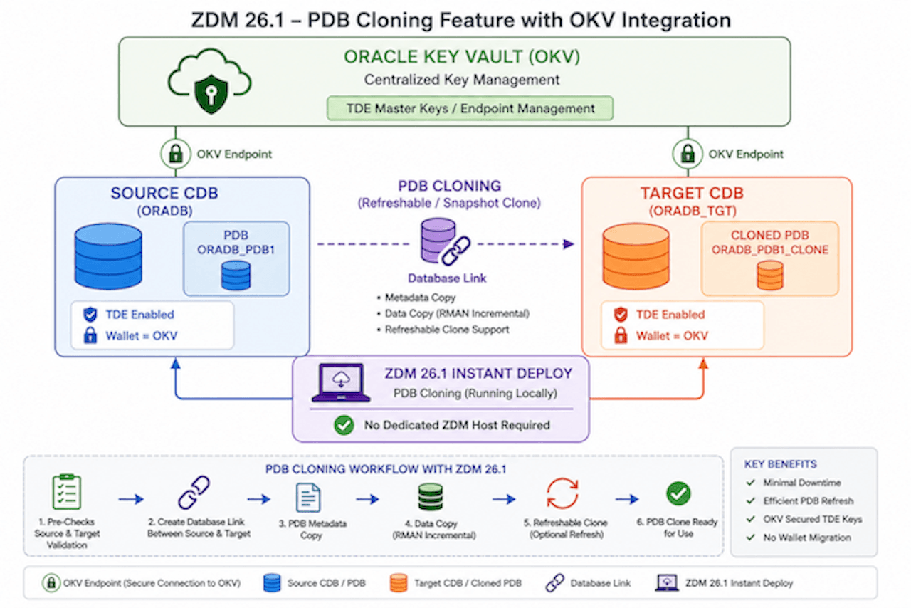

Objectifs
Tirez parti du déploiement instantané ZDM 26.1 sans avoir besoin d'un serveur ZDM dédié.
Utilisez Oracle Key Vault (OKV) sur les bases de données source et cible pour la gestion centralisée des clés TDE.
Eliminer les activités manuelles de migration des clés de cryptage et des portefeuilles TDE.
Démontrer la migration de bout en bout d'une base de données pluggable compatible TDE à l'aide de la fonctionnalité de clonage de base de données pluggable ZDM 26.1.
Créez un clone de base de données pluggable actualisable à l'aide de la méthode de migration basée sur un lien de base de données dans ZDM 26.1.

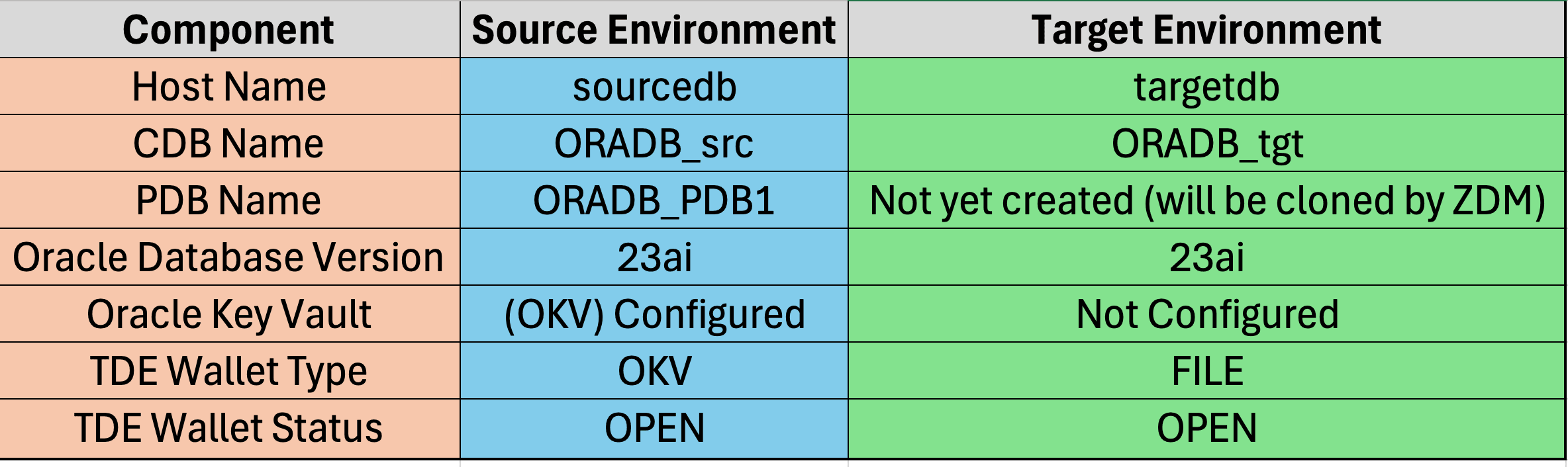

Environnement actuel avant migration
Avant de lancer le workflow Oracle Zero Downtime Migration (ZDM), vérifiez que les environnements source et cible sont correctement configurés pour le clonage de base de données pluggable physique. Le tableau suivant récapitule l'environnement utilisé dans ce tutoriel et le statut des composants clés avant la migration.

L'environnement

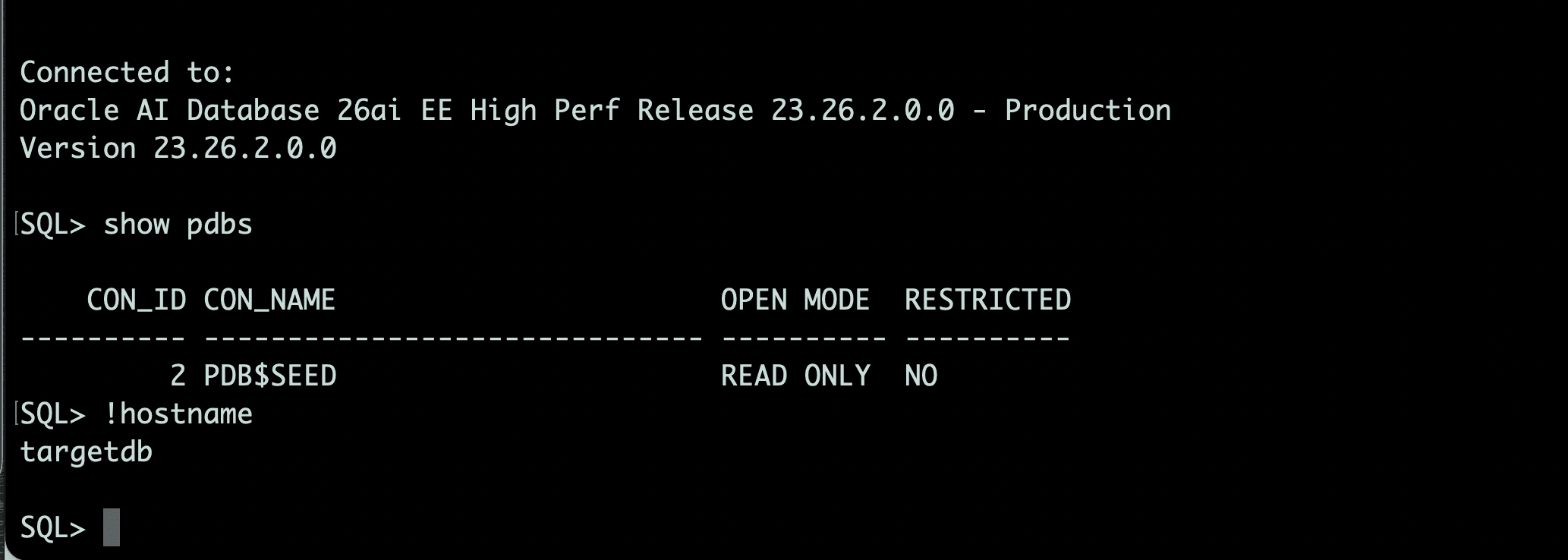

A des fins de démonstration, ce tutoriel utilise OCI Oracle Base Database Service avec Oracle AI Database 26ai, version 23.26.2.0.0.
Source : hostname : sourcedb, nom de base de données : ORADB, nom unique de base de données : ORADB_src TDE est géré par Oracle Key Vault (OKV).
Cible : nom d'hôte : targetdb, nom de base de données : ORADB, nom unique de base de données : ORADB_tgt TDE utilise un portefeuille basé sur des fichiers.

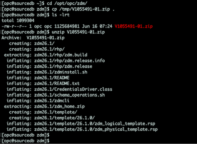

Etape 2. Copiez le fichier V1055491-01.zip dans un répertoire disposant d'un espace de stockage suffisant.
Après avoir téléchargé le logiciel, copiez l'archive ZIP sur l'hôte de la base de données source (ou sur l'hôte cible si vous prévoyez d'utiliser le déploiement instantané à partir de la cible) et procédez à l'extraction à l'étape suivante.
L'extraction du fichier ZIP crée le sous-répertoire zdm26.1. Le logiciel ZDM extrait se trouve dans /opt/opc/zdm/zdm26.1.

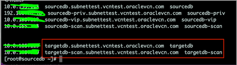

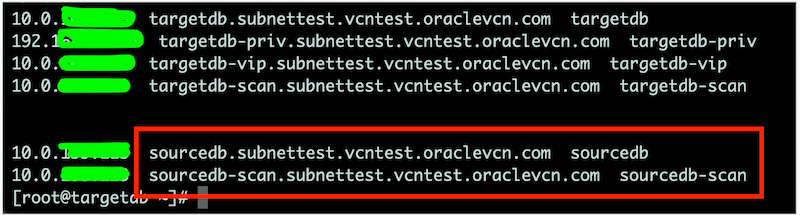

Etape 3 : mettez à jour le fichier /etc/hosts sur chaque hôte avec le nom et l'adresse IP de l'autre hôte.
Ajoutez les informations de nom d'hôte et d'adresse IP source au fichier /etc/hosts de l'hôte cible.
Ajoutez les informations de nom d'hôte et d'adresse IP cible au fichier /etc/hosts de l'hôte source.

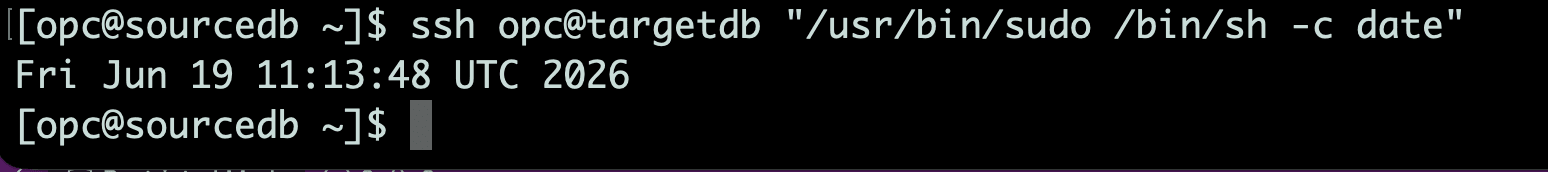

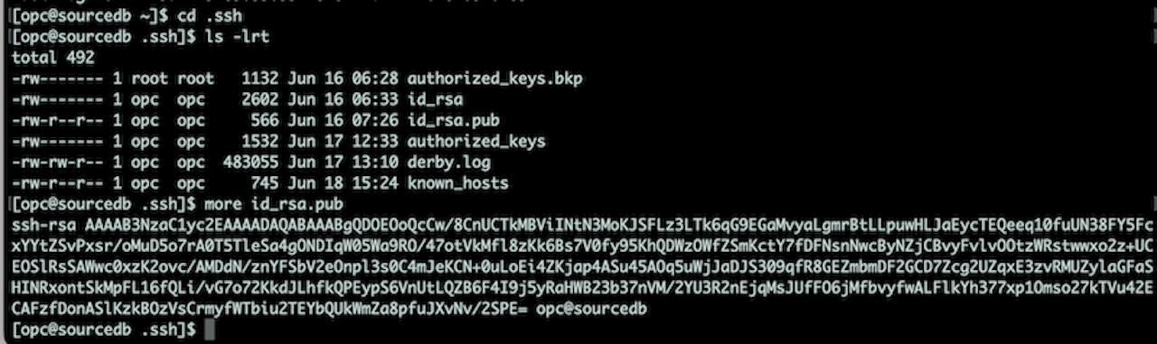

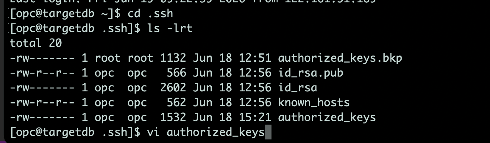

Étape 4 : Copiez la clé publique SSH pour votre utilisateur du système d'exploitation (dans ce cas, opc) sur l'hôte source et ajoutez-la au fichier authorized_keys pour l'utilisateur du système d'exploitation (dans ce cas, également opc) sur l'hôte cible.
Sur l'hôte source
Sur l'hôte cible

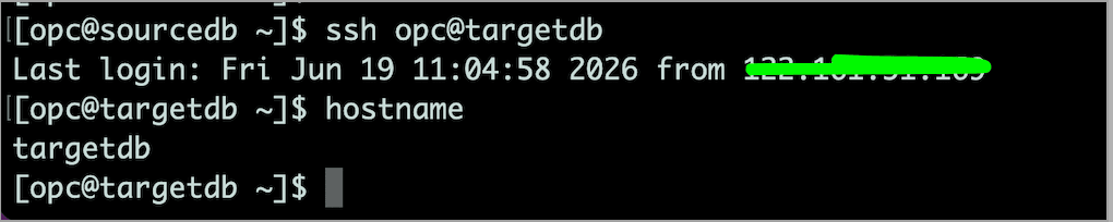

Testez la connectivité SSH de la source à l'hôte de base de données cible :
Vérifiez que TTY est désactivé pour l'utilisateur disposant de privilèges SSH. Si TTY est désactivé, la commande suivante renvoie la date de l'hôte distant sans erreur :

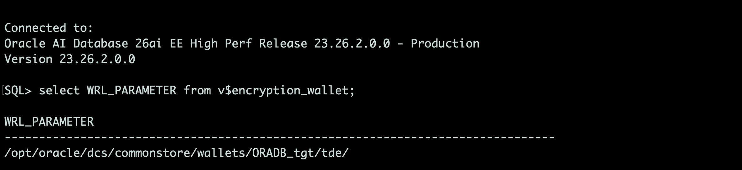

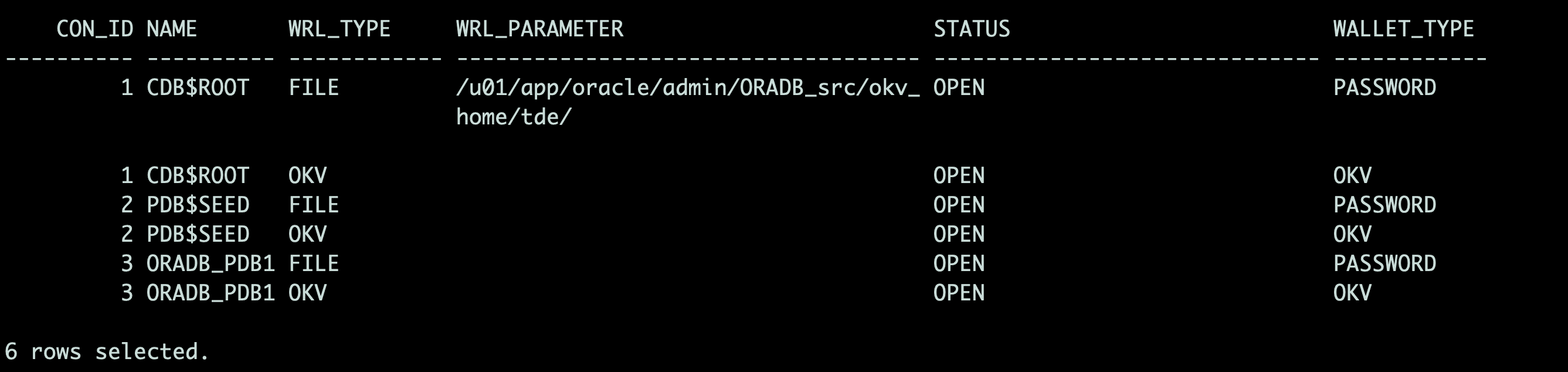

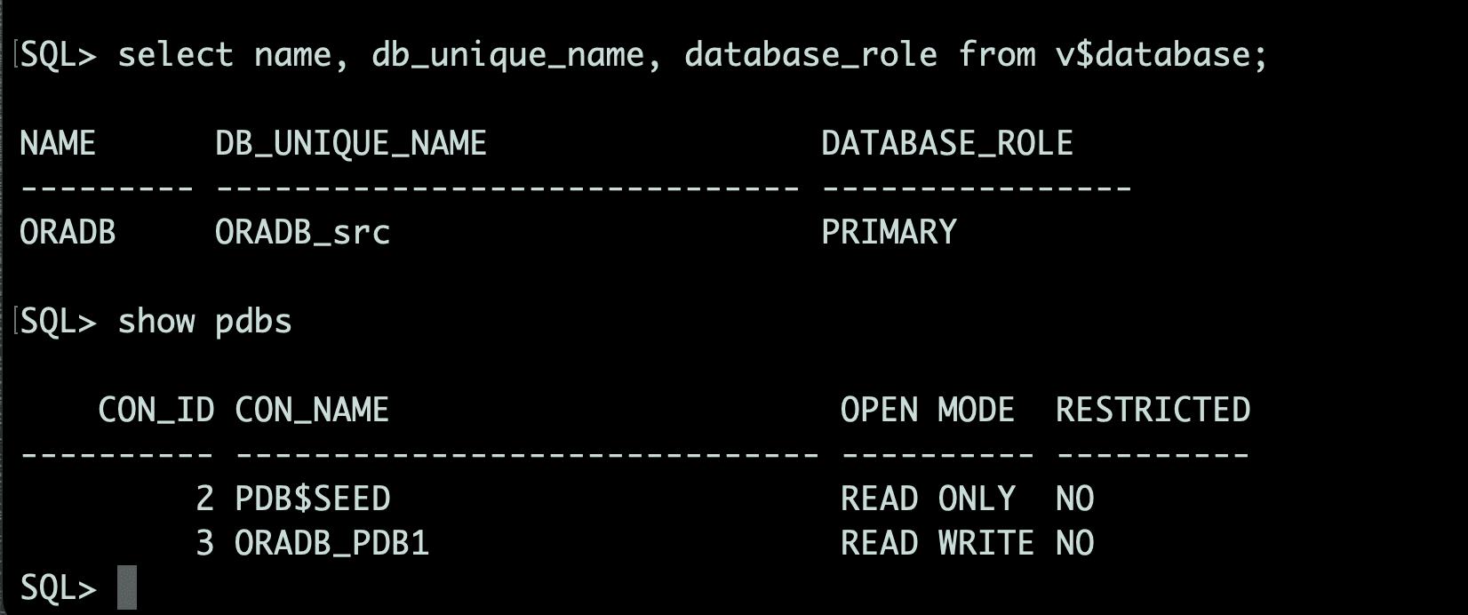

Etape 5 : vérifiez que TDE sur la base de données source est géré par Oracle Key Vault (OKV).

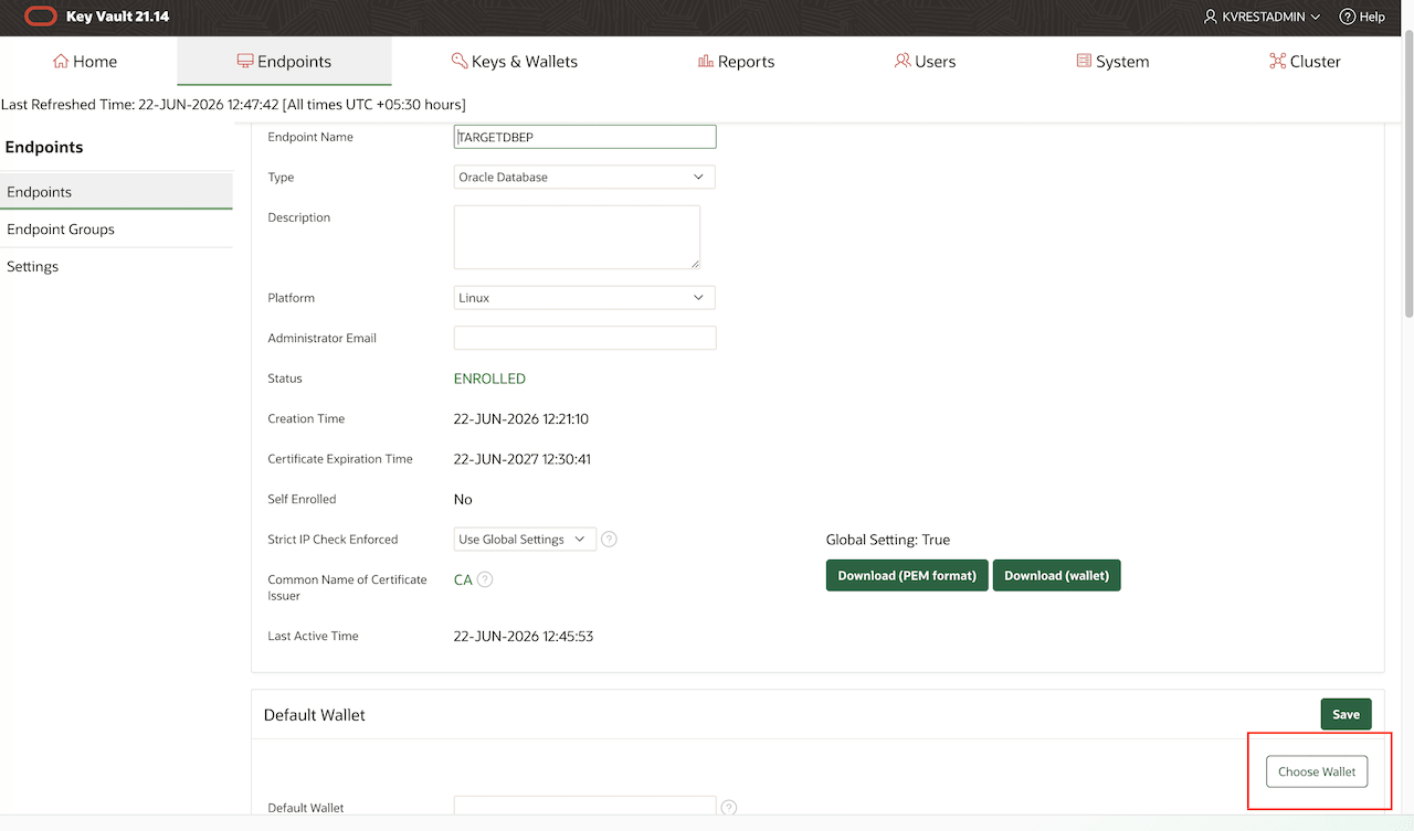

Etape 6 : configuration d'Oracle Key Vault (OKV) pour la base de données cible.

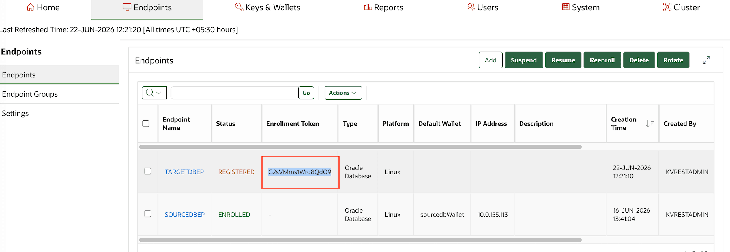

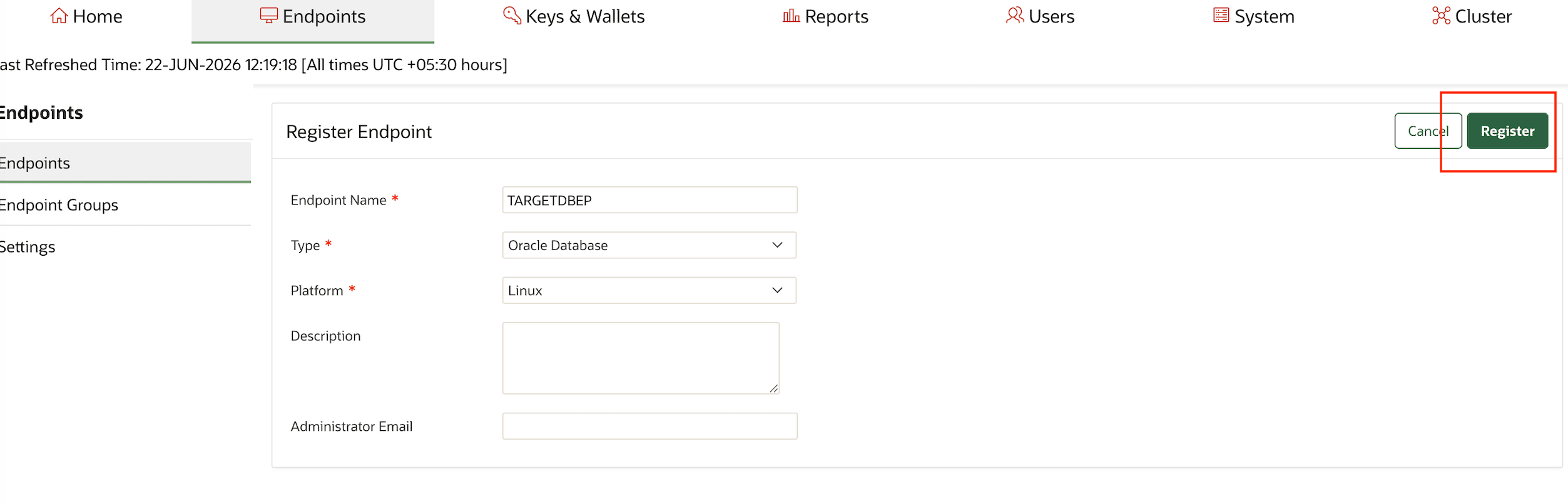

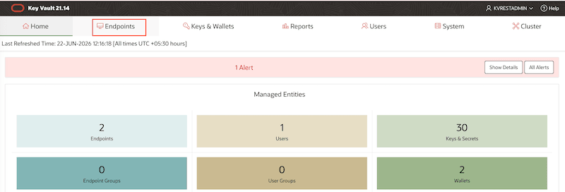

1 : Inscrire la base de données cible en tant qu'adresse Oracle Key Vault (OKV).

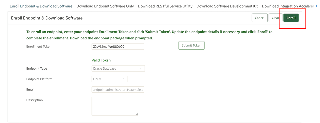

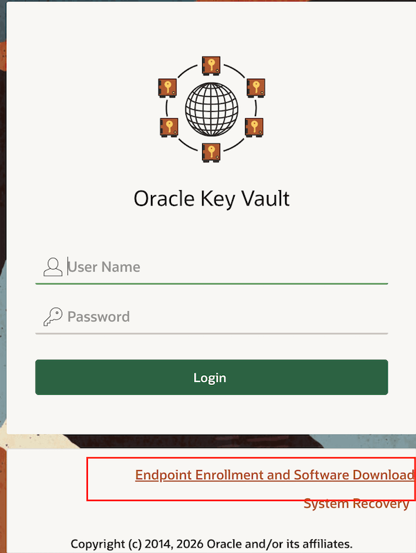

2 : Copier le jeton d'inscription Oracle Key Vault (OKV).

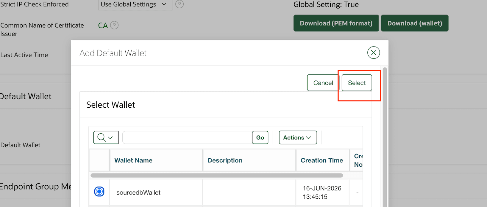

3 : Inscrire l'adresse de base de données cible et télécharger le logiciel d'adresse Oracle Key Vault (OKV).

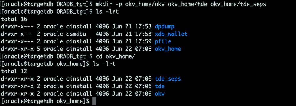

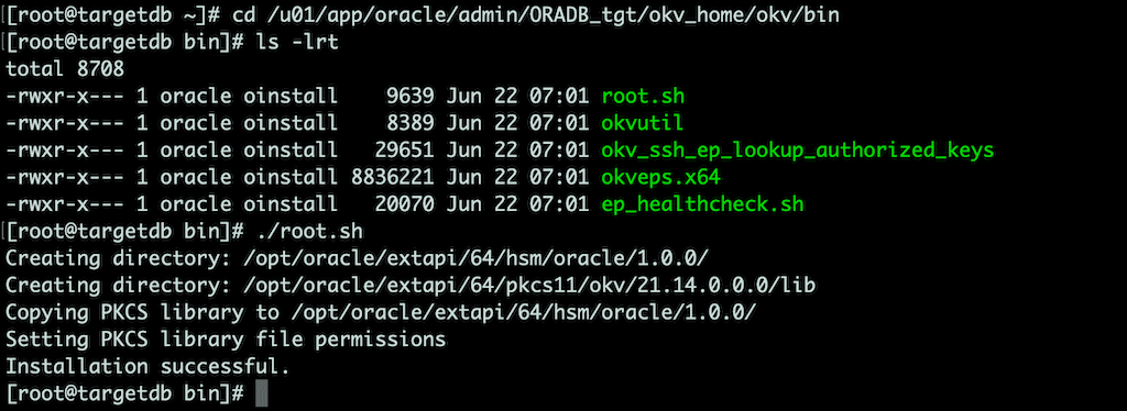

4 : Créez les répertoires nécessaires pour OKV sur l'hôte cible :

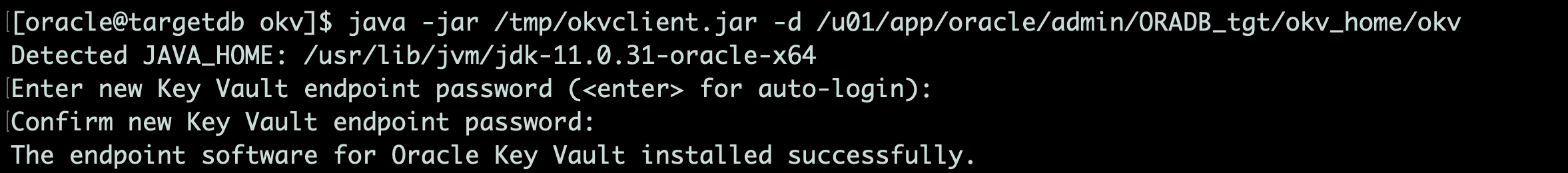

5 : Installez le fichier JAR d'adresse Oracle Key Vault :

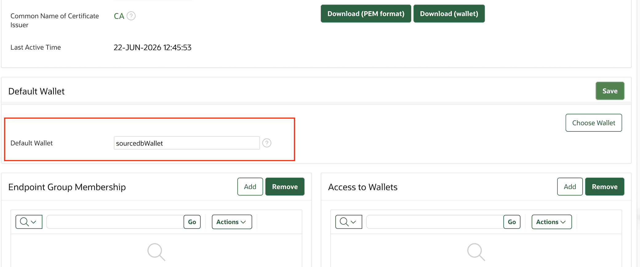

6 : Affectez le portefeuille virtuel source à l'adresse cible :

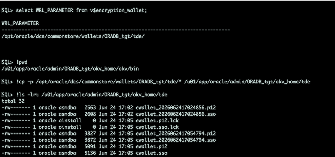

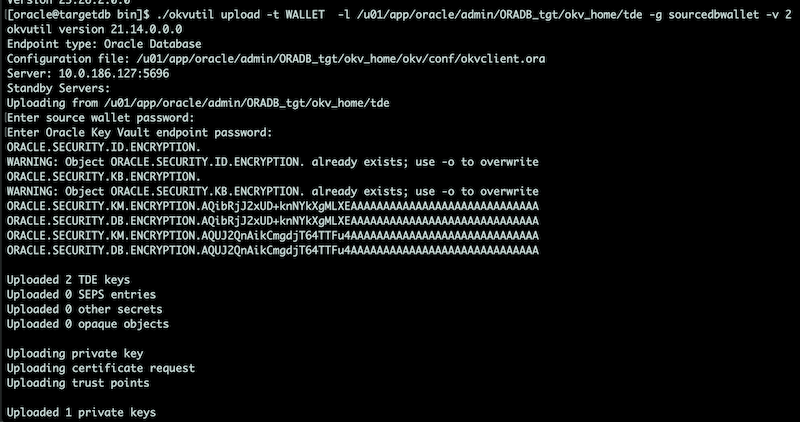

7 : Télécharger les portefeuilles en cours vers Oracle Key Vault (OKV) (migration d'un portefeuille basé sur des fichiers vers OKV) :
Une fois la connexion à OKV vérifiée, téléchargez les portefeuilles en cours vers OKV. Pour vérifier l'emplacement WALLET_ROOT actuel, exécutez la requête suivante :
Après avoir identifié l'emplacement du portefeuille, copiez les portefeuilles existants vers WALLET_ROOT/tde :
Une fois la copie terminée, téléchargez les portefeuilles vers OKV en utilisant WALLET_ROOT/okv/bin/okvutil avec les portefeuilles stockés dans WALLET_ROOT/tde :

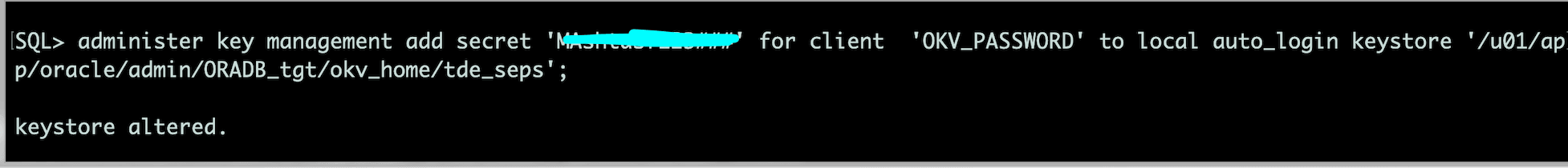

8 : ajoutez le mot de passe OKV au keystore pour activer la connexion automatique au keystore OKV. (EXECUTEZ TOUS LES NODES) :

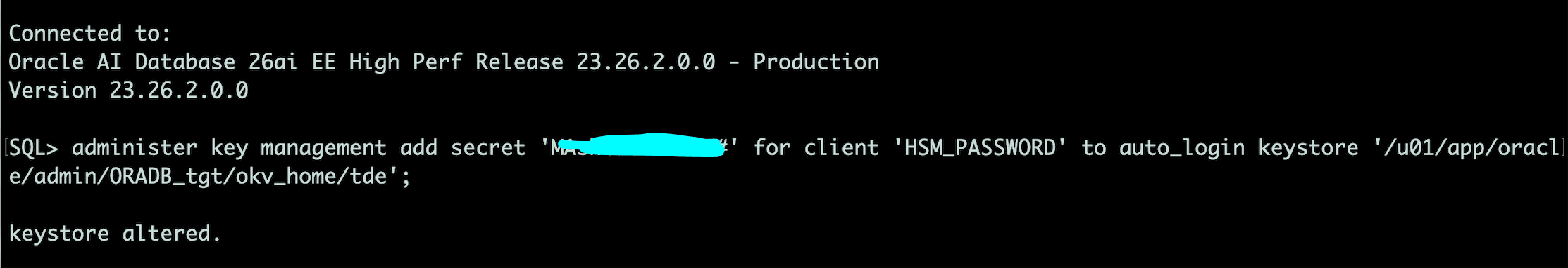

9 : Ajouter une clé secrète pour utiliser le magasin externe (EXECUTER SUR TOUS les noeuds) :

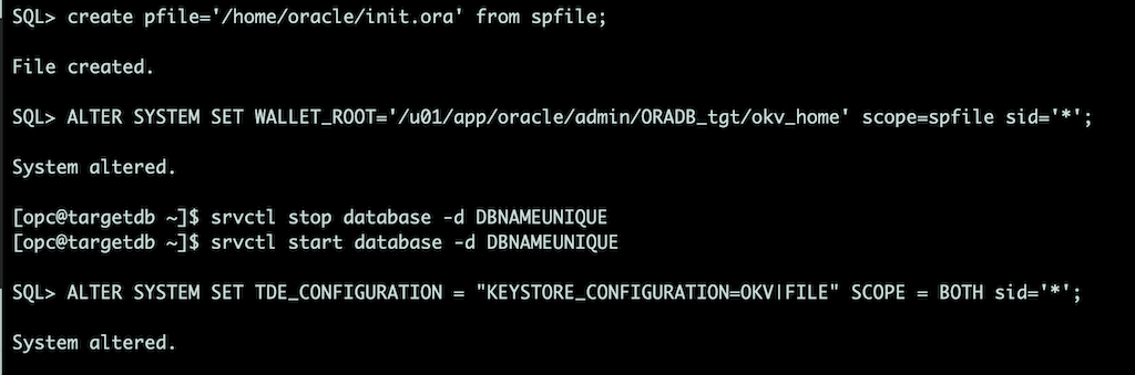

10 : Mettre à jour les paramètres d'initialisation de la base de données :
Mettez à jour les paramètres d'initialisation wallet_root et tde_configuration pour l'utilisation d'OKV. Le paramètre d'initialisation tde_configuration dépend du paramètre wallet_root. Le paramètre wallet_root ayant une portée SPFILE, un redémarrage de base de données est requis pour que les modifications prennent effet.
En outre, la définition de wallet_root et tde_configuration remplace le paramètre ENCRYPTION_WALLET_LOCATION dans sqlnet.ora.
Avant de mettre à jour les paramètres d'initialisation de la base de données, exécutez une sauvegarde du fichier SPFILE.

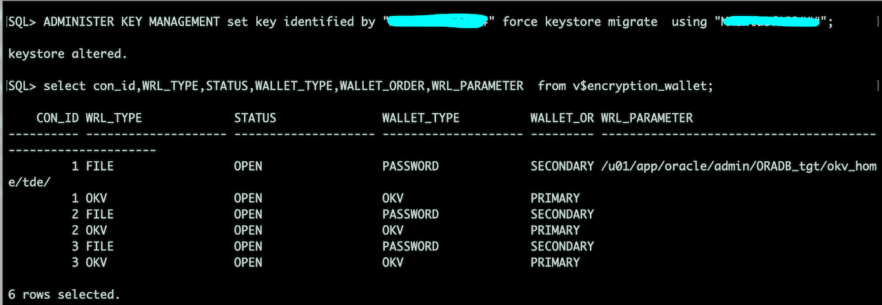

13 : Migrer le fichier de clés TDE vers Oracle Key Vault (OKV).
Exécutez la commande suivante sur un noeud de base de données pour migrer le fichier de clés du logiciel TDE vers Oracle Key Vault (OKV).
SQL>ADMINISTER KEY MANAGEMENT set key identified by "<OKV-pwd>" force keystore migrate using "TDE-wallet-password";
Une fois la commande renvoyée, redémarrez la base de données pour vérifier que la communication avec Oracle Key Vault fonctionne correctement :
[opc@targetdb ~]$ srvctl stop database -d DBNAMEUNIQUE
[opc@targetdb ~]$ srvctl start database -d DBNAMEUNIQUE

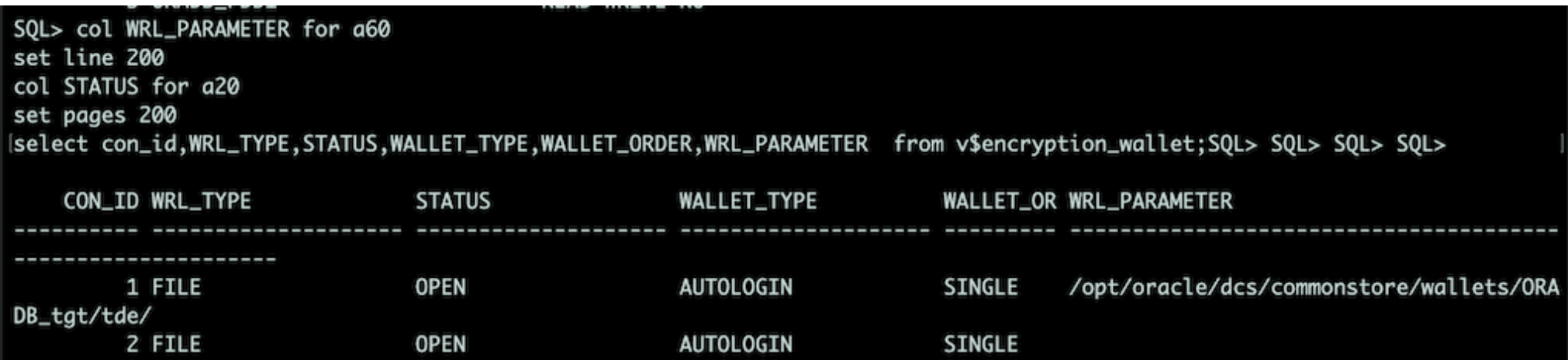

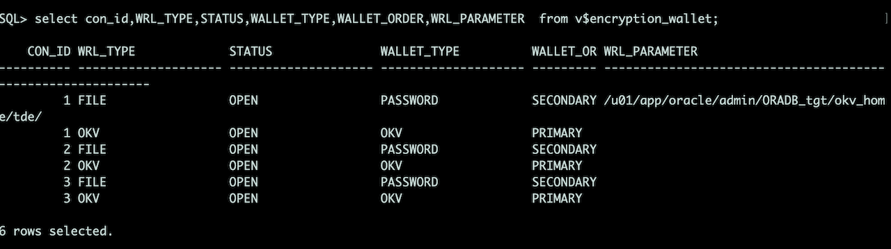

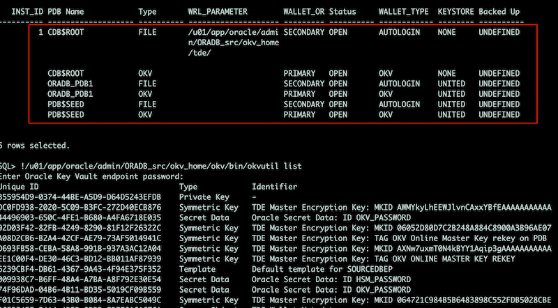

14 : Vérifier la configuration d'Oracle Key Vault (OKV)
Exécutez les requêtes suivantes pour vérifier que la configuration d'Oracle Key Vault (OKV) est correctement configurée et que la base de données peut accéder au fichier de clés externe.

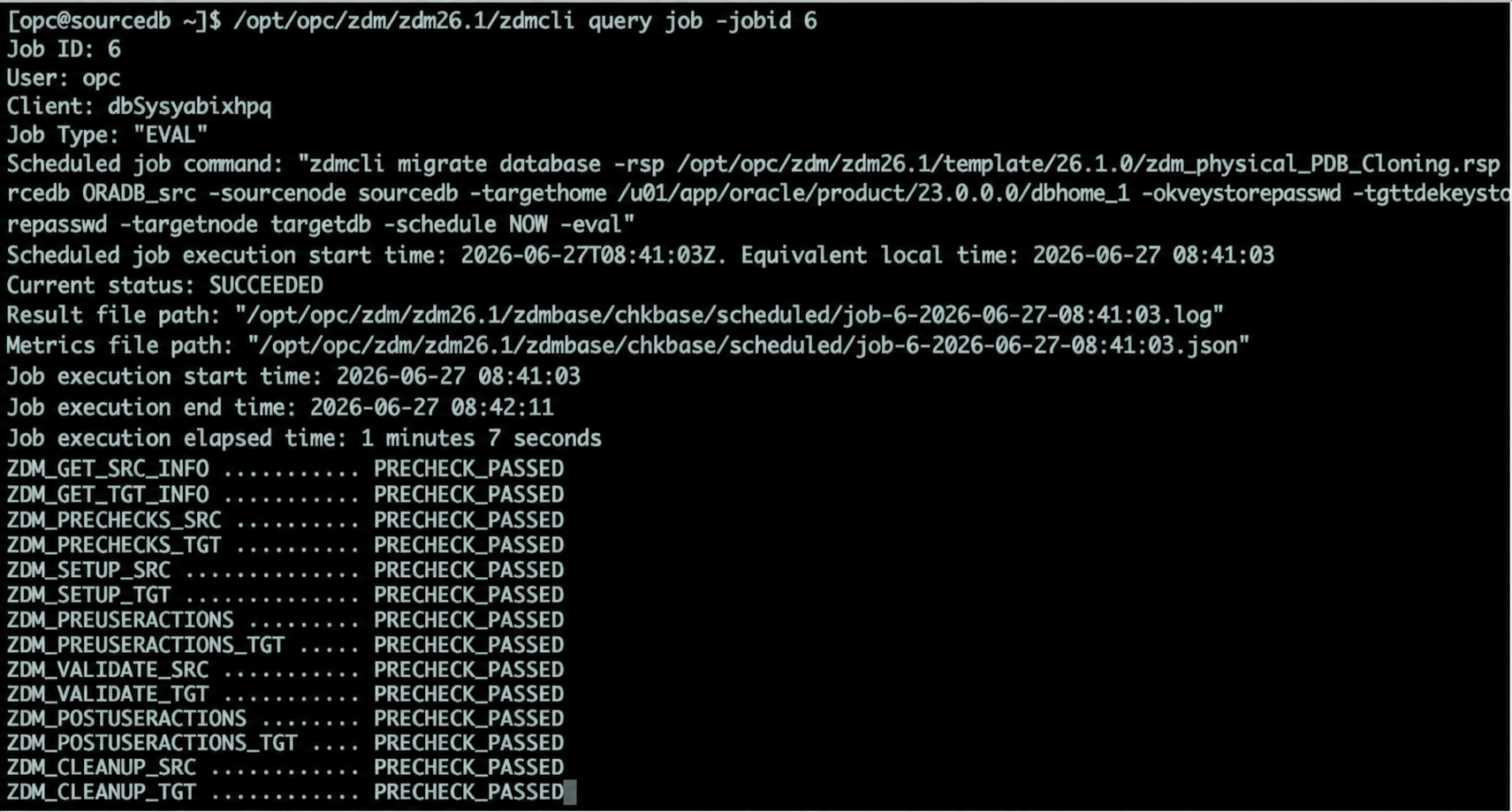

Etape 8 : exécutez la commande suivante sur l'hôte de la base de données source pour évaluer la migration et vérifier que les environnements source et cible sont prêts pour la migration.
[opc@sourcedb ~]$ /opt/opc/zdm/zdm26.1/zdmcli migrate database \
> -rsp /opt/opc/zdm/zdm26.1/template/26.1.0/zdm_physical_PDB_Cloning.rsp \
> -sourcedb ORADB_src \
> -sourcenode sourcedb \
> -targethome /u01/app/oracle/product/23.0.0.0/dbhome_1 \
> -tdekeystorepasswd \
> -tgttdekeystorepasswd \
> -targetnode targetdb \
> -schedule NOW \
> -eval
Enter source database ORADB_src SYS password:
Enter source database ORADB_src TDE keystore password:
Enter target container database TDE keystore password:
Migration evaluation job started
Result file path: /opt/opc/zdm/zdm26.1/zdmbase/chkbase/scheduled/job-6-2026-06-27-09:08:10.log
======================JOB_EXECUTION_DETAILS_START======================
User: opc
Client: dbSysyabixhpq
Remarque :
Si le mot de passe de l'adresse Oracle Key Vault (OKV) est identique au mot de passe du fichier de clés TDE, les options
-tdekeystorepasswdet-tgttdekeystorepasswdsont suffisantes.Si le mot de passe de l'adresse OKV est différent du mot de passe du fichier de clés TDE, indiquez également les options suivantes :
-okvkeystorepasswd: invites pour le mot de passe de l'adresse OKV source.-tgtokvkeystorepasswd: invites pour le mot de passe d'adresse OKV cible.Ces options permettent au moniteur ZDM de s'authentifier auprès des adresses Oracle Key Vault indépendamment des mots de passe du fichier de clés TDE lors de la migration du portefeuille.

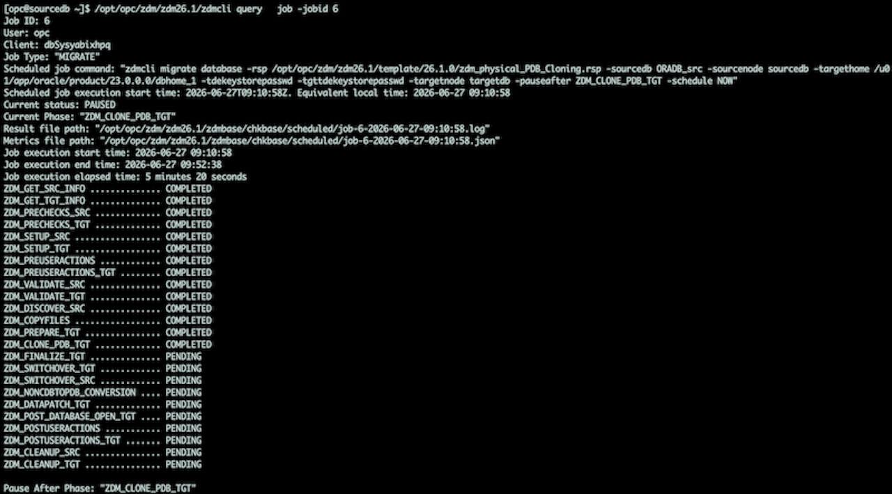

Vérifiez le statut du travail de migration, comme indiqué ci-dessous.

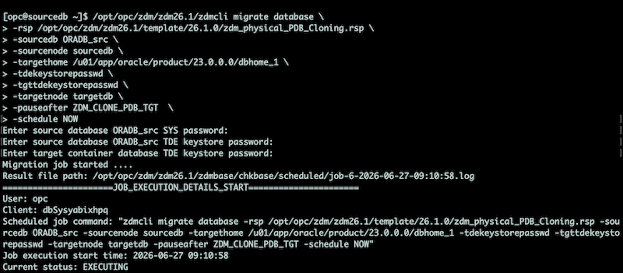

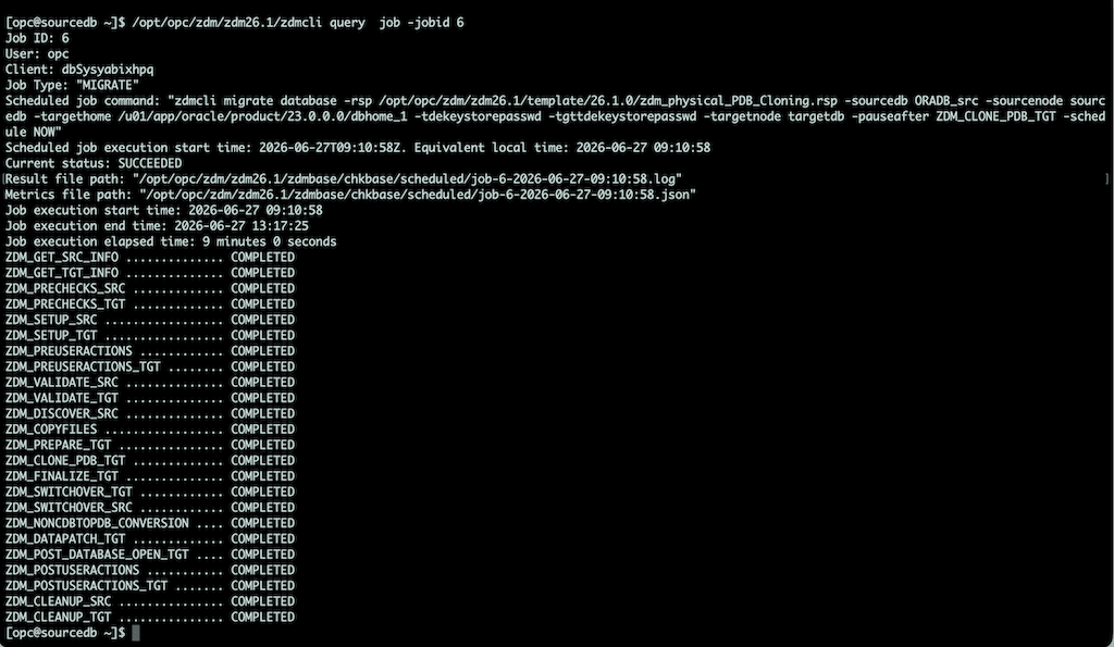

Etape 9 : lancez la migration et utilisez l'option -pauseafter pour arrêter la migration après la phase ZDM_CLONE_PDB_TGT. Au cours de cette phase, les modifications apportées à la base de données pluggable source sont synchronisées avec la base de données pluggable cible à l'intervalle indiqué par ZDM_PDB_REFRESH_INTERVAL.

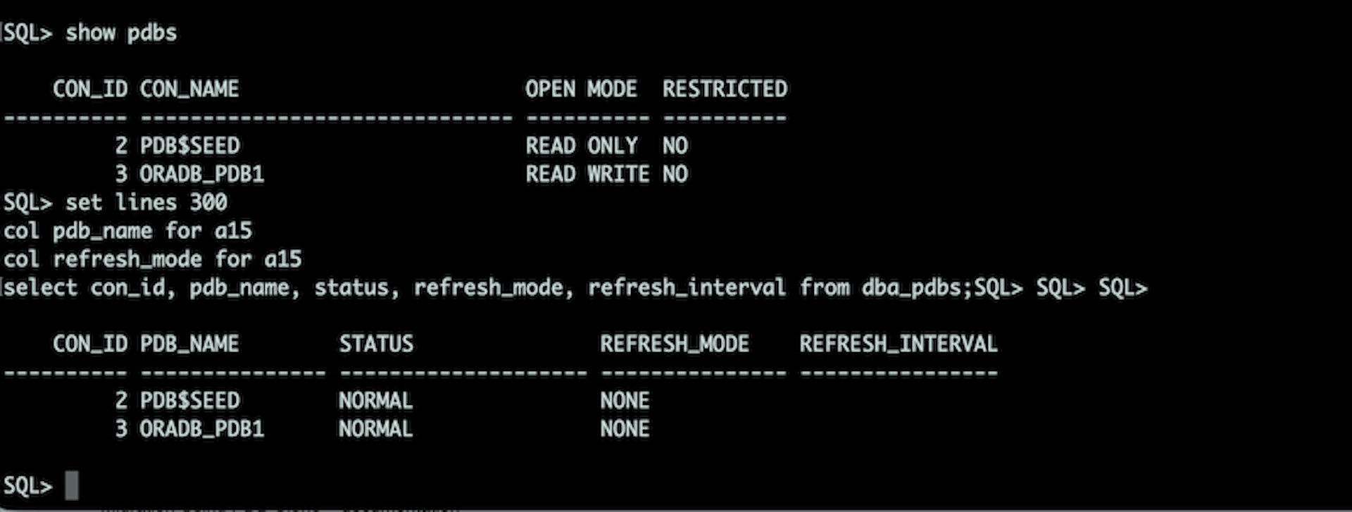

Etape 10 : vérifiez le statut du travail de migration.

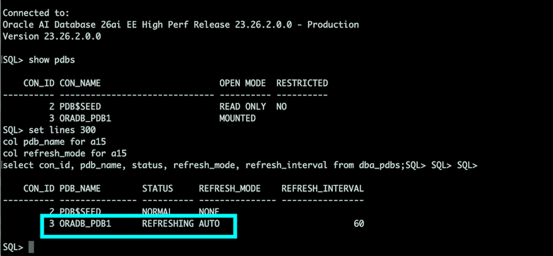

Vérifiez le statut de la base de données pluggable cible.
Etape 11 : Reprenez le travail de migration lorsque vous êtes prêt à effectuer la permutation finale de l'application.
[opc@sourcedb ~]$ /opt/opc/zdm/zdm26.1/zdmcli resume job -jobid 6
Vérifiez le statut de la base de données pluggable cible une fois la migration terminée :

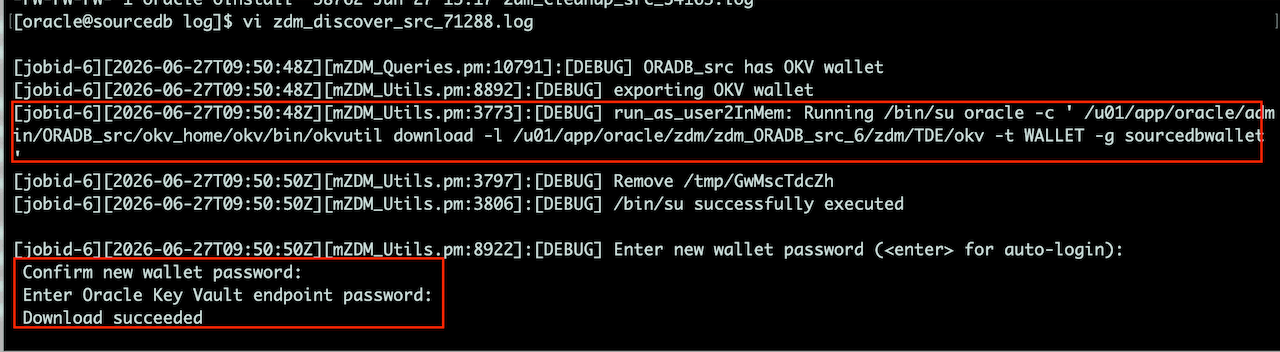

Vérifier la migration automatique du portefeuille TDE
Le journal suivant indique que le moniteur ZDM télécharge automatiquement le portefeuille TDE à partir d'Oracle Key Vault (OKV) sur l'hôte de la base de données source :
