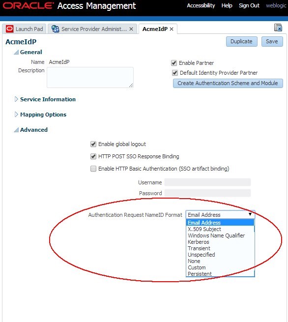

Format de NameID
Le protocole SAML 2.0 permet au fournisseur de services de demander à partir de IdP un format NameID SPécifique à utiliser lorsque l'assertion est émise par IdP.
Remarque : SAML 1.1 et OpenID 2.0 ne fournissent pas un tel mécanisme.
Configuration d'OAM
L'administrateur peut configurer OAM/SP pour demander un format NameID dans SAML 2.0 AuthnRequest via :
- Console d'administration OAM, dans l'entrée Partner IdP
 - Commande OAM WLST
setIdPPartnerNameIDFormat()qui modifie la configuration du partenaire IdP
Pour configurer le format NameID demandé via la console d'administration OAM, procédez comme suit :
- Accédez à la console d'administration OAM :
http(s)://oam-admin-host:oam-adminport/oamconsole - Accédez à Fédération d'identités, Administration de fournisseur de services
 - Ouvrez le partenaire IdP que vous souhaitez modifier
 - Dans la liste déroulante Format de la demande d'authentification
NameID, entrez l'une des valeurs suivantes :None: le formatNameIDest défini par défautEmail Address: le formatNameIDsera défini sururn:oasis:names:tc:SAML:1.1:nameidformat:emailAddressX.509 Subject: le formatNameIDsera défini sururn:oasis:names:tc:SAML:1.1:nameidformat:X509SubjectNameWindows Name Qualifier: le formatNameIDsera défini sururn:oasis:names:tc:SAML:1.1:nameidformat:WindowsDomainQualifiedNameKerberos: le formatNameIDsera défini sururn:oasis:names:tc:SAML:2.0:nameidformat:kerberosTransient: le formatNameIDsera défini sururn:oasis:names:tc:SAML:2.0:nameidformat:transientUnspecified: le formatNameIDsera défini sururn:oasis:names:tc:SAML:1.1:nameidformat:unspecifiedCustom: dans ce cas, un champ apparaît, permettant à l'administrateur d'indiquer le format personnaliséNameIDà utiliser. Le formatNameIDsera défini sur le format spécifié- Persistent
: TheNameIDformat will be seturn:oasis:names:tc:SAML :2.0 :nameidformat:persistentwe selectedEmail Address dans cet exemple
 - Cliquez sur Enregistrer.

Une fois les modifications effectuées via la console d'administration OAM ou la commande OAM WLST setIdPPartnerNameIDFormat() où l'adresse électronique est demandée au format NameID, le SAML 2.0 AuthnRequest suivant est généré :
<samlp:AuthnRequest ForceAuthn="false"
IsPassive="false"
ProtocolBinding="urn:oasis:names:tc:SAML:2.0:bindings:HTTP-
POST" ID="id-
E4BOT7lwbYK56lO57dBaqGUFq01WJSjAHiSR60Q4"
Version="2.0" IssueInstant="2014-04-01T21:39:14Z"
Destination="https://acme.com/saml20/sso">
   <saml:Issuer
Format="urn:oasis:names:tc:SAML:2.0:nameidformat:entity">https://sp.com
/oam/fed</saml:Issuer>
<samlp:NameIDPolicy
Format="urn:oasis:names:tc:SAML:1.1:nameidformat:emailAddress" AllowCreate="true"/> </samlp:AuthnRequest>

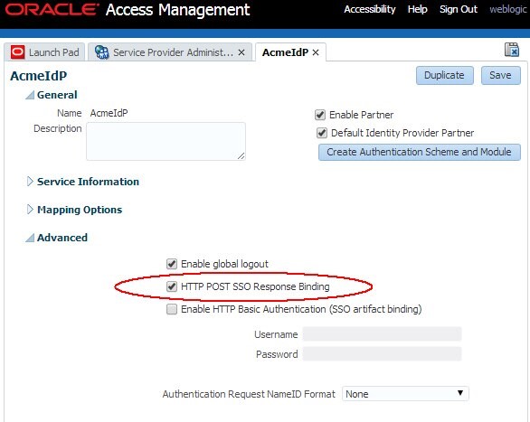

Pour configurer la liaison réponse/assertion SSO via la console d'administration OAM, procédez comme suit :
http(s)://oam-admin-host:oam-adminport/oamconsole. - Accédez à Fédération d'identités, Administration de fournisseur de services.
 - Ouvrez le partenaire IdP que vous souhaitez modifier.
 - Cochez la case "HTTP POST SSO Response Binding" pour demander à IdP de renvoyer la réponse SSO via HTTP POST, ou désélectionnez-la pour demander l'artefact.

Tester
Dans ce test, OAM/SP est intégré à un partenaire SAML 2.0 IdP distant, avec la configuration OOTB qui demande à HTTP-POST à partir de IdP d'envoyer l'assertion SSO. Selon cette configuration, lorsqu'OAM/SP démarre un flux SSO de fédération, le fichier AuthnRequest SAML 2.0 suivant est généré :
<samlp:AuthnRequest
POST" ID="id-
   <saml:Issuer
   <samlp:NameIDPolicy AllowCreate="true"/> </samlp:AuthnRequest>
