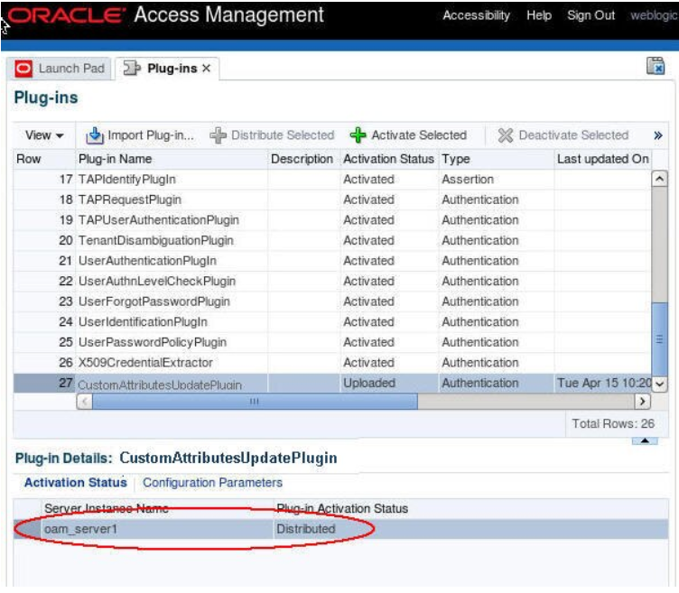

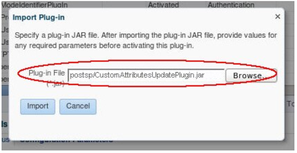

- Télécharger le module d'extension vers OAM

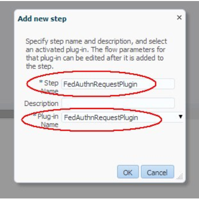

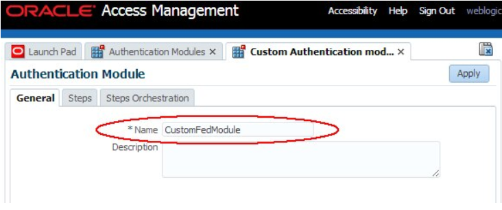

- Créer un module d'authentification de fédération

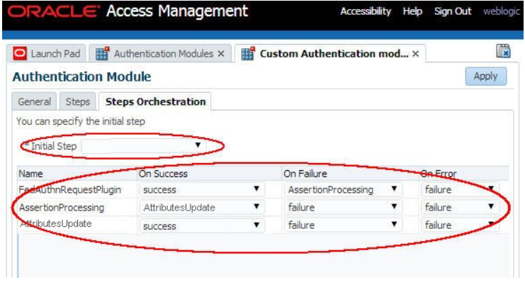

L'orchestration peut être vue par :
- Accédez à la console d'administration OAM :
http(s)://oam-adminhost:oam-admin-port/oamconsole. - Accédez à Access Manager, Modules d'authentification.

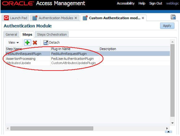

- Ouvrez FederationScheme.
- Cliquez sur l'onglet Etapes pour voir les modules d'extension.

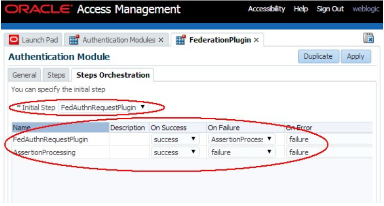

- Cliquez sur l'onglet Orchestration des étapes pour voir l'orchestration entre les différents modules d'extension et le module d'extension utilisé pour démarrer l'opération.

Pour déployer le module d'extension d'authentification personnalisé dans OAM, procédez comme suit :

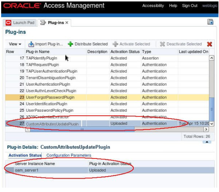

http(s)://oam-adminhost:oam-admin-port/oamconsole - Accédez à Access Manager, Plug-ins
- Cliquez sur Importer le plug-in.
- Sélectionnez le fichier JAR de module d'extension (
CustomAttributesUpdatePlugin.jardans cet exemple).
Le module d'extension sera à l'état téléchargé :

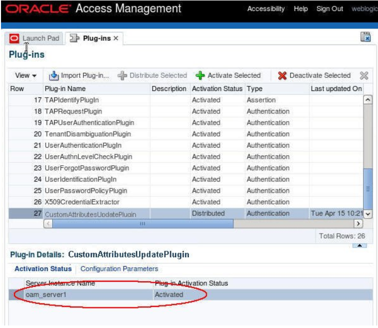

Vous devez distribuer le module d'extension aux serveurs OAM d'exécution et l'activer :
- Sélectionner le module d'extension
- Cliquez sur Distribuer la sélection L'onglet Statut d'activation du module d'extension affiche l'état du module d'extension
Vous devez activer le plugin :
- Cliquez sur Activer la sélection L'onglet Statut d'activation du module d'extension affiche l'état du module d'extension

Pour créer un module d'authentification, procédez comme suit :
http(s)://oam-adminhost: oam-admin-port/oamconsole - Accédez à Access Manager, Modules d'authentification.
- Cliquez sur Créer un module d'authentification.
- Sélectionnez Créer un module d'authentification personnalisé.
- Entrez un nom (
CustomFedModule, par exemple)
Pour ajouter des étapes au nouveau module d'authentification, procédez comme suit :
- Cliquez sur l'onglet Etapes.
- Cliquez sur Ajouter pour ajouter l'étape
FedAuthnRequestPlugin: - Nom de l'échelon :
FedAuthnRequestPlugin - Nom de module d'extension :
FedAuthnRequestPlugin - Cliquez sur OK.

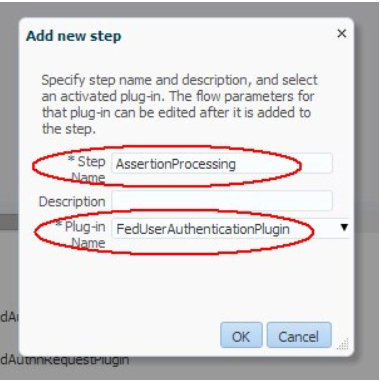

AssertionProcessing: - Nom de l'échelon :
AssertionProcessing - Nom de module d'extension :
FedUserAuthenticationPlugin - Cliquez sur OK.

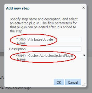

AttributesUpdate: - Nom de l'échelon :
AttributesUpdate - Nom de module d'extension :
CustomAttributesUpdatePlugin - Cliquez sur OK.
L'onglet Etapes affiche :
Pour définir l'orchestration des étapes pour le nouveau module d'authentification, procédez comme suit :
- Cliquez sur l'onglet Orchestration des étapes Sélectionnez
FedAuthnRequestPlugincomme étape initiale deFedAuthnRequestPlugin: - Sélectionner une réussite en cas de succès
- Sélectionnez
AssertionProcessingpour Sur échec Sélectionner échec pour Sur erreur - Pour
AssertionProcessing: - Sélectionnez
AttributesUpdatepour On Success. - Sélectionner un échec pour Sur échec Sélectionner un échec pour Sur erreur
- Pour
AttributesUpdate: - Sélectionner une réussite en cas de succès
- Sélectionner un échec en cas d'échec
- Echec de la sélection pour Sur erreur
- Cliquez sur Appliquer
