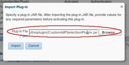

Télécharger le module d'extension vers OAM

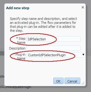

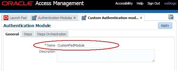

Créer un module d'authentification
Module d'authentification de fédération

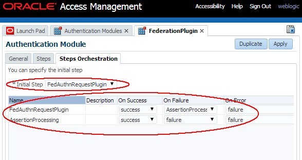

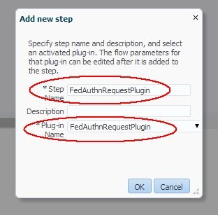

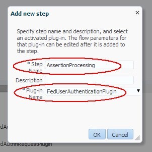

Le module d'authentification de fédération OOTB, appelé FederationPlugin, est composé de deux modules d'extension :
FedAuthnRequestPlugin: démarre le flux SSO de fédération, détermine le IdP à utiliser s'il n'est pas fourni par un module d'extension d'authentification précédent, crée une demande SSO et redirige l'utilisateur vers IdP -
AssertionProcessing: traite une réponse SSO SAML/OpenID entrante et met en correspondance le message avec un enregistrement d'utilisateur local dans l'annuaire LDAP.

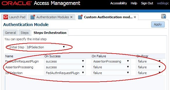

L'orchestration peut être vue par :
Accédez à la console d'administration OAM :
http(s)://oam-admin-host:oam-adminport/oamconsole. -

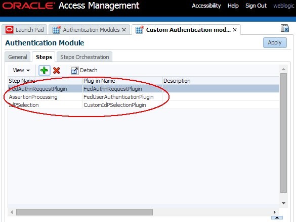

Accédez à Access Manager, Modules d'authentification.
Ouvrez
FederationScheme. -
Cliquez sur l'onglet Steps pour afficher les modules d'extension.
Cliquez sur l'onglet Etapes orchestration pour voir l'orchestration entre les différents modules d'extension et le module d'extension utilisé pour démarrer l'opération.
Module d'extension FedAuthnRequestPlugin
FedAuthnRequestPlugin peut utiliser les informations d'un module d'extension d'authentification personnalisé précédent qui ont une incidence sur le mode de déclenchement de l'opération SSO de fédération.
L'instance AuthenticationContext partagée entre les modules d'extension d'authentification contient des objets CredentialParam qui permettent aux différents modules d'extension de communiquer lors de l'exécution.
oracle.security.am.plugin.authn.AuthenticationContext : contexte de l'opération d'authentification partagée entre les différents modules d'extension d'authentification
oracle.security.am.plugin.authn.Credential : collecte des données d'informations d'identification stockées dans AuthenticationContext
oracle.security.am.plugin.authn.CredentialParam : un seul paramètre d'informations d'identification référencé par un nom et de type (chaîne la plupart du temps) a une valeur, selon le type Stocké dans l'instance d'informations d'identification
A l'aide de ce mécanisme, FedAuthnRequestPlugin peut utiliser différents types d'informations lors du démarrage d'une opération SSO de fédération, stockées dans l'instance d'informations d'identification :

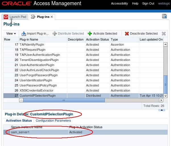

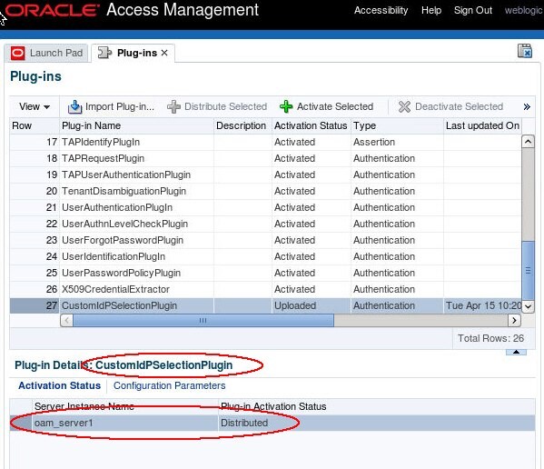

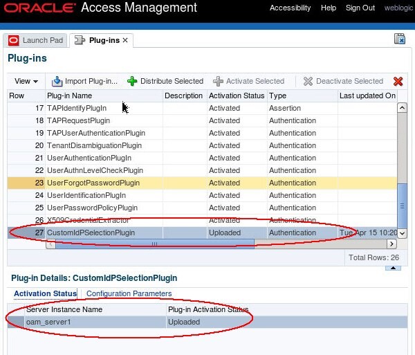

Fichier d'inscription de plug-in
Le module d'extension d'authentification personnalisé doit être défini dans un fichier XML de module d'extension tel que :
<Plugin type="Authentication">
<author>uid=admin</author>
<email>admin@example</email>
<creationDate>08:00:00,2014-01-15</creationDate>
<description>Custom IdP Selection
Plugin</description>
<confguration>
</confguration>
Remarque importante : le fichier XML doit porter le même nom que la classe implémentant le module d'extension, dans ce cas CustomIdPSelectionPlugin.xml
Pour plus d'informations, reportez-vous au guide du développeur OAM.

Accédez à Access Manager, Plug-ins
Cliquez sur Importer le plug-in.
Sélectionnez le fichier JAR de module d'extension (
CustomIdPSelectionPlugin.jardans cet exemple).
Le module d'extension sera à l'état téléchargé :
Vous devez distribuer le module d'extension aux serveurs OAM d'exécution et l'activer :
Sélectionner le module d'extension
Cliquez sur Distribuer les éléments sélectionnés.
L'onglet Statut d'activation du module d'extension affiche l'état du module d'extension.
Vous devez activer le plugin :
Cliquez sur Activer la sélection.
http(s)://oam-admin-host:oam-adminport/oamconsole -
Cliquez sur Créer un module d'authentification.
Sélectionnez Créer un module d'authentification personnalisé.
Entrez un nom (
CustomFedModule, par exemple)
Pour ajouter des étapes au nouveau module d'authentification, procédez comme suit :
Steps. -
Cliquez sur Ajouter pour ajouter l'étape
FedAuthnRequestPlugin:-
Nom de l'étape :
FedAuthnRequestPlugin -
Nom de module d'extension :
Cliquez sur OK.
AssertionProcessing:-
Nom de l'étape :
AssertionProcessing -
FedUserAuthenticationPlugin
Cliquez sur OK.
IdPSelection:-
Nom de l'étape :
IdPSelection -
Cliquez sur OK.
L'onglet Etapes affiche :
Pour définir l'orchestration des étapes pour le nouveau module d'authentification, procédez comme suit :
Cliquez sur l'onglet Steps Orchestration (Orchestration des étapes).
Sélectionnez
IdPSelectioncomme étape initiale. -
Pour
Sélectionner une réussite en cas de succès
Sélectionnez
AssertionProcessingpour On Failure. -
Echec de la sélection pour Sur erreur
Pour
Sélectionner un échec en cas d'échec
Pour
IdPSelection:-
Sélectionnez
FedAuthnRequestPluginpour On Success. -
Cliquez sur Appliquer.

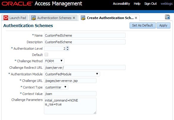

Modèle d'authentification
Avant de pouvoir protéger les ressources avec une stratégie d'authentification qui utilise ce nouveau module d'authentification, un nouveau modèle d'authentification doit être créé, référençant ce nouveau module personnalisé. Cette opération est obligatoire, car la stratégie d'authentification est liée à un modèle d'authentification et non à un module d'authentification.
Pour créer un nouveau modèle d'authentification pour ce module personnalisé, procédez comme suit :
Accédez à Access Manager, Modèles d'authentification.
Cliquez sur Créer un modèle d'authentification.
Entrez un nom (par exemple,
CustomFedScheme) et une description -
Définir le niveau d'authentification sur une valeur acceptable (2 dans mon exemple) Sélectionner FORM comme méthode de vérification
Définir l'URL de redirection de question de vérification (dans cet exemple, nous la définissons sur
/oam/server/) -
Sélectionnez le module d'authentification personnalisé que vous venez de créer (
CustomFedModuledans l'exemple). -
Définir l'URL de question de vérification (
/pages/servererror.jspdans cet exemple) -
Définir le type de contexte (
customWarpar exemple) Définir la valeur de contexte (/oamici, car nous n'utilisons aucune page) -
Entrez au moins les informations suivantes pour les paramètres de question de vérification :
initial_command=NONE is_rsa=true -
