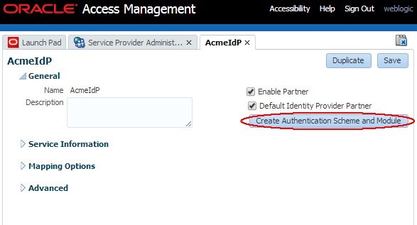

Console d'administration OAM
Pour créer un modèle d'authentification OAM pour un partenaire IdP spécifique, procédez comme suit :
Accédez à la console d'administration OAM :
http(s)://oam-admin-host:oam-adminport/oamconsole. -
Accédez à Fédération d'identités, Administration des fournisseurs de services.
Ouvrez le partenaire IdP pour lequel vous souhaitez créer le schéma.
Cliquez sur le bouton Créer un modèle et un module d'authentification.

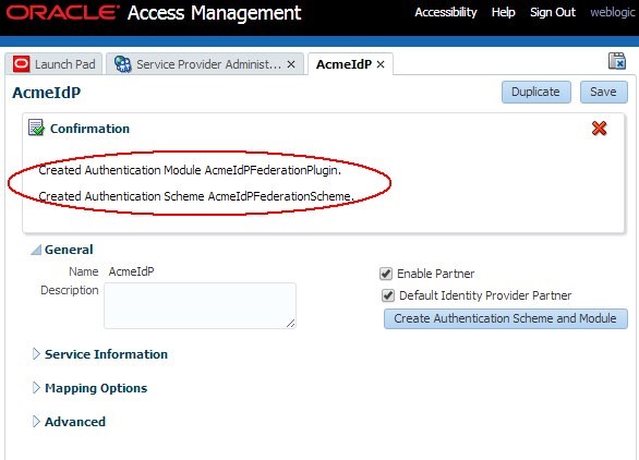

La console d'administration OAM crée les éléments suivants :
Module d'authentification OAM lié au partenaire IdP nommé
<PARTNER_NAME>FederationPlugin. -
Modèle d'authentification OAM lié au module d'authentification OAM nouvellement créé nommé
<PARTNER_NAME>FederationScheme.

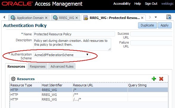

Protection d'une ressource
Pour protéger une ressource avec un <PARTNER_NAME>FederationScheme qui déclenche SSO de fédération avec ce partenaire IdP spécifique, exécutez la procédure suivante :
Accédez à Access Manager , Domaine d'application.
Cliquez sur Rechercher et ouvrez le domaine d'application contenant les ressources à protéger avec le nouvel élément
FederationScheme. -
Cliquez sur l'onglet Stratégies d'authentification.
Créez une nouvelle stratégie d'authentification ou modifiez une stratégie existante.
Sélectionnez le nouveau
FederationScheme. -
Cliquez sur Appliquer.
Après avoir effectué cette modification, chaque fois qu'un utilisateur demande des ressources protégées par cette stratégie d'authentification et que l'utilisateur doit être authentifié, une authentification unique de fédération est exécutée avec le partenaire IdP spécifique (AcmeIdP dans cet exemple).

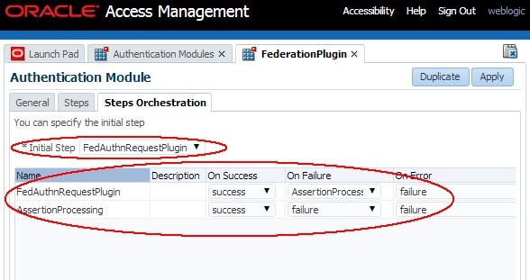

Voici un module d'authentification OAM :
Ensemble de modules d'extension d'authentification
Orchestration déterminant l'ordre d'exécution des modules d'extension
Le module d'authentification de fédération OOTB, appelé FederationPlugin, est composé de deux modules d'extension :
FedAuthnRequestPlugin : démarre le flux SSO de fédération, détermine le IdP à utiliser, crée une demande SSO et redirige l'utilisateur vers IdP
AssertionProcessing : traite une réponse SSO SAML/OpenID entrante et met en correspondance le message avec un enregistrement d'utilisateur local dans l'annuaire LDAP
L'orchestration peut être vue par :
Accédez à Gestionnaire d'accès, Modules d'authentification.
Ouvrez
FederationScheme. -
Cliquez sur l'onglet des étapes pour voir les modules d'extension.
Cliquez sur l'onglet Orchestration des étapes pour voir l'orchestration entre les différents modules d'extension et le module d'extension utilisé pour démarrer l'opération.

L'orchestration doit être définie avec :
Le plug-in personnalisé étant le plug-in personnalisé de l'étape initiale :
En cas de succès,
FedAuthnRequestPluginest appelé -
En cas d'échec, l'échec est renvoyé en cas d'erreur
En cas de succès, la réussite doit être renvoyée
En cas d'échec, AssertionProcessing doit être appelé
En cas d'erreur, l'échec doit être renvoyé
Module d'extension personnalisé :
En cas d'échec, l'échec doit être renvoyé en cas d'erreur, l'échec doit être renvoyé

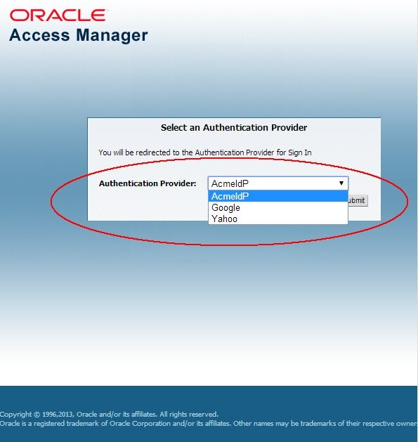

Tester
Dans mon environnement de test, j'ai trois fichiers IdPs :
AcmeIdP : SAML 2.0 IdP
Google : le Google OpenID OP
Yahoo : the Yahoo OpenID OP
OAM/SP est configuré pour :
Utilisation d'un service de repérage IdP
Redirigez l'utilisateur vers le service de repérage IdP simple intégré.
Activation du service de repérage IdP simple intégré
Si l'utilisateur demande l'accès à une ressource protégée par l'option FederationScheme, le service de repérage IdP simple intégré invite l'utilisateur à sélectionner une option IdP pour effectuer l'accès SSO de fédération avec :

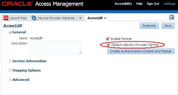

Fournisseur d'identités SSO par défaut
Si aucune des méthodes précédentes n'est utilisée pour indiquer le IdP à utiliser pour l'accès avec connexion unique de fédération, OAM/SP utilise le partenaire IdP marqué comme fournisseur d'identités SSO par défaut.
Pour indiquer qu'un partenaire IdP spécifique doit être le fournisseur d'identités SSO par défaut via la console d'administration OAM, procédez comme suit :
Ouvrez le partenaire IdP.
Cochez la case Partenaire de fournisseur d'identités par défaut.
