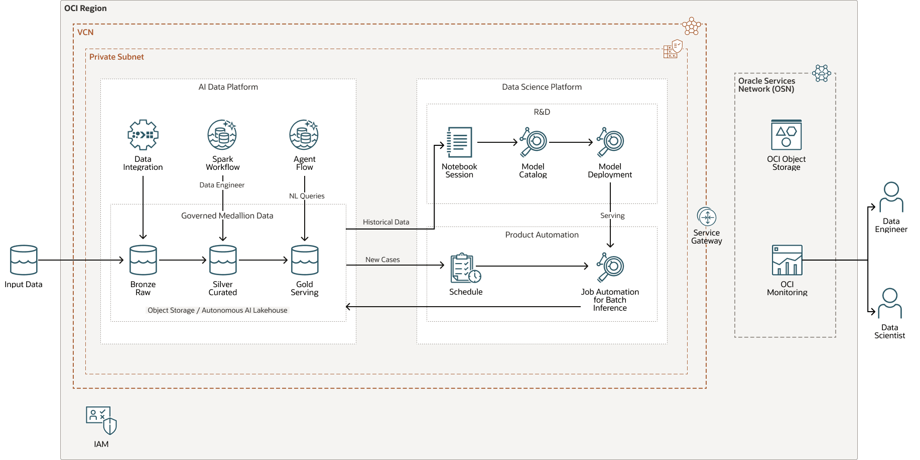

Ce schéma illustre cette architecture de référence.
Description de l'image aidp-ml-workloads-architecture.png ci-après
Aidep-ml-chargements-architecture-oracle.zip#GUID-73867B97-5BE4-434A-85C4-097DB840B323
L'architecture est divisée en quatre domaines principaux.
Plate-forme de données d'IA (AIDP)
La plate-forme de données d'IA est responsable de l'assimilation, de la transformation, de la gouvernance et de la préparation des données.
  • Intégration de données : inclusion de données provenant de diverses sources d'entreprise à l'aide de divers outils tels qu'OCI Data Integration et OCI Streaming avec Apache Kafka
  • AI Lakehouse : stockage évolutif et dynamique
  • Workflows Spark : traitement et transformation évolutifs des données à l'aide de l'architecture des médaillons avec des couches Bronze, Argent et Or
  • Flux d'agents : Interactions de données en langage naturel
Ces ressources sont principalement créées et gérées par des ingénieurs de données.
Plate-forme Data Science
Data Science gère le cycle de vie du machine learning, avec différentes ressources utilisées pendant les phases de R&D et de production.
La phase de R&D comprend :
  • Sessions de bloc-notes : expérimentation ML et entraînement de modèles
  • Catalogue de modèles : gestion des versions et des modèles
  • Déploiement de modèle : Déploiement pour le service de modèle sclalable
La phase de production inclut l'automatisation des tâches planifiées pour les pipelines d'inférence de batch reproductibles et l'automatisation de la production
Surveillance OCI
OCI Monitoring fournit une visibilité opérationnelle centralisée sur les deux plates-formes pour la surveillance, la visualisation et les alertes liées à la dérive des données et à la dérive des modèles. OCI Monitoring garantit la fiabilité opérationnelle et la préparation à la production.
Interaction de plate-forme
L'interaction entre la plate-forme Data Science et la plate-forme de données AI sert principalement les objectifs suivants :
  • La plate-forme Data Science extrait les données gérées par la plate-forme de données d'IA pour l'entraînement des modèles (données historiques) et l'automatisation de la production (nouveaux cas nécessitant une notation).
  • La plate-forme Data Science enrichit les données en ajoutant des scores de prédiction pour les cas nouvellement traités.
La couche de données utilisée pour l'entraînement et l'automatisation de la production peut varier d'une application à l'autre, selon le schéma et l'architecture définis par l'ingénieur de données. Dans de nombreux cas, les données proviennent de la couche d'argent sélectionnée, mais elles peuvent également provenir des couches de bronze ou d'or, ou d'une combinaison de plusieurs couches.
De même, les données enrichies contenant les scores de prédiction sont souvent écrites dans la couche Gold, mais elles peuvent également être stockées dans d'autres couches de données, en fonction des exigences de l'application et de l'architecture des données.
Les données utilisées pour la détection de dérive de données peuvent provenir des couches Bronze, Argent ou Or, en fonction du cas d'utilisation spécifique et de l'architecture des données.
