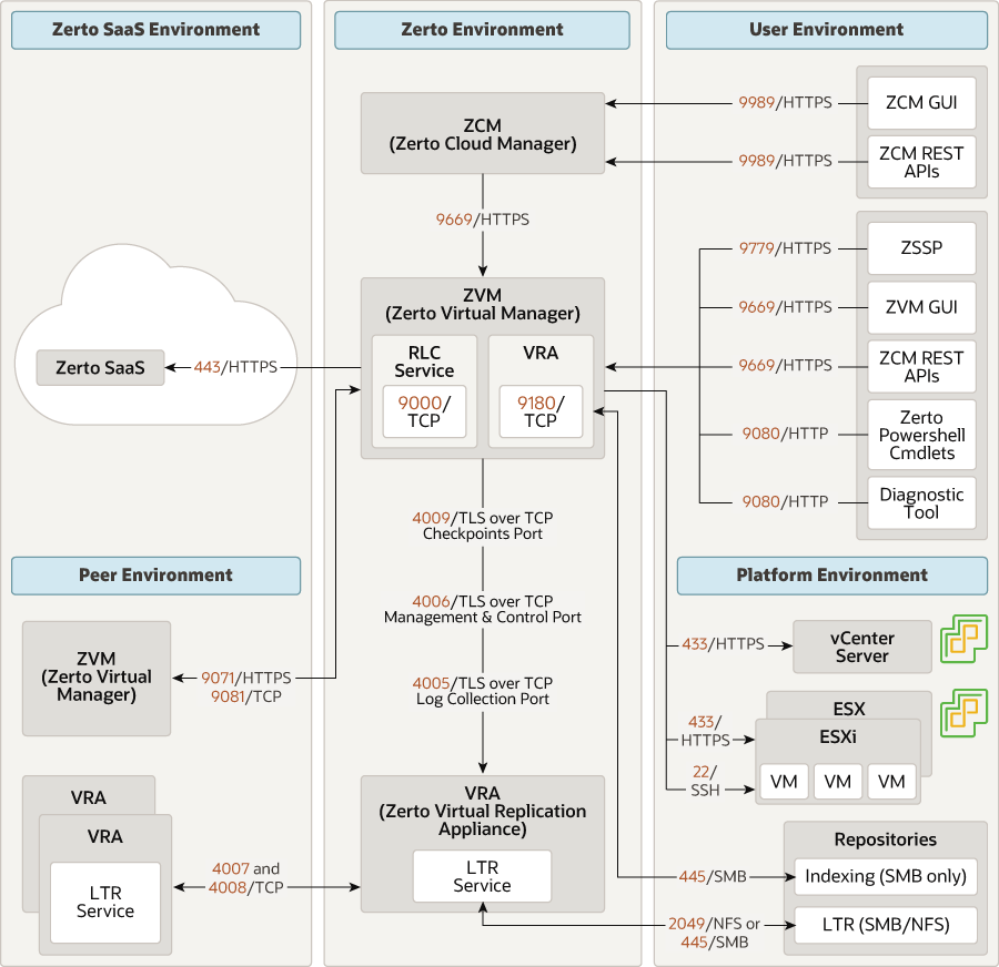

Exigences relatives aux pare-feu d'adresses
Les ports de pare-feu TCP 22, 443, 4005–4009, 9071, 9081, 9080 et 9669 entre les deux sites doivent être ouverts dans le pare-feu ou la liste de sécurité Oracle Cloud Infrastructure sur tous les sites. Le diagramme suivant détaille cette exigence.
