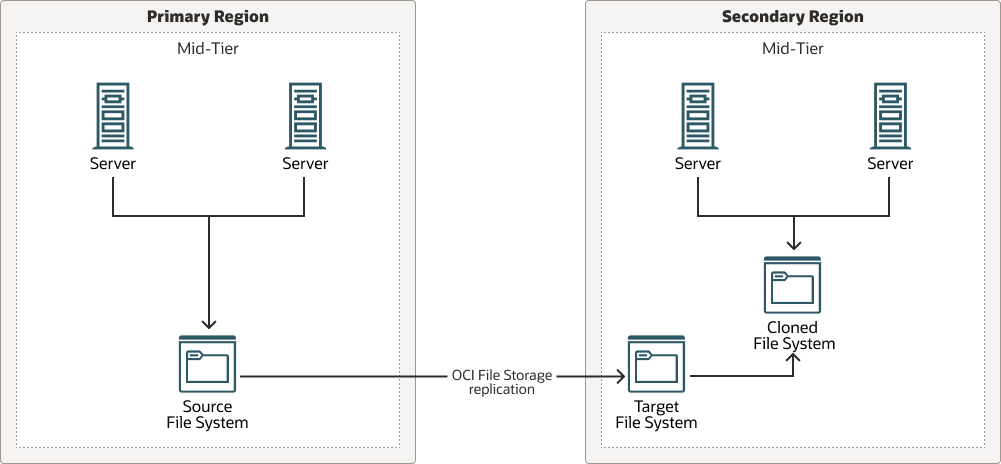

A propos de la réplication OCI File Storage
La fonctionnalité de réplication OCI File Storage fournit une réplication automatique, asynchrone et continue pour les systèmes de fichiers OCI File Storage en copiant le contenu d'une source vers un système de fichiers cible. Le système de fichiers OCI File Storage cible peut se trouver dans le même domaine de disponibilité ou dans un autre domaine de disponibilité que le système de fichiers OCI source, dans la même région (domaine de disponibilité croisée) ou dans une autre région (inter-région). Les topologies de récupération après sinistre utilisent la réplique inter-région car les sites principal et de secours se trouvent dans différentes régions OCI.
Lorsque vous activez la réplication pour un système de fichiers OCI File Storage, vous sélectionnez un système de fichiers cible et définissez la fréquence de réplication des données. La fonctionnalité de réplication crée un instantané de réplication spécial dans le système des fichiers source. Il transfère ensuite le cliché à la cible, qui écrit les nouvelles données dans le système des fichiers cible. Le dernier cliché terminé de réplication est conservé dans les systèmes de fichiers source et cible jusqu'à l'intervalle suivant. Au prochain intervalle, le processus de réplication supprime automatiquement les anciens clichés et en crée d'autres. La réplication continue à l'intervalle spécifié tant que la réplication est en vigueur. L'intervalle de réplication minimum est de 15 minutes, ce qui définit le RPO minimum pour cette technologie.
Le système de fichiers cible est un système de fichiers qui n'a jamais été exporté. Il est donc marqué comme cible. Lorsque la réplication est activée, le système de fichiers cible est en lecture seule et mis à jour uniquement par la réplication. Pour exporter et monter un système de fichiers répliqué, vous devez le cloner.
Vous pouvez ensuite exporter et monter le système de fichiers cloné. Le RTO de cette technologie est directement lié au temps nécessaire à l'exécution de cette opération (normalement inférieur à 5 minutes pour cloner, exporter et monter un système de fichiers, mais peut varier en fonction du nombre de noeuds et si vous effectuez les actions en parallèle). En cas de basculement, ces étapes peuvent entraîner une surcharge opérationnelle supplémentaire et augmenter le RTO total. Toutefois, lors d'une permutation planifiée, vous pouvez effectuer ces opérations avant d'arrêter le système principal, afin qu'elles n'entraînent pas de temps d'arrêt ou d'augmentation du RTO total.
Cette réplication ne nécessite aucune connectivité spécifique entre les sites principal et secondaire. Toutefois, elle doit figurer dans la liste des régions cible recommandées pour la réplication OCI File Storage (OCI FS).
oci-fs-replication-oracle.zip

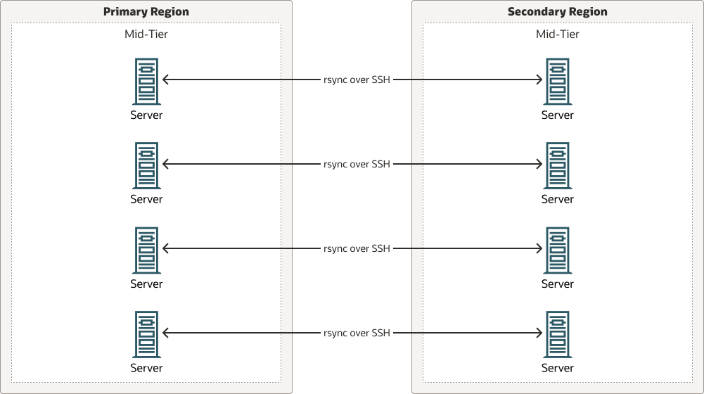

  • De pair à pair
    Dans ce modèle, la copie est effectuée directement de chaque hôte vers son homologue distant. Chaque noeud dispose d'une connectivité SSH à son homologue et utilise les commandes rsync via SSH pour répliquer le système principal. Ceci est facile à configurer et n'a pas besoin de matériel supplémentaire. Toutefois, elle nécessite une maintenance sur de nombreux noeuds car les scripts ne sont pas centralisés. Autrement dit, les grands clusters ajoutent plus de complexité à la solution.
    rsync-peer-peer-oracle.zip

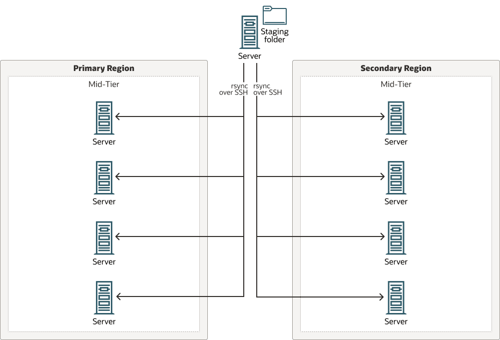

  • Emplacement intermédiaire central
    Dans ce modèle, un noeud agit en tant que coordinateur. Il se connecte à chaque hôte qui doit être répliqué et copie le contenu vers un emplacement intermédiaire commun. Ce noeud coordonne également la copie de l'emplacement intermédiaire vers les hôtes de destination. Cette approche décharge les noeuds individuels de la surcharge des copies.
    rsync-central-staging-oracle.zip

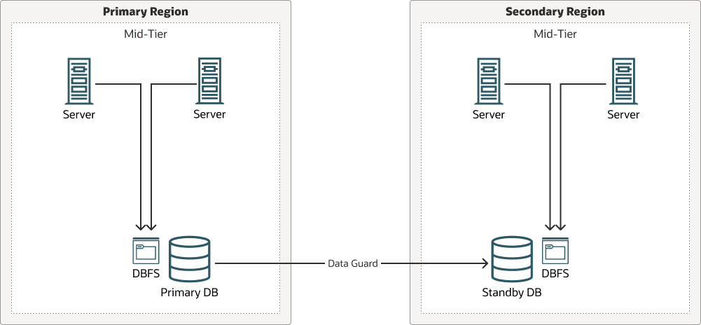

A propos du système de fichiers de base de données
Un système de fichiers de base de données (DBFS) est une interface de système de fichiers standard qu'Oracle Database expose. DBFS est similaire à NFS dans la mesure où il fournit un système de fichiers réseau partagé qui ressemble à un système de fichiers local et dispose à la fois d'un composant serveur et d'un composant client. Un hôte de niveau intermédiaire avec une installation de client de base de données peut le monter en tant que système de fichiers NFS standard, à l'aide de l'utilitaire dbfs_client.
Remarques :
La fonctionnalité DBFS n'est pas disponible lorsque la base de données est une instance Oracle Autonomous Database.
Lorsque Oracle Data Guard est configuré pour la base de données, le contenu DBFS de la base de données principale est automatiquement répliqué vers la base de données de secours. Tout dossier ou fichier que vous placez dans le dossier DBFS est disponible sur le site secondaire et les hôtes secondaires peuvent le monter si la base de données est ouverte en mode lecture seule ou si elle est convertie en mode de secours cliché.
Toutefois, Oracle ne recommande pas de stocker directement les artefacts de niveau intermédiaire (par exemple, la configuration de niveau intermédiaire ou les produits) dans un montage DBFS. Cela rendrait le niveau intermédiaire dépendant de l'infrastructure DBFS (client de base de données, base de données, bibliothèques FUSE, etc.). Vous pouvez utiliser un montage DBFS en tant que dossier intermédiaire pour stocker une copie du dossier à répliquer.
Pour utiliser cette technologie, vous êtes responsable de la création et de l'exécution de scripts pour copier les dossiers de niveau intermédiaire (middle tier), tels que les dossiers de configuration, vers et depuis le dossier intermédiaire DBFS. Le RPO de cette technologie dépend de la fréquence de ces scripts.
Etant donné que le montage DBFS n'est pas directement utilisé pour stocker les artefacts de niveau intermédiaire, le stockage réel est déjà monté à la fois dans la base de données principale et dans la base de données de secours. Par conséquent, aucun temps n'est nécessaire lors de la permutation pour monter le stockage en base de données de secours. Cette technologie n'augmente pas le RTO du système lors des commutations ou des basculements.
Cette technologie nécessite le client de base de données sur les hôtes de niveau intermédiaire. Selon l'implémentation, cette méthode peut également nécessiter une connectivité SQL*net entre les hôtes et les bases de données distantes pour les opérations de base de données telles que les conversions de rôles.
