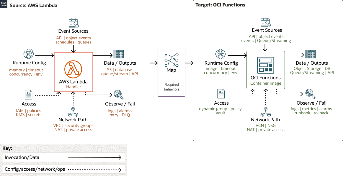

Architecture
Ce modèle réutilisable sépare l'évaluation source de l'implémentation cible.
Inventoriez d'abord la fonction Lambda, ses déclencheurs et son comportement opérationnel. Isoler ensuite la logique métier portable des adaptateurs propres au fournisseur. L'implémentation cible s'exécute dans une application OCI Functions, est déployée à partir d'une image de conteneur stockée dans Container Registry, utilise OCI IAM et des principaux de ressource pour l'accès à l'exécution, extrait les clés secrètes d'une banque de clés secrètes approuvée telle qu'OCI Vault et émet des signaux opérationnels via OCI Logging, Monitoring, Alarmes et APM, le cas échéant.
Mappage des relations entre AWS Lambda et OCI Functions
Vue groupée de l'enveloppe de charge globale à recréer autour d'OCI Functions
Description de l'image migrate-lambda-functions-arch.png ci-après
migrer-lambda-functions-arch-oracle.zip#GUID-B6E215FE-1619-4CDD-B055-0194D46ADBF8

Composants de base
L'architecture inclut généralement la charge globale Lambda source, un enregistrement de migration, une couche d'appel OCI, l'application et l'image OCI Functions, ainsi que les services de sécurité, de réseau et d'opérations pris en charge. Traitez la source comme une preuve, et non comme un modèle de base direct ; choisissez les composants OCI parmi les résultats de comportement et de validation requis.
