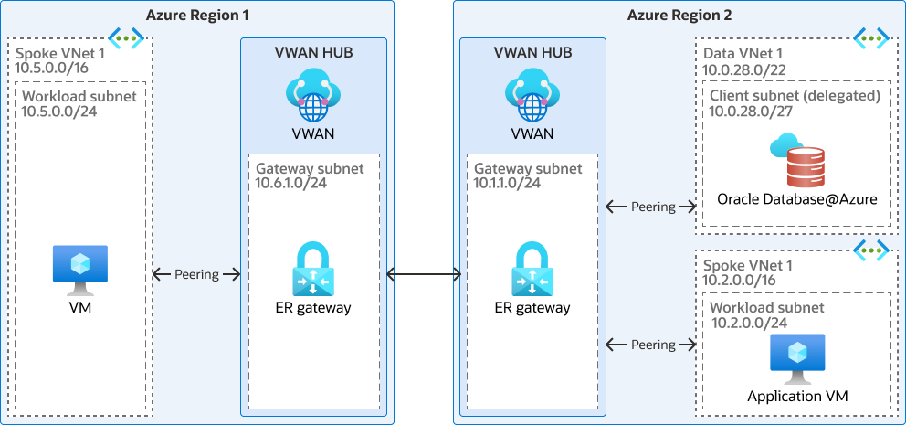

A propos de la connectivité globale entre les régions
Configurez le hub VWAN dans les deux régions pour établir une connectivité globale transparente. Configurez un pare-feu dans le hub pour inspecter tout le trafic et vous assurer que le hub est sécurisé. Le hub VWAN gère de manière centralisée le routage et rationalise les opérations réseau. Si vous choisissez cette topologie, considérez que le VWAN entraîne des coûts et ajoute une latence.
L'architecture suivante présente la connectivité globale entre les régions :
azure-global-connectivity-regions-oracle.zip
