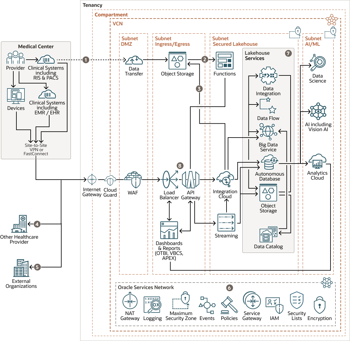

Architecture
Cette architecture montre un centre médical qui accède à un lac de données OCI et l'utilise.
  1. La configuration initiale nécessiterait probablement l'utilisation de Data Transfer Service comme un moyen efficace, rentable et rapide de migrer toutes les données existantes de la solution PACS vers Oracle Cloud Infrastructure (OCI) pour le traitement. Si les performances de connectivité pour les opérations en cours étaient problématiques, cela pourrait être étendu aux transferts quotidiens. Outre les données PAC, il peut s'agir d'un moyen d'expédier en masse les dossiers des patients et les informations associées.
  2. D'autres sources de données telles que la collaboration sur le partage des EMR entre les prestataires de soins de santé pourraient inclure le GP ou le PCP du patient.
  3. Des fonctions sont fournies pour effectuer des manipulations complexes de données. Par exemple, ils extraient les métadonnées d'une image DICOM. Ces processus sont trop complexes pour être efficaces dans les outils de persistance et la logique métier. Cela signifie que nous pouvons tracer dans une nouvelle logique chaque fois qu'un nouvel objet de données complexe non structuré est introduit, tel qu'un nouveau type d'image.
  4. Les données d'entrée et de sortie des services soutiennent le partage des RH/RSE du patient.
  5. Comme indiqué dans le scénario, plus les données pouvant être obtenues en fonction des cas d'emploi, telles que des informations supplémentaires sur les patients, permettent d'obtenir des informations supplémentaires. Par exemple, le jeu de données CDC Déterminants sociaux de la santé (SDOH) fournit des API pour les indicateurs socioéconomiques pour diverses conditions de santé.
  6. Cela reflète le nombre de services utilisés directement ou indirectement pour prendre en charge la sécurité, la plate-forme et l'opérabilité des solutions.
  7. Les services Data Lakehouse sont regroupés. Selon le cas d'emploi spécifique, tous les services ne sont pas nécessaires.
  8. L'attente principale est supposée être centrée sur le service Web car des tiers dissimuleront la manière dont leurs données sont traitées. Cela reflète également l'orientation de l'élaboration de normes telles que la FHIR.
Comme le montre le diagramme, les données circulant entre le centre médical et l'environnement OCI sont sécurisées via un VPN et garanties en termes de performances grâce à Oracle Cloud Infrastructure FastConnect (FastConnect), malgré le volume élevé de données d'imagerie basculant d'avant en arrière.
La solution PACS ou VNA peut être intégrée de plusieurs manières en fonction des capacités de la solution PACS, de l'exposition simple du stockage PACS à un serveur FTP restreint qui peut être régulièrement interrogé (e.g., toutes les 10 à 15 minutes), aux spécifications d'API alignées avec le modèle de communication DICOM pour l'échange de messages. Nous pouvons voir dans le diagramme d'architecture que l'utilisation des fonctionnalités OCI pour déplacer PACS sur site est également une possibilité.
Des fonctions personnalisées permettent d'extraire des métadonnées d'image dans DICOM. Les métadonnées extraites peuvent être stockées séparément pour prendre en charge la recherche rapide de contenu car les images n'ont pas besoin d'être interrogées à chaque recherche.
Bien que l'intégration avec d'autres sources de données puisse se faire à l'aide de différents protocoles et technologies, le mécanisme préféré est l'adoption des API REST FHIR. Cependant, les outils d'intégration disponibles offrent un large éventail de technologies et de protocoles d'intégration. Notez que l'imagerie ne peut pas être prise en charge avec FHIR car la norme ne prend actuellement pas en charge de telles données.
Bien que les données soient centralisées pour tirer parti du provisionnement de la base de données, l'utilisation d'Oracle Cloud Infrastructure Data Catalog et de la passerelle d'API permet aux organisations de se développer vers les idées d'un maillage de données. En particulier, la décentralisation de la propriété des données en exposant les données de manière à ce que les propriétaires des données soient à l'aise. En outre, l'API permet d'accéder efficacement aux données tout en assurant le contrôle d'accès. Cela signifie que les mêmes données peuvent être mises à la disposition de différents consommateurs à des fins différentes, tout en restant sans incidence sur le comportement et les besoins des consommateurs (e.g., les données sont mises à la disposition du personnel mobile et des cliniciens avec des patients sur des plates-formes de visualisation médicale).
