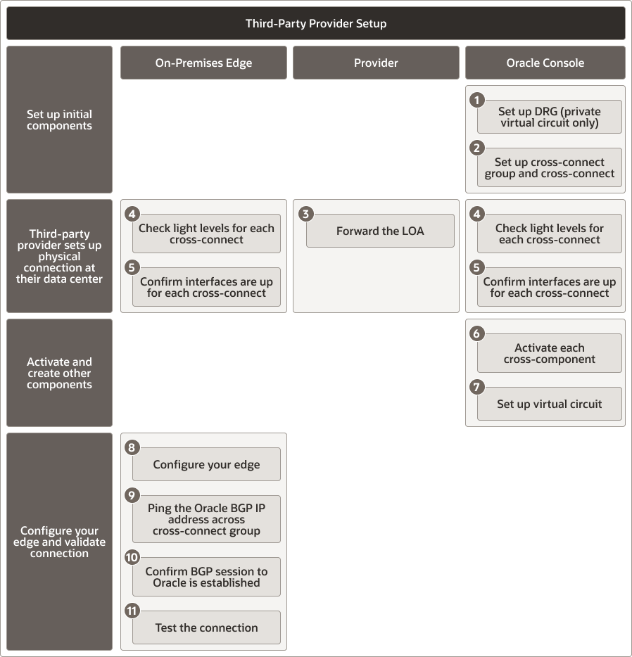

Comprendre le processus général de configuration de FastConnect à l'aide d'un fournisseur tiers
Cette section décrit le processus général de haut niveau et indique comment configurer FastConnect à l'aide d'un fournisseur tiers.
L'image suivante illustre les détails de configuration du fournisseur tiers.
oci-serbia-realm-setup-oracle.zip
La section suivante décrit les étapes globales du processus et pointe vers une note basée sur l'image.
