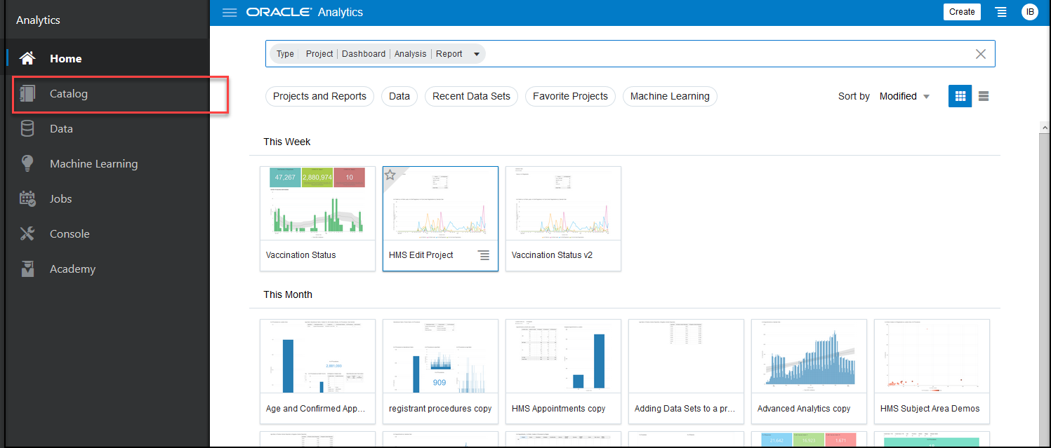

  1. Entre em sessão no Oracle Analytics e selecione Catálogo no menu principal. Por exemplo:
    Menu principal do Oracle Analytics com opção Catálogo

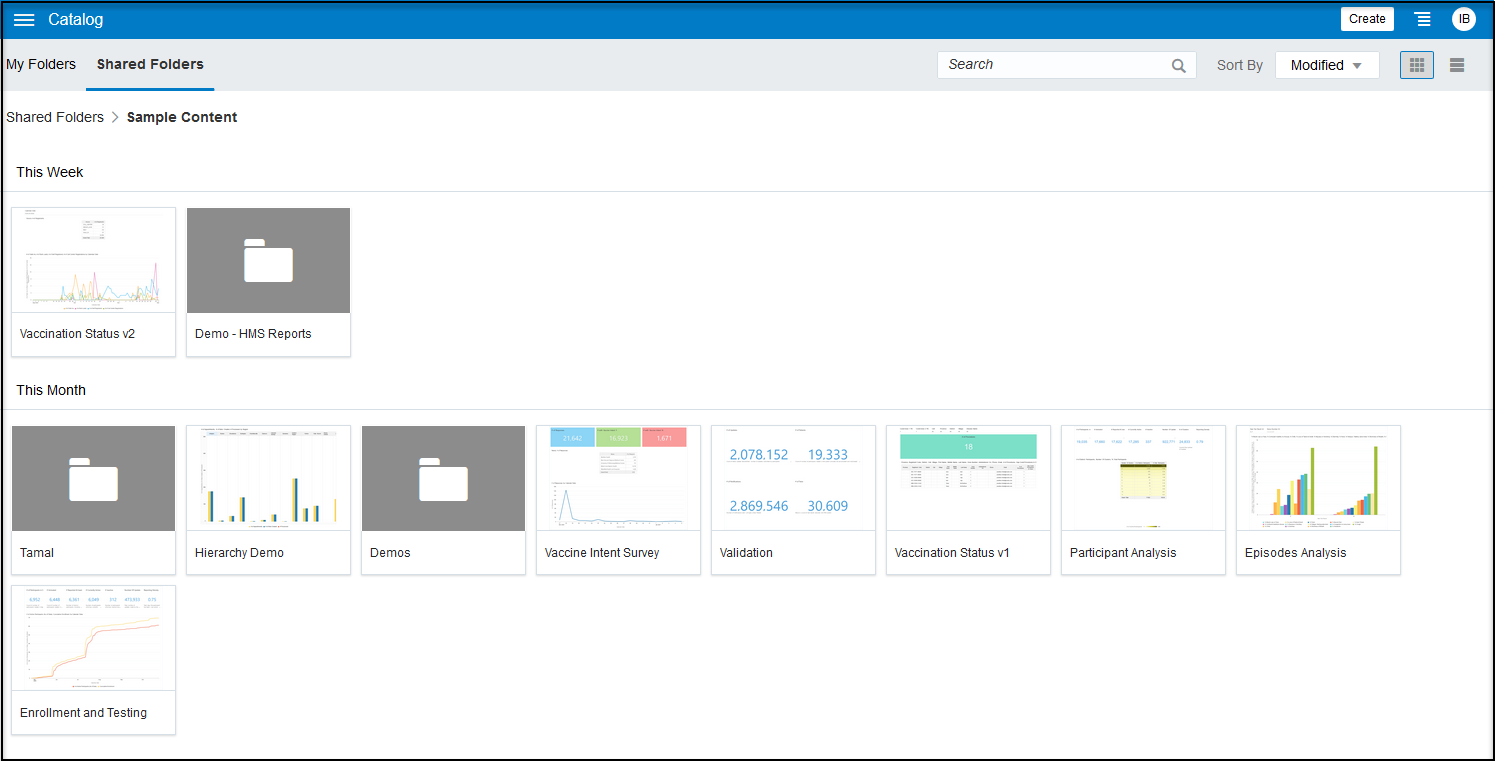

  2. Selecione o separador Pastas Partilhadas. São apresentadas pastas com conteúdo de exemplo. Por exemplo:
    Pastas partilhadas com relatórios de exemplo
