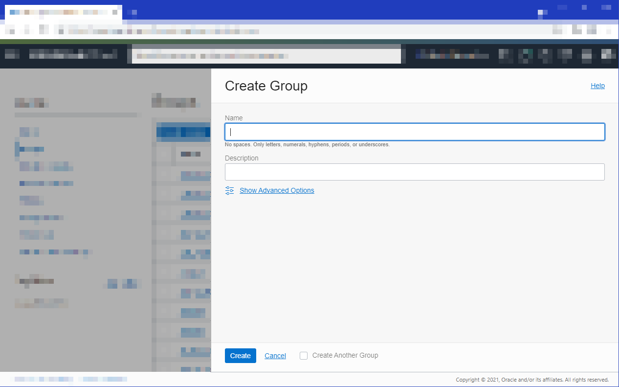

Selezionare un dominio e, nella scheda Gestione utenti, creare un nuovo gruppo selezionando Crea gruppo nella sezione Gruppi.

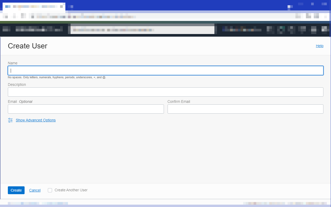

Nella scheda Gestione utenti, creare un nuovo utente selezionando Crea nella sezione Utenti.

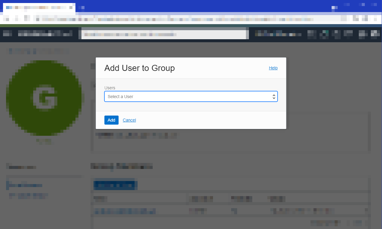

Nella scheda Gestione utenti aggiungere un utente a un gruppo selezionando il nome del gruppo nella sezione Gruppi, selezionando la scheda Utenti, quindi selezionando Assegna utente a gruppo.
Per ulteriori informazioni, vedere istruzioni dettagliate.

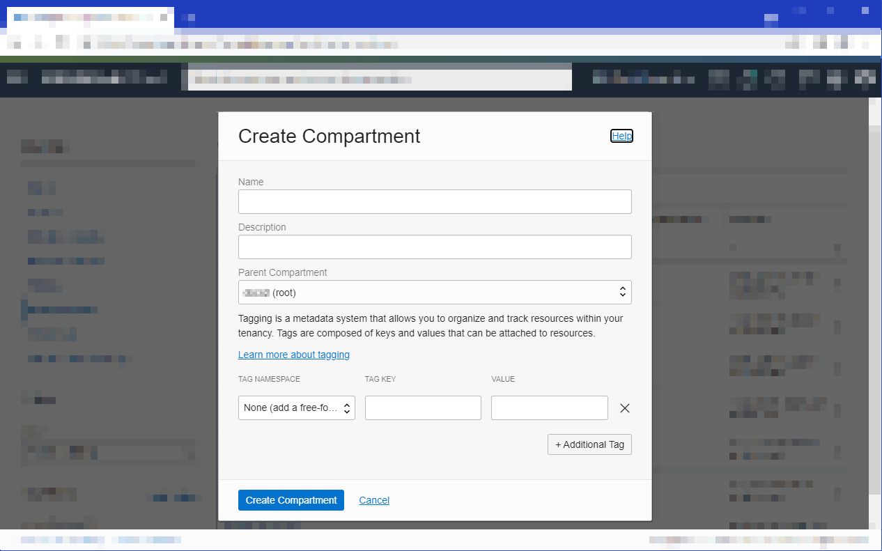

Se un compartimento adatto in cui creare le risorse e le risorse di rete del gateway API non esiste già:
- Collegarsi alla console come amministratore della tenancy.
Selezionare Crea compartimento.

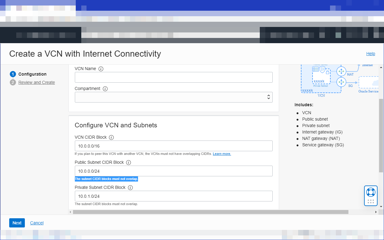

- Aprire il menu di navigazione , selezionare Networking, quindi selezionare Reti cloud virtuali.

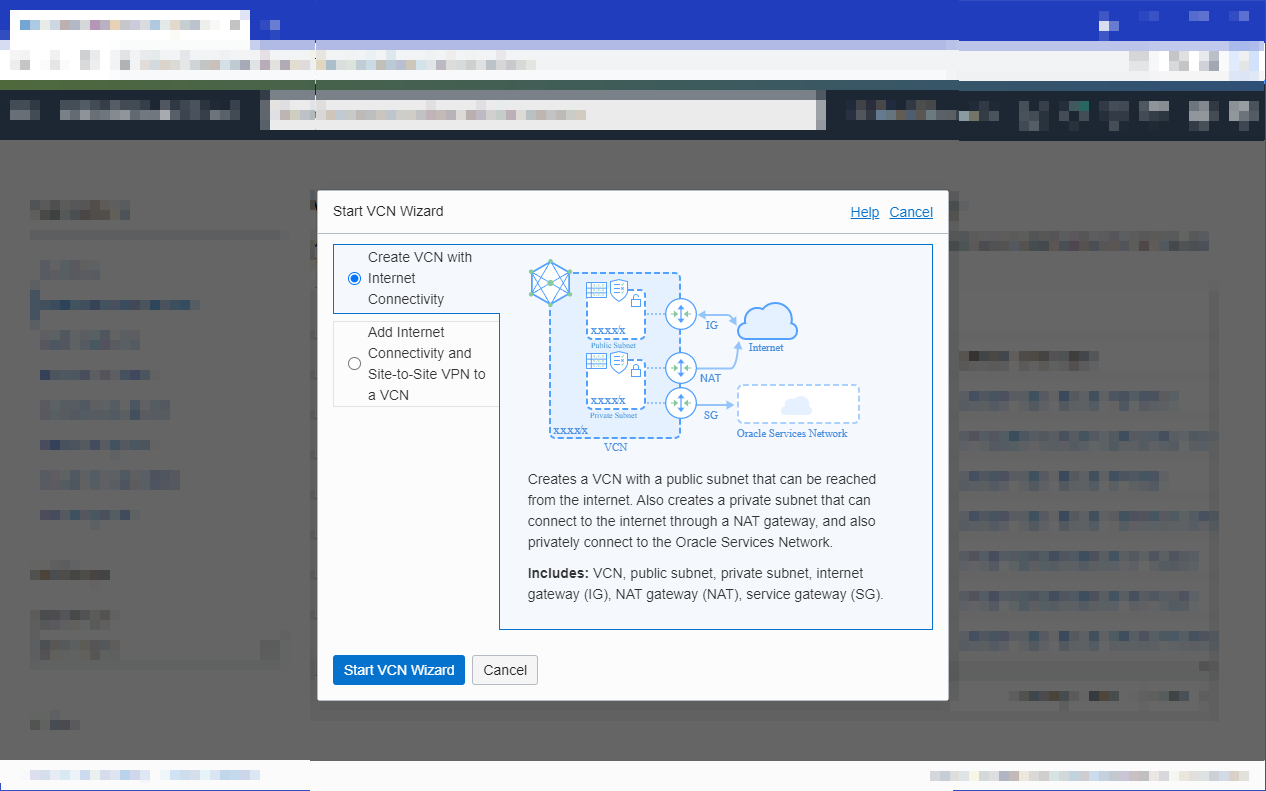

- Selezionare Avvia procedura guidata VCN dal menu Azioni per creare una nuova VCN.
Nella finestra di dialogo Avvia procedura guidata VCN, selezionare Crea VCN con connettività Internet e selezionare Avvia procedura guidata VCN.

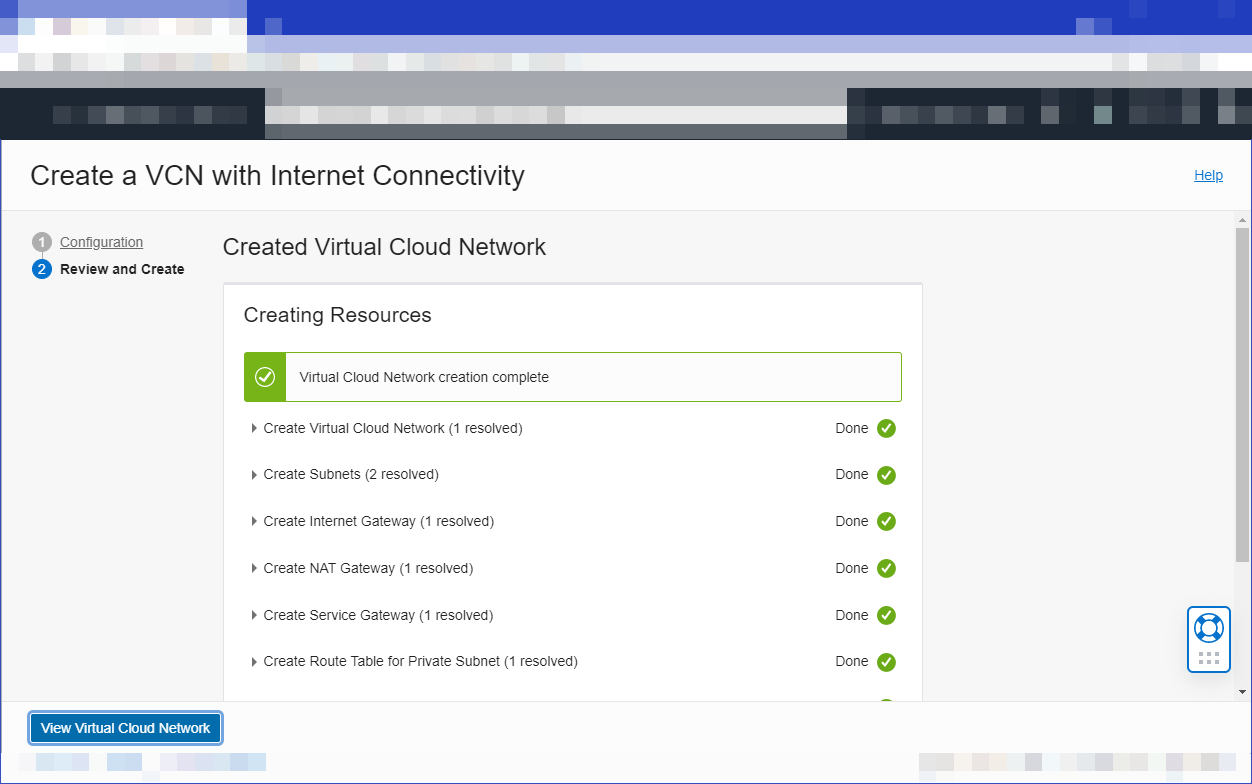

Oltre alla VCN, il workflow crea una subnet regionale pubblica e una subnet regionale privata, insieme a un gateway Internet, un gateway NAT e un gateway del servizio.
Immettere un nome per la nuova VCN e specificare i blocchi CIDR per la VCN, la subnet regionale pubblica (deve fornire almeno 32 indirizzi IP gratuiti) e la subnet regionale privata.
Selezionare Successivo per esaminare i dettagli immessi per la nuova VCN, quindi selezionare Crea per crearla. Una volta creata la VCN, selezionare Visualizza VCN per visualizzare la nuova VCN e le subnet create.

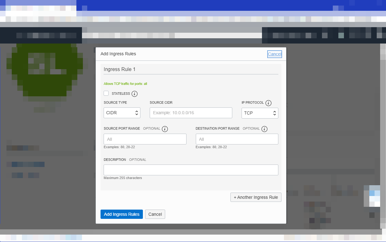

Il gateway API comunica sulla porta 443, che non è aperta per impostazione predefinita. È necessario aggiungere una nuova regola di entrata con conservazione dello stato per la subnet regionale pubblica per consentire il traffico sulla porta 443.
- Nella pagina dei dettagli della rete cloud virtuale, selezionare la scheda Sottoreti. Selezionare il nome della subnet regionale pubblica, quindi selezionare la scheda Sicurezza. Selezionare il nome della lista di sicurezza predefinita, quindi la scheda Regole di sicurezza e quindi selezionare Aggiungi regole di entrata. Specificare:
- Tipo di origine: CIDR
- CIDR di origine: 0.0.0.0/0
- Protocollo IP: TCP
- Intervallo porte di origine: tutto
- Intervallo di porte di destinazione: 443
- Selezionare Aggiungi regole di entrata per aggiungere la nuova regola alla lista di sicurezza predefinita.

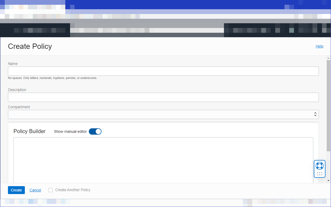

- Creare un criterio con un'istruzione criterio per consentire agli sviluppatori API di accedere alle risorse correlate al gateway API. Selezionare Crea criterio, specificare un nome e una descrizione per il nuovo criterio e selezionare il compartimento proprietario delle risorse correlate al gateway API. Utilizzare l'Editor manuale di Policy Builder per immettere la seguente istruzione di criterio, quindi selezionare Crea:
Allow group <group-name> to manage api-gateway-family in compartment <compartment-name> - Creare un criterio con un'istruzione criterio per consentire agli sviluppatori API di accedere alle risorse di rete. Selezionare Crea criterio, specificare un nome e una descrizione per il nuovo criterio e selezionare il compartimento proprietario delle risorse di rete da utilizzare con il gateway API. Utilizzare l'Editor manuale di Policy Builder per immettere la seguente istruzione di criterio, quindi selezionare Crea:
Allow group <group-name> to manage virtual-network-family in compartment <compartment-name>
Nota: i criteri sopra riportati sono sufficienti per consentire la creazione di una distribuzione API con un backend HTTP, come suggerito nella presente Guida di QuickStart. È possibile immettere criteri aggiuntivi (come descritto nella documentazione) per consentire agli sviluppatori di API di creare distribuzioni API con funzioni OCI Functions come backend e per consentire ai gateway API di eseguire l'autenticazione con un server cache per recuperare i dati di risposta inseriti nella cache.

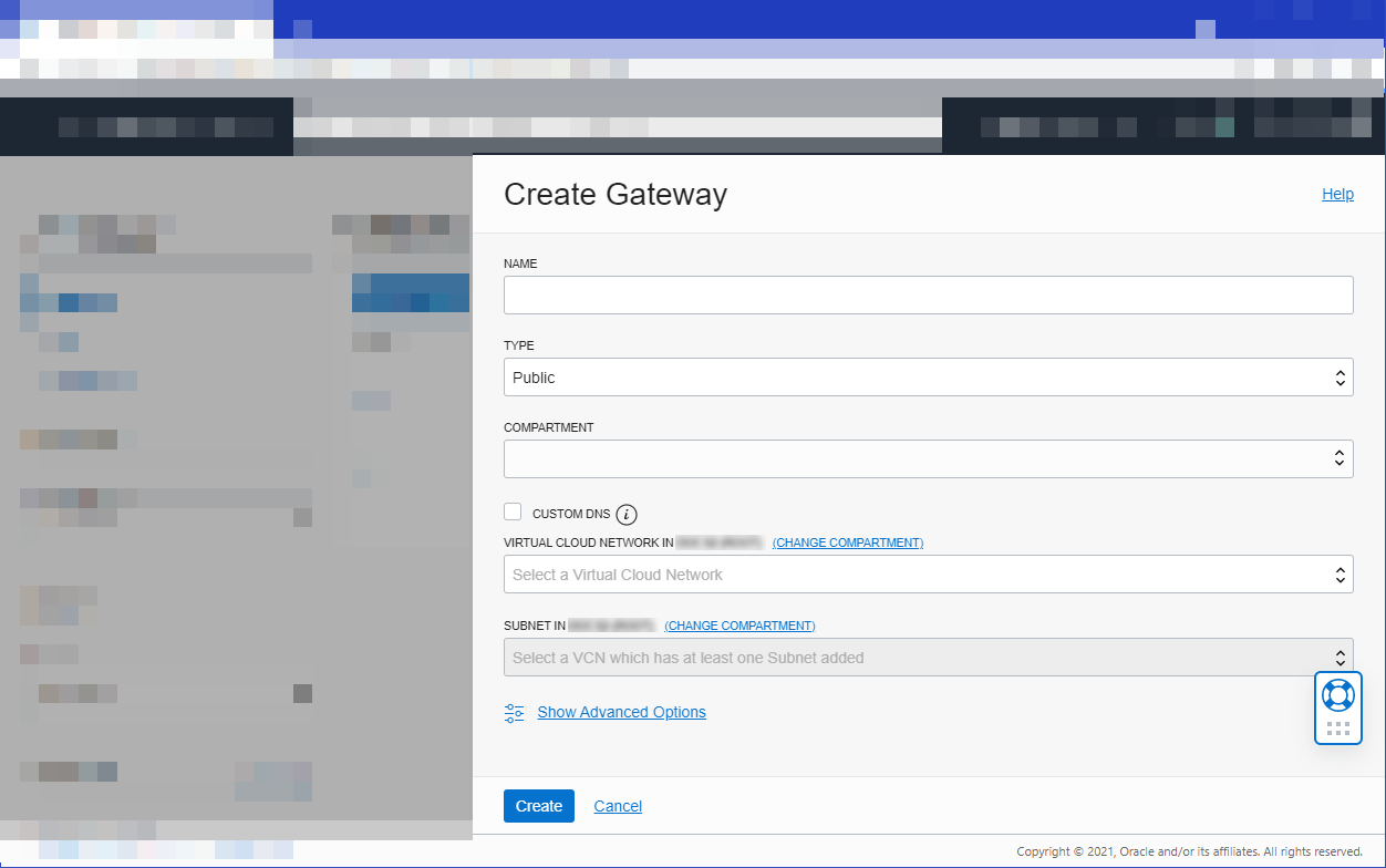

- Selezionare Crea gateway e specificare:
- un nome per il nuovo gateway, ad esempio
acme-api-gateway - il nome del compartimento in cui creare le risorse del gateway API
- il tipo di nuovo gateway come pubblico;
- il nome della VCN da utilizzare con il gateway API
- il nome della subnet regionale pubblica nella VCN
- Selezionare Crea.
Una volta creato, il nuovo gateway API viene visualizzato come attivo nella lista della pagina Gateway.

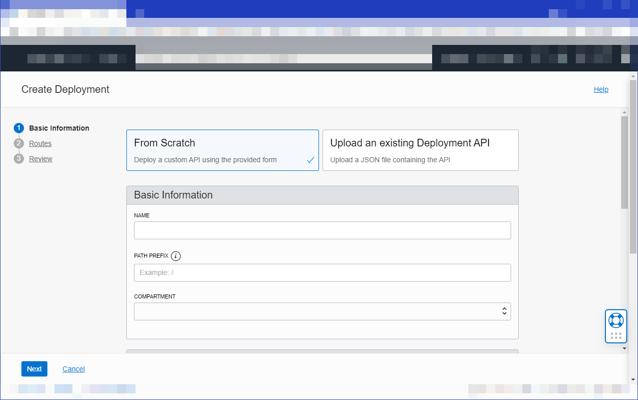

- Nella scheda Distribuzioni selezionare Crea distribuzione.
Nella pagina Informazioni di base specificare quanto segue.
- un nome per la nuova distribuzione API, ad esempio
acme-api-deployment - un prefisso di percorso da aggiungere al percorso di ogni instradamento contenuto nella distribuzione API, ad esempio
/v1 - compartimento in cui creare la nuova distribuzione API

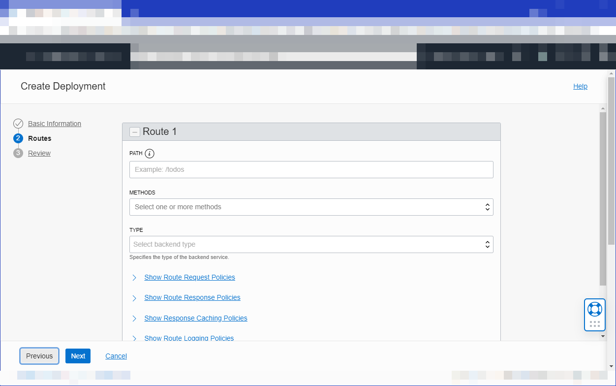

Selezionare Successivo per visualizzare la pagina Autenticazione. Selezionare quindi Successivo per visualizzare la pagina Cicli, selezionare Aggiungi instradamento e specificare:
- un percorso, ad esempio
/hello - un metodo accettato dal servizio backend, ad esempio
GET - il tipo di servizio backend e i dettagli associati. Per comodità, aggiungere un singolo backend, specificare il tipo
HTTPe immettere un'API pubblica come URL del backend (ad esempiohttps://api.weather.gov).

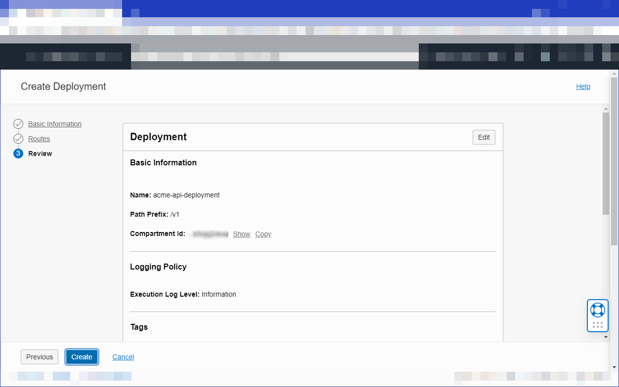

Selezionare Crea per creare l'instradamento. Selezionare Successivo per esaminare i dettagli immessi per la nuova distribuzione API, quindi selezionare Crea per crearla.
Una volta creata, la nuova distribuzione API viene visualizzata come Attiva nella lista delle distribuzioni API.
