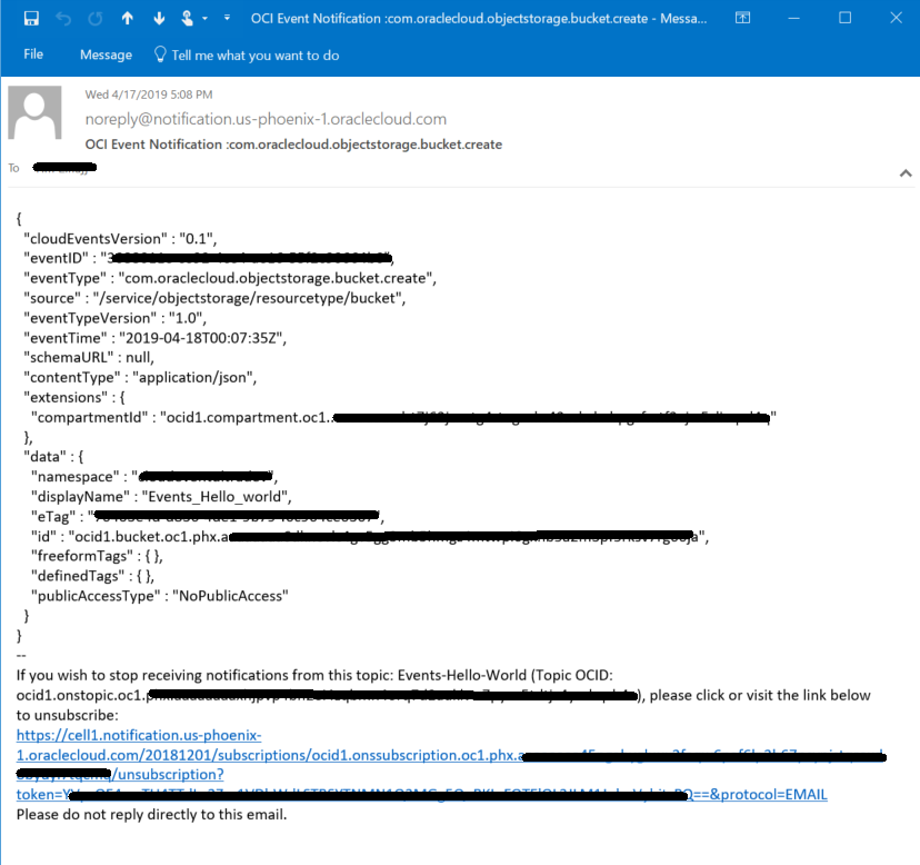

Recupero della notifica
  • Eseguire il login all'account di posta elettronica specificato nella procedura precedente per ricevere la notifica relativa al bucket in fase di creazione.
    Questo screenshot mostra una notifica.
