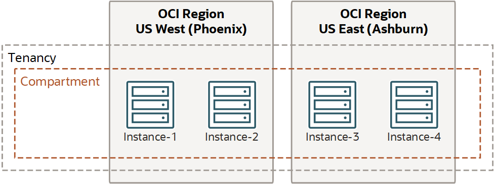

Quando si lavora all'interno di un servizio, la console visualizza le risorse presenti nell'area selezionata. Ad esempio, se la tenancy dispone di istanze in un compartimento nell'area occidentale degli Stati Uniti (Phoenix) e di istanze nello stesso compartimento nell'area orientale degli Stati Uniti (Ashburn), è possibile visualizzare le istanze in una sola area alla volta, anche se le istanze si trovano nello stesso compartimento.
Utilizzando la figura seguente come esempio, se si seleziona Stati Uniti occidentali (Phoenix) e quindi si seleziona il compartimento attivo, vengono elencate le istanze 1 e 2. Per visualizzare le istanze 3 e 4 nella console, è necessario passare all'area orientale degli Stati Uniti (Ashburn) e quindi le istanze 1 e 2 non sono più visibili.
