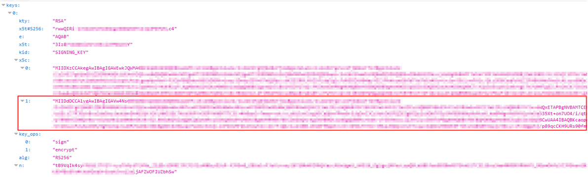

    Quando si Invio, viene restituito un blocco di codice.
    Il risultato del comando cURL, che mostra il contenuto da utilizzare.
    La sezione di codice che si desidera per la chiave è il blocco contrassegnato con 1: sulla sinistra e immediatamente sopra key_ops.
