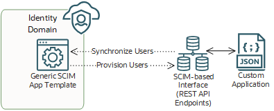

Il modello di applicazione SCIM generico è stato configurato per consentire a IAM di comunicare con un'applicazione personalizzata che dispone di un'interfaccia basata su SCIM. Gli endpoint dell'API REST vengono utilizzati dall'interfaccia per eseguire il provisioning e sincronizzare gli utenti
In questo diagramma, il modello di applicazione SCIM generico è stato configurato per consentire a IAM di comunicare con un'applicazione personalizzata che dispone di un'interfaccia basata su SCIM. Questa interfaccia utilizza gli endpoint dell'API REST per eseguire il provisioning e sincronizzare gli utenti tra i domini di Identity e l'applicazione personalizzata.
