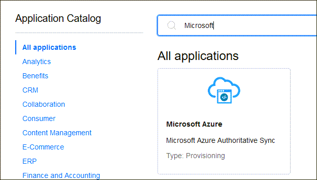

- Selezionare Aggiungi applicazione, quindi scegliere Catalogo applicazioni e selezionare Avvia catalogo applicazioni.
- Cercare il modello di applicazione Microsoft immettendo la stringa
Microsoft. - Selezionare la casella Microsoft Azure.
- Immettere un nome per l'applicazione o utilizzare il valore predefinito

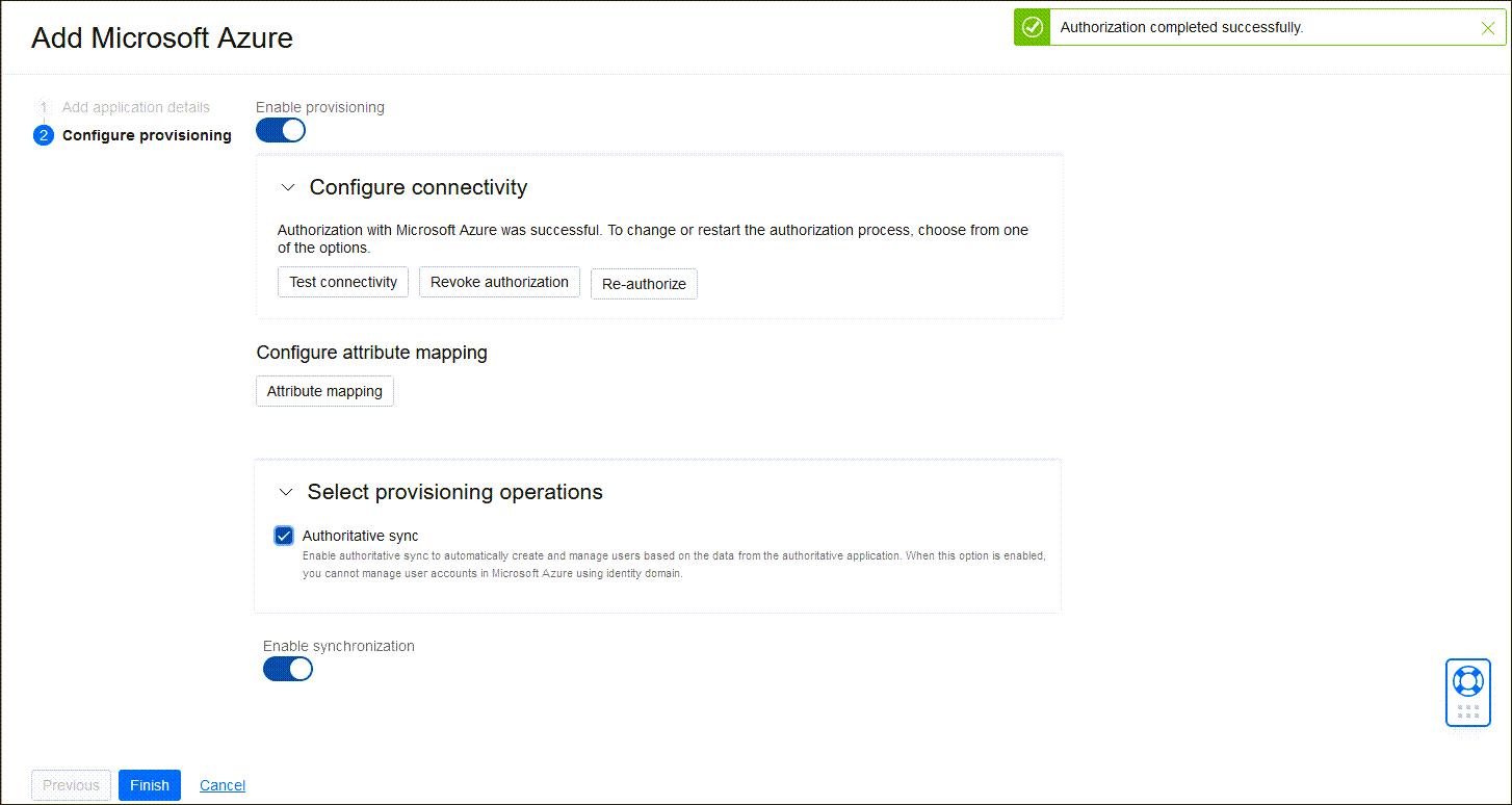

Microsoft Entra ID. - Selezionare Successivo e nella pagina Configura provisioning abilitare il provisioning e confermare l'abilitazione del provisioning.
- Configura la connettività selezionando Autorizza con Microsoft Azure.
- Viene visualizzata un'istanza del browser che mostra la pagina di login di Microsoft Entra ID. Eseguire l'accesso utilizzando le credenziali Microsoft Entra ID, nella finestra di dialogo Autorizzazioni richieste selezionare Accetta.
- Nella console viene visualizzato il messaggio
Authorization completed successfully. - Scegliere Abilita sincronizzazione in modo che gli utenti vengano sincronizzati tra OCI IAM e Microsoft Entra ID.
- Selezionare Fine.

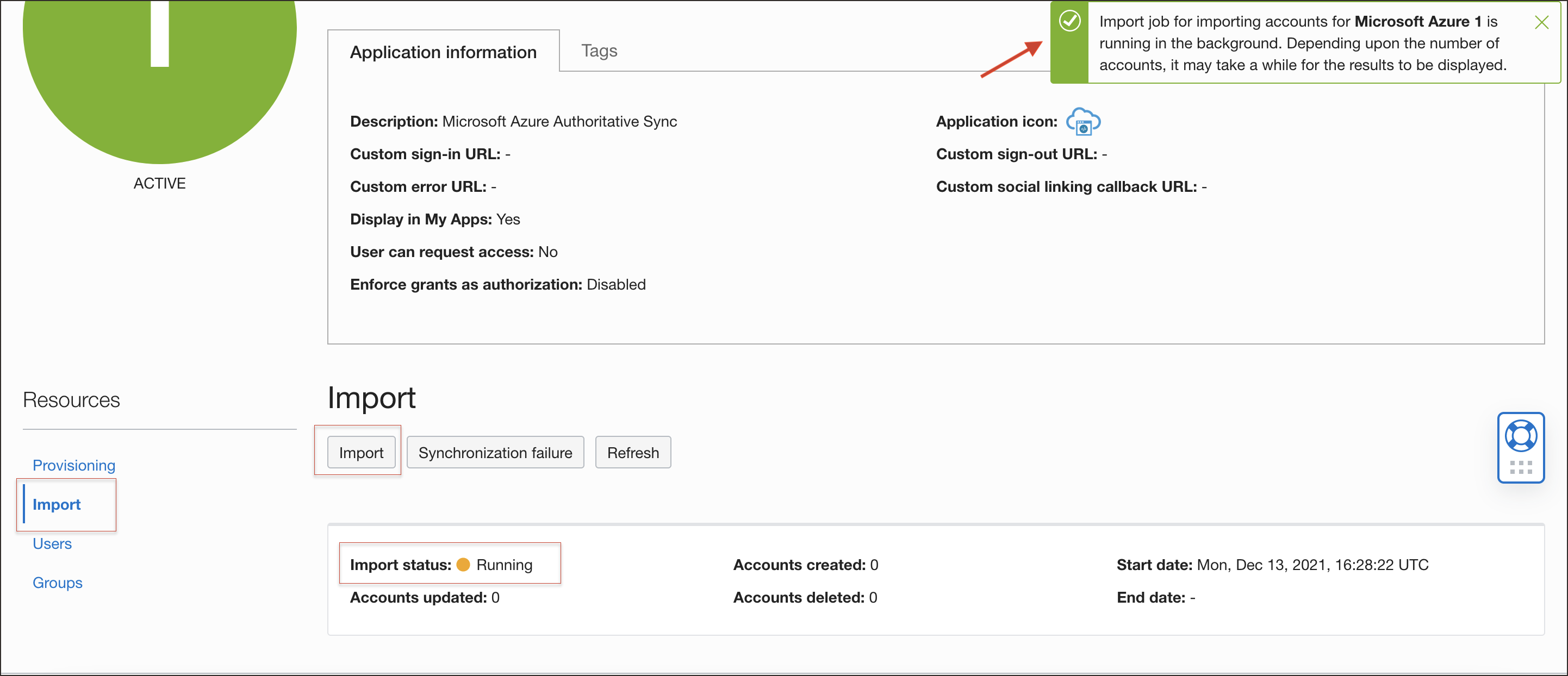

- Nell'app Microsoft Entra ID in OCI IAM, selezionare Importa in Risorse.

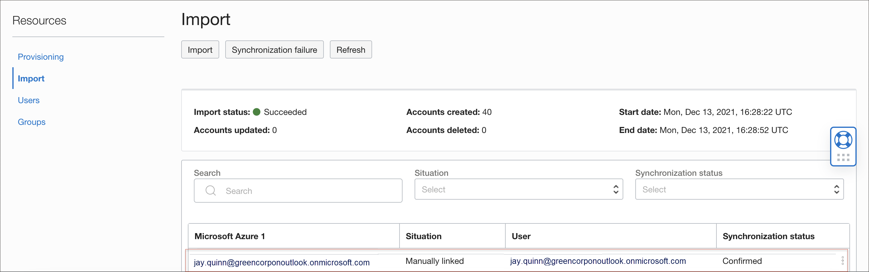

Import job for importing accounts for Microsoft Azure is running in the background. Depending upon the number of accounts, it may take a while for the results to be displayed. - Controllare lo stato dell'importazione. Quando lo stato viene modificato in
Succeeded, viene visualizzato un elenco di utenti.
Creazione di un'applicazione Entra ID in OCI IAM da utilizzare come area di memorizzazione delle identità e importazione degli utenti da Entra ID in OCI IAM riuscita.
