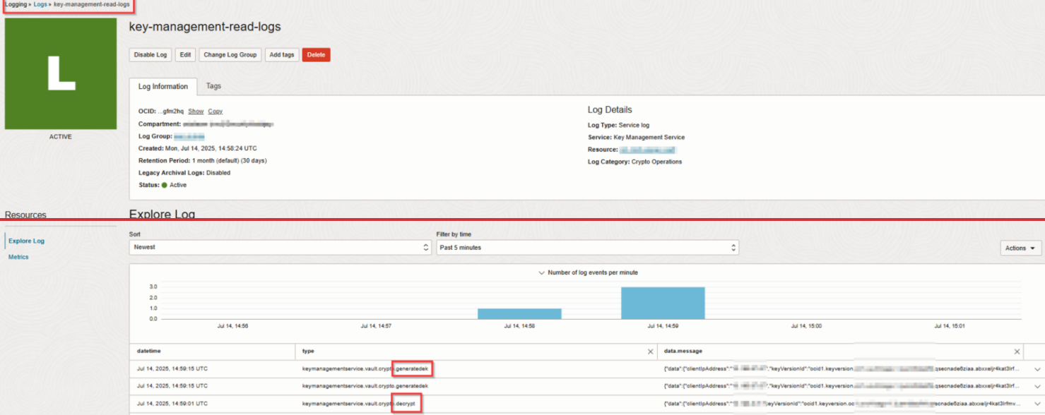

Visualizza ed esegui query sui log KMS
  1. Aprire il menu di navigazione e selezionare Osservabilità e gestione. In Log, selezionare Log.
  2. Passare a un log del servizio creato per un vault nella vista elenco dei log. Per istruzioni, vedere Ottenere i dettagli di un log.
  3. Utilizzare i controlli Ordina e Filtra per ora per controllare quali voci di log vengono visualizzate nell'elenco di voci Esplora log. Nella colonna tipo viene visualizzato il tipo di operazione di crittografia rappresentato dalla voce. Ad esempio, una voce per un'operazione di decifrazione ha il tipo di voce seguente:
    keymanagementservice.vault.crypto.decrypt
    L'immagine seguente mostra un log di esempio con un elenco di voci di log:
    Immagine di una pagina dei dettagli di un log del servizio per le operazioni di crittografia KMS.

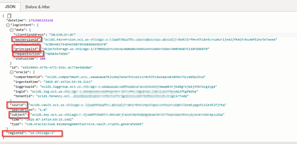

  4. Per visualizzare i dettagli completi di una voce di log, selezionare la freccia alla fine della riga per la voce per espandere la voce e visualizzare una vista in formato JSON dei dettagli della voce.
    L'immagine riportata di seguito mostra un esempio dei dettagli di una voce di log in formato JSON.
    Immagine di una voce di log del servizio KMS in formato JSON.
      "datetime": 1754361617552,
      "logContent": {
        "data": {
          "clientIpAddress": "<example_ip>",
          "keyVersionId": "ocid1.keyversion.oc1.iad.<example_ocid>",
          "opcRequestId": "<example_request_id>",
          "principalId": "objectstorage-us-ashburn-1/<example_principal>",
          "requestAction": "DECRYPT",
          "statusCode": 200
        "id": "51777c94-e29c-4e78-9121-946c77301f62",
        "oracle": {
          "compartmentid": "ocid1.tenancy.oc1.<example_ocid>",
          "ingestedtime": "2025-08-05T02:40:55.747Z",
          "loggroupid": "ocid1.loggroup.oc1.<example_ocid>",
          "logid": "ocid1.log.oc1.iad.<example_ocid>",
          "tenantid": "ocid1.tenancy.oc1.<example_ocid>"
        "source": "ocid1.vault.oc1.iad.<example_ocid>",
        "specversion": "1.0",
        "subject": "ocid1.key.oc1.iad.<example_ocid>",
        "time": "2025-08-05T02:40:17.552Z",
        "type": "com.oraclecloud.keymanagementservice.vault.crypto.decrypt"
      "regionId": "us-ashburn-1"
