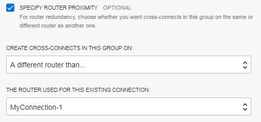

Per risolvere il problema, impostare una connessione fisica secondaria a Oracle. Deve andare a un router diverso (B nel diagramma). A tale scopo, impostare una nuova connessione fisica (gruppo di cross connect) nella console Oracle. Durante l'impostazione, specificare la prossimità della connessione ad altre connessioni FastConnect in tale posizione. Ad esempio, l'immagine seguente mostra come richiedere che il gruppo di cross connect secondario venga creato su un router diverso da quello della connessione primaria nella posizione FastConnect (denominata MyConnection-1).
Questa immagine mostra le informazioni di prossimità del router nella console.
Dopo aver lavorato con il data center per impostare il cablaggio e aver attivato il nuovo gruppo di cross connect secondario, è possibile creare un nuovo circuito virtuale su tale gruppo di cross connect. Verificare che il failover funzioni tra il gruppo di cross connect primario e il nuovo gruppo di cross connect secondario.
