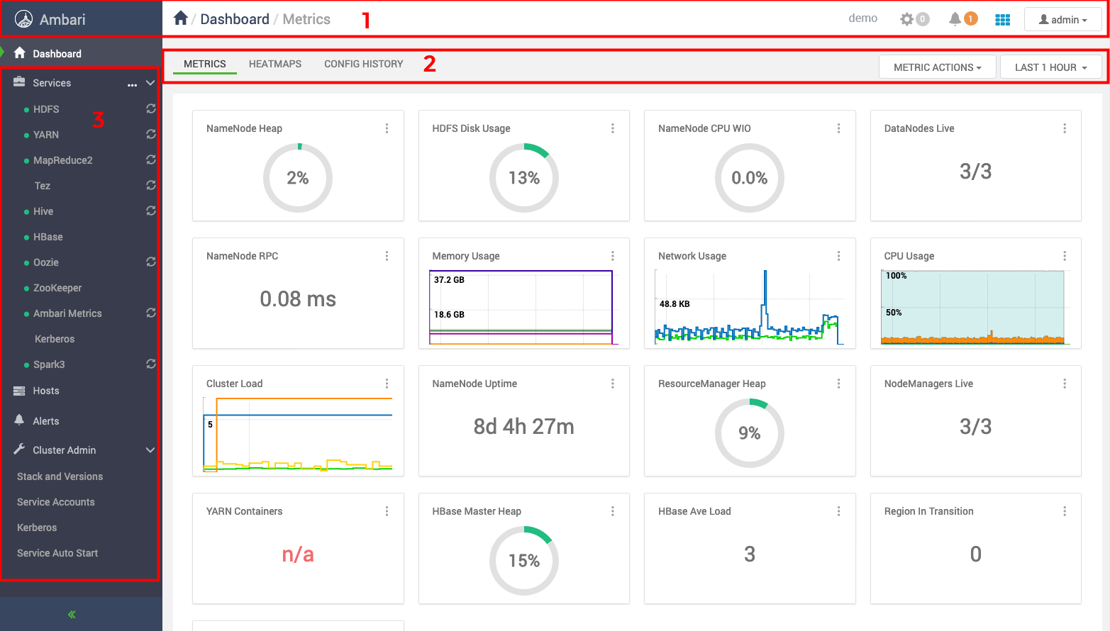

Quando si sceglie Accedi ad Apache Ambari, viene visualizzato il dashboard. Sono disponibili tre barre degli strumenti principali: la barra degli strumenti orizzontale in alto, le schede e i menu a discesa, e la barra degli strumenti laterale verticale.
Utilizzo della barra degli strumenti superiore (1)
- Durante l'utilizzo di Apache Ambari, selezionare il logo Ambari, l'icona Home o il collegamento Dashboard per tornare al dashboard.
- Visualizzare il nome del cluster sul lato destro della barra degli strumenti.
- Visualizzare il numero di operazioni in background in esecuzione sul cluster accanto all'icona a forma di ingranaggio. L'icona a forma di ingranaggio consente di visualizzare i dettagli di tutte le operazioni in background. È possibile filtrare le operazioni in base al relativo stato. È possibile selezionare ogni nome operazione per visualizzare ulteriori dettagli sull'operazione, ad esempio host, task e log task.
- Visualizza il numero di notifiche accanto all'icona campanella. Selezionare l'icona a forma di campanella per visualizzare i dettagli della notifica. È possibile filtrare le notifiche in base al fatto che si tratti di un avviso critico o di un avviso. Selezionare Visualizza tutto per aprire la pagina Avvisi. È possibile visualizzare i dettagli degli avvisi e gestire gli avvisi e le notifiche.
- Selezionare l'icona della griglia per visualizzare le viste cluster.
- Visualizza il nome utente utilizzato per accedere ad Apache Ambari accanto all'icona del profilo. Utilizzare il menu a discesa per ulteriori opzioni per gestire il profilo utente.
Utilizzo delle schede e dei menu a discesa (2)
- La scheda Metriche è la scheda predefinita visualizzata quando si accede al dashboard. Contiene vari widget che consentono di monitorare lo stato dell'intero cluster a colpo d'occhio. È possibile selezionare alcuni widget per visualizzare informazioni aggiuntive. Ad esempio, Uso memoria e Uso rete. È possibile modificare o eliminare un widget utilizzando l'icona del menu per ogni widget.
È possibile utilizzare l'elenco a discesa Azioni metrica per aggiungere o modificare i widget.
È possibile applicare un periodo di tempo a tutti i widget utilizzando l'elenco a discesa del tempo.
- La scheda Mappe di calore visualizza le metriche del cluster sotto forma di mappe di calore colorate, passando dal verde al rosso. È possibile selezionare la metrica per la quale si desidera visualizzare la mappa cromatica.
- La scheda Cronologia configurazione elenca le versioni dei servizi installati dopo la creazione iniziale del cluster.
Uso della barra degli strumenti laterale (3)
- L'opzione Servizi elenca tutti i servizi installati nel cluster. Per impostazione predefinita, è possibile aggiungere altri servizi non installati utilizzando l'icona …. Selezionare ciascun servizio per visualizzare informazioni dettagliate su tale servizio nel cluster. Le informazioni visualizzate dipendono dal servizio che si desidera visualizzare. Ad esempio, se si seleziona HDFS, è possibile visualizzare le schede Riepilogo, Schede, Configurazioni e Metriche. Alcuni servizi dispongono di interfacce Web specifiche del servizio Collegamenti rapidi utili. Ogni servizio dispone inoltre di un elenco a discesa Azioni con varie opzioni a seconda del servizio.
- L'opzione Host elenca i dettagli per i nodi nel cluster. È possibile aggiungere nuovi host o gestire gli host esistenti utilizzando l'elenco a discesa Azioni.
- L'opzione Avvisi visualizza un log di tutti gli avvisi, critici e avvisi ricevuti per il cluster. Utilizzare l'elenco a discesa Azioni per gestire avvisi e notifiche.
- L'opzione Amministratore cluster fornisce opzioni aggiuntive per la gestione del cluster. Selezionare Stack e versioni per visualizzare i vari software o servizi installati nei cluster. Selezionare Account di servizio per visualizzare gli utenti e i gruppi per ciascun servizio nel cluster. Selezionare Kerberos per visualizzare le configurazioni di sicurezza per il cluster. Selezionare Avvio automatico servizio per gestire i servizi da avviare automaticamente. Per impostazione predefinita, tutti i servizi sono configurati per l'avvio automatico.
