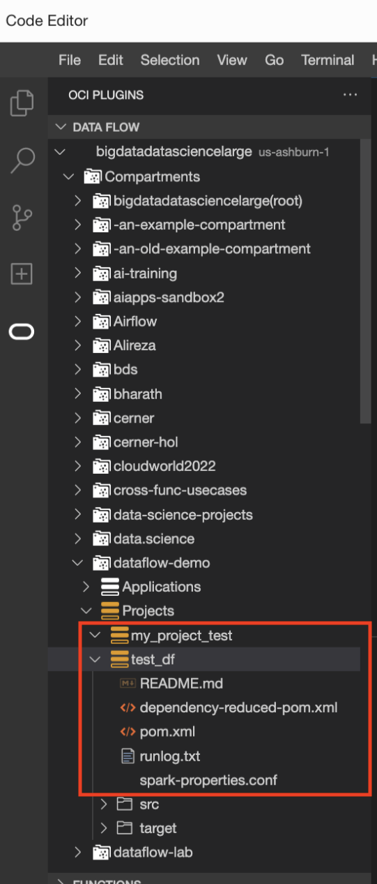

    4. Selezionare il plugin DATA FLOW.
      Si espande per visualizzare tutti i compartimenti e i progetti sottostanti.

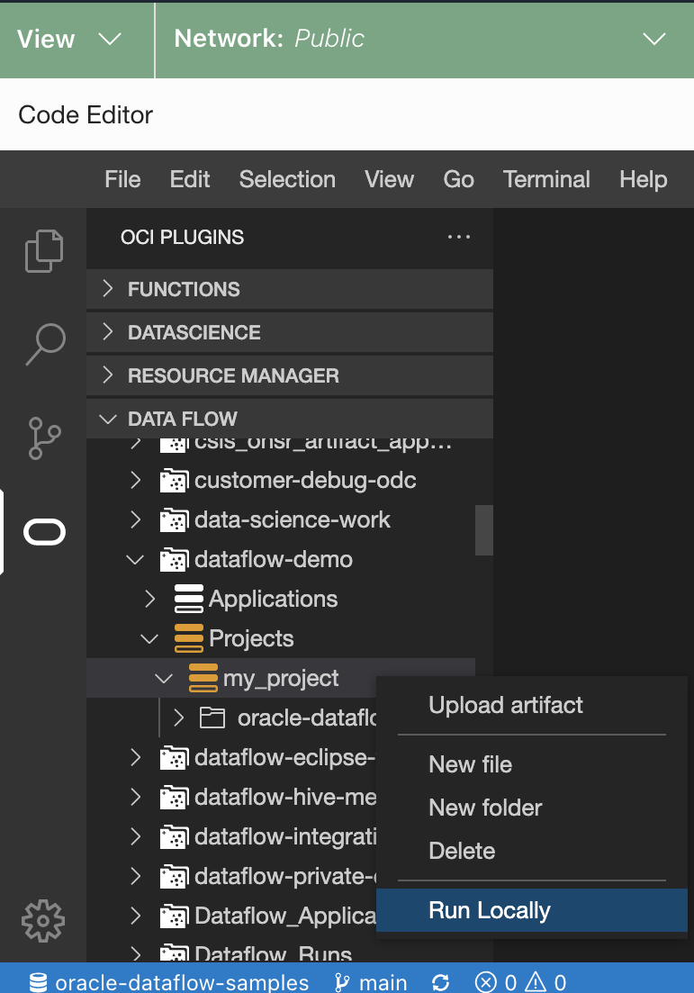

    5. Passare alla posizione in cui sono memorizzate le applicazioni. Può essere un repository locale o di rete.
    6. Fare clic con il pulsante destro del mouse sul progetto che si desidera eseguire e selezionare Esegui localmente.

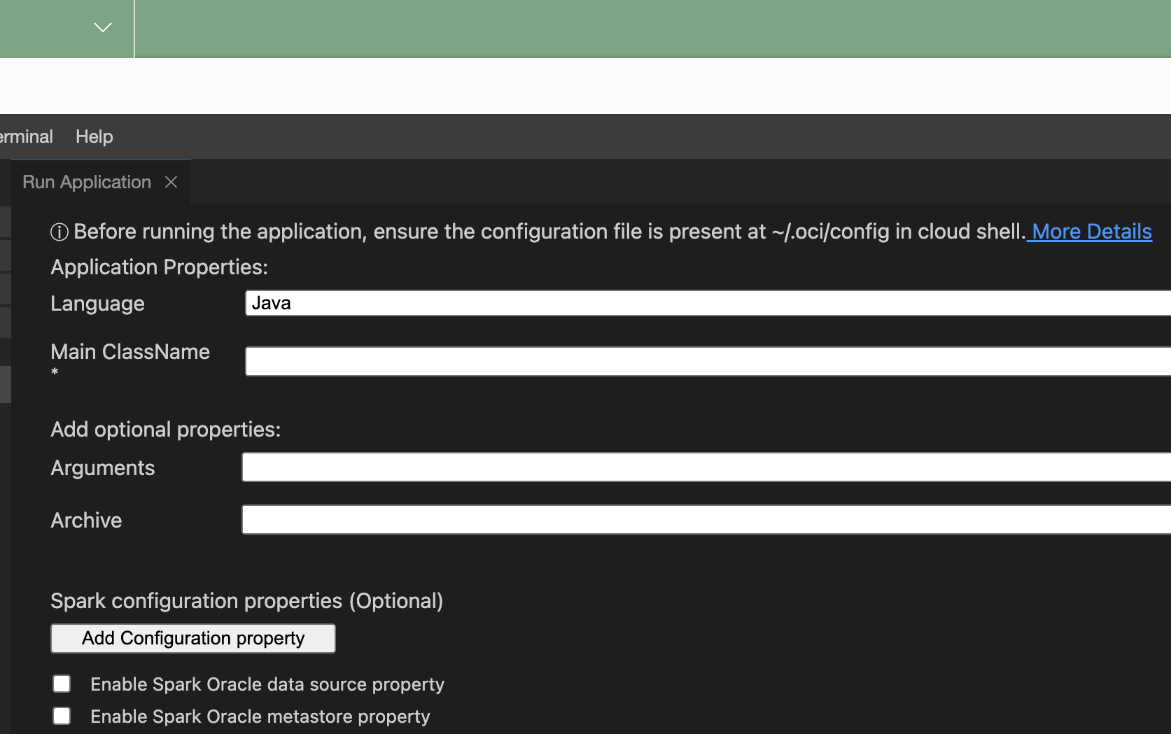

      SelectRun Voce di menu locale. Viene visualizzata la finestra Esegui applicazione.
    7. Fornire le proprietà dell'applicazione riportate di seguito.
      • Lingua: una delle lingue Java, Python o Scala.
      • Principale ClassName: il nome della classe principale eseguito nel progetto. Per Python si tratta del nome file principale.
      • Argomenti: gli argomenti della riga di comando previsti dall'applicazione Spark.
      • conf: qualsiasi configurazione aggiuntiva per l'esecuzione dell'applicazione.
      • JAR: il file JAR di terze parti richiesto dall'applicazione.

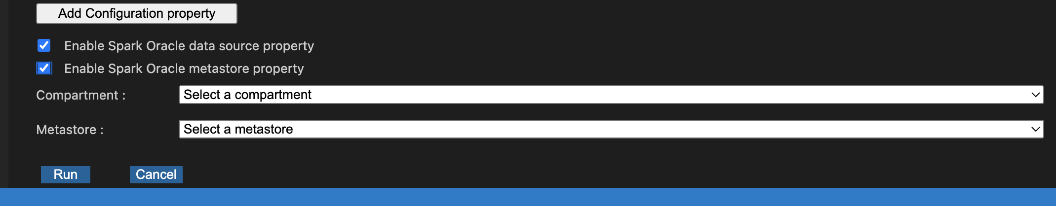

      • Per utilizzare l'origine dati Oracle Spark, selezionare Abilita proprietà origine dati Oracle Spark.
      • Selezionare Abilita proprietà metastore Oracle Spark per utilizzare un metastore.
      • Selezionare un compartimento.
      • Selezionare un Metasore. Le proprietà da compilare quando si esegue un'applicazione.
        Includere un compartimento e un metastore.
    8. Selezionare Esegui.

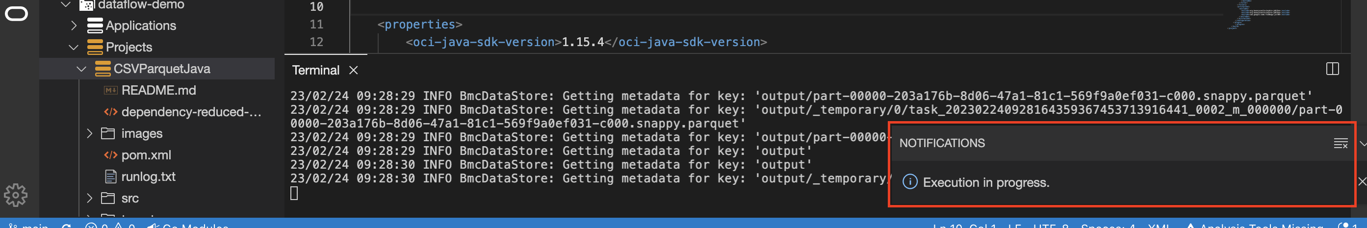

    9. (Facoltativo) Verificare lo stato dell'applicazione dalla barra delle notifiche. La selezione del menu a schede Notifiche fornisce informazioni più dettagliate sullo stato.
      La barra delle notifiche mostra lo stato corrente dell'applicazione.
    10. (Facoltativo) Selezionare runlog.txt per controllare i file di log.
      Il file runlog.txt viene visualizzato sotto il nome del progetto.

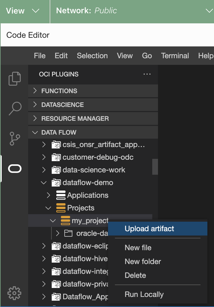

    11. (Facoltativo) Caricare l'artifact in Data Flow.
      1. Fare clic con il pulsante destro del mouse sul progetto in questione.
      2. Selezionare Carica artifact. Selezionare Carica artifact dal menu del mouse.
      3. Selezionare la lingua.
      4. Immettere lo spazio dei nomi di Object Storage.
      5. Immettere il nome del gruppo.
