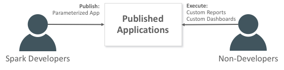

Modelli di applicazione Spark riutilizzabili
Un'applicazione è un modello di applicazione Spark riutilizzabile all'infinito.
Le applicazioni di flusso dati sono costituite da un'applicazione Spark, dalle relative dipendenze, dai parametri predefiniti e da una specifica di risorsa runtime predefinita. Dopo che uno sviluppatore Spark ha creato un'applicazione di flusso dati, chiunque può utilizzarla senza preoccuparsi delle complessità legate alla sua distribuzione, impostazione o esecuzione. Puoi utilizzarlo tramite l'analitica Spark in dashboard, report, script o chiamate API REST personalizzate. Sulla sinistra c'è una figura che rappresenta gli sviluppatori Spark. Una freccia passa a una casella che rappresenta le applicazioni pubblicate. La freccia è denominata Pubblica: Applicazione parametrizzata. A destra della scatola c'è un'altra figura che rappresenta i non sviluppatori. Una freccia passa dai non sviluppatori alla casella ed è denominata Esegui: report personalizzati e dashboard personalizzati.

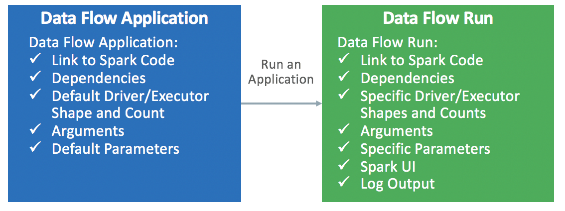

Ogni volta che si richiama l'applicazione di flusso dati, si crea un'esecuzione . Compila i dettagli del modello di applicazione e lo avvia su un set specifico di risorse IaaS. È disponibile una casella denominata Applicazione flusso dati. Contiene un elenco: Collegamento a codice Spark, dipendenze, forma e conteggio driver/esecutore predefiniti, argomenti e parametri predefiniti. Una freccia denominata Esegui un'applicazione passa a un'altra casella denominata Esecuzione flusso dati. Contiene la lista: Collegamento al codice Spark, Dipendenze, Forme e conteggi driver/esecutore specifici, Argomenti, Parametri specifici, Interfaccia utente Spark e Output log.
