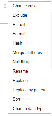

  3. Selezionare il menu Trasformazioni (menu trasformazioni) per FILTER_2.CUSTOMERS_JSON.STATE_PROVINCE, quindi selezionare Cambia maiuscole/minuscole.
    Menu Trasformazione
  4. Nella finestra di dialogo Modifica maiuscole/minuscole, nel menu Tipo, selezionare Upper.
  5. Non selezionare la casella di controllo Mantieni attributi di origine.
  6. Lasciare il nome così com'è.
  7. Selezionare Applica.
    Un operatore di espressione viene aggiunto al flusso di dati. Nel pannello Proprietà, la scheda Details è ora selezionata, con i dettagli dell'operatore dell'espressione.
