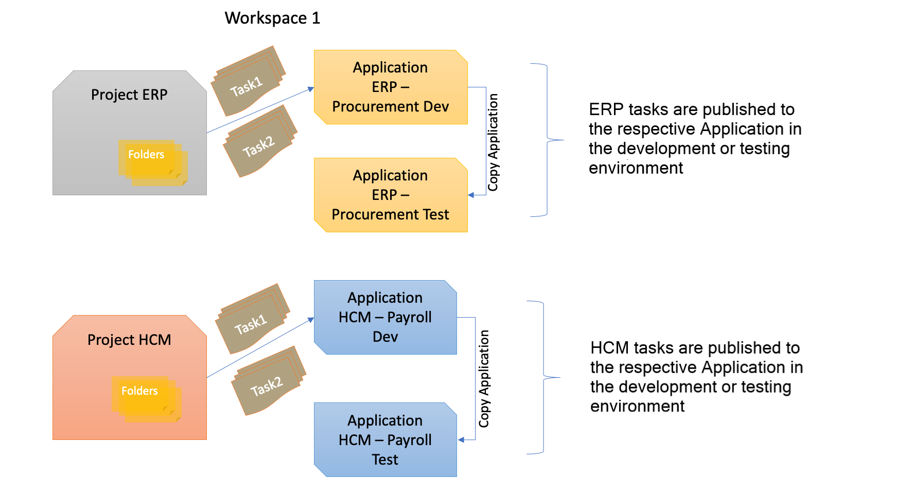

Di seguito viene descritto come utilizzare le applicazioni per gestire gli oggetti runtime per progetti diversi in un'area di lavoro. Ad esempio, se si dispone di un progetto per flussi di dati e task di Enterprise Resource Planning (ERP) e di un progetto per Human Capital Management (HCM), è possibile creare un'applicazione ERP e un'applicazione HCM. Inoltre, potresti anche avere diverse applicazioni per lo sviluppo e il test. Le applicazioni per il test possono essere create utilizzando risorse esistenti nelle rispettive applicazioni di sviluppo, come illustrato nella figura seguente. Quando vengono apportate modifiche al numero e al tipo di task pubblicati in un'applicazione di sviluppo, è possibile sincronizzare l'applicazione di test con le modifiche.
Applicazioni in un'area di lavoro con due progetti

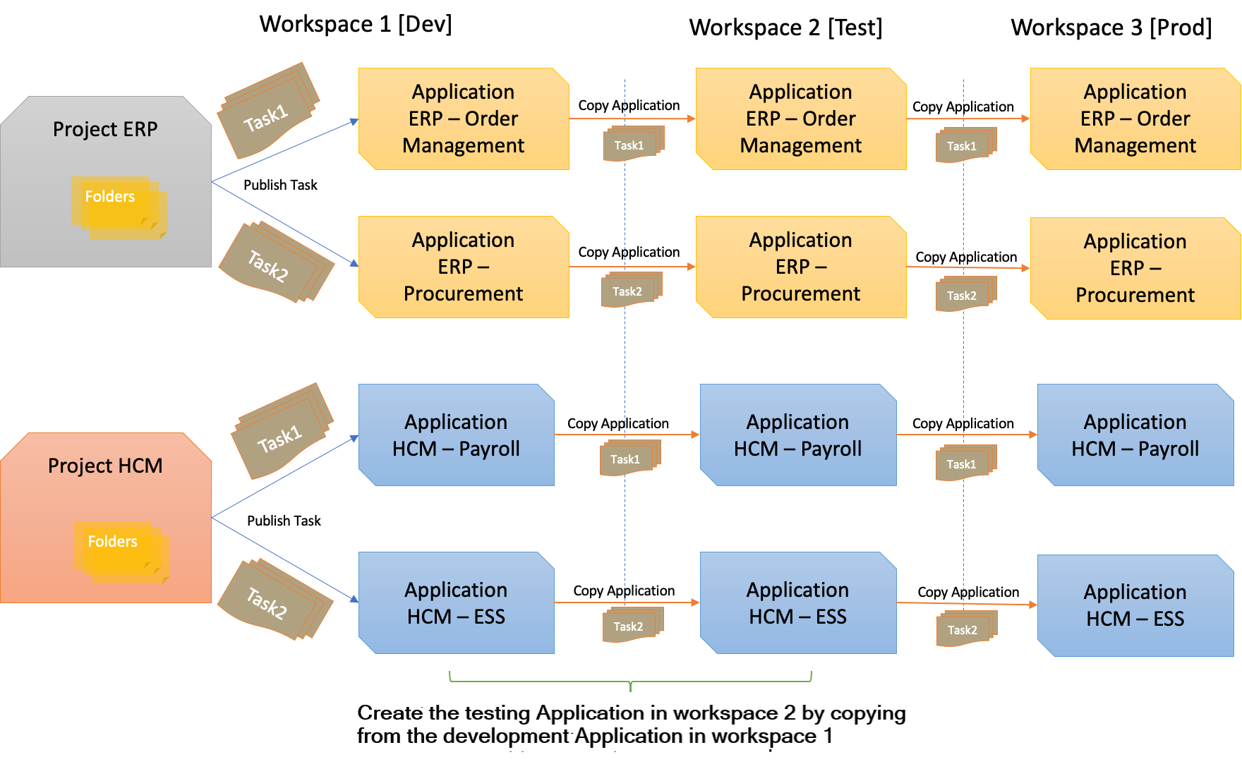

L'applicazione (origine) esistente che si desidera copiare non deve trovarsi nello stesso compartimento o area di lavoro della nuova applicazione (destinazione). Ad esempio, se si dispone di aree di lavoro separate per lo sviluppo, il test e la produzione, è possibile creare un'applicazione di test nell'area di lavoro 2 come copia dell'applicazione di sviluppo presente nell'area di lavoro 1 e sincronizzare le modifiche quando necessario. Analogamente, è possibile creare un'applicazione di produzione nell'area di lavoro 3 come copia dell'applicazione di test nell'area di lavoro 2 e sincronizzare le modifiche quando necessario.
Applicazioni in tre aree di lavoro
