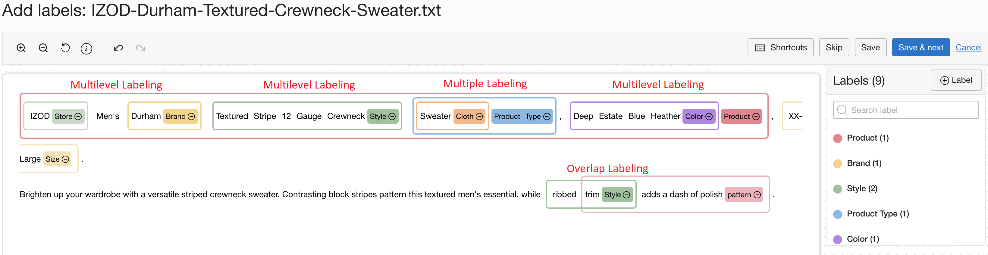

      La tecognition di entità denominata nidificata (NER) consente di evidenziare il testo in tre modi:
      • Sovrapponi: consente di annotare frasi sovrapposte.
      • Multiplo - dove è possibile annotare lo stesso pezzo di testo, con etichette diverse, fino a quattro volte.
      • Multilivello - dove è possibile annotare sottotesti di parti di testo già annotate, fino a 15 volte.
      Questa immagine illustra tutti e tre i modi NER nidificati: Un esempio di testo che è stato annotato utilizzando NER nidificato. Multilevel e Multiple si trovano sulla prima riga di testo, Sovrapponi sulla seconda.
