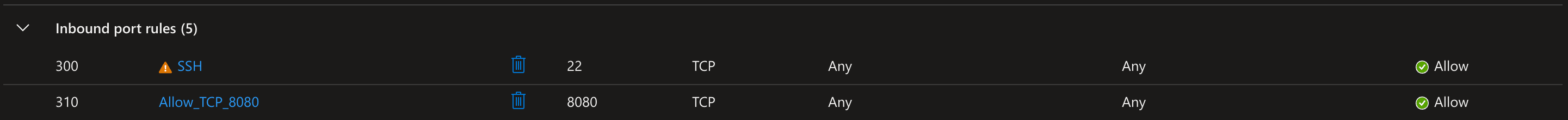

  • Assicurarsi che la porta 8080 sia aperta nelle impostazioni del gruppo di sicurezza di rete di Azure.Questo screenshot mostra come assicurarsi che la porta sia impostata correttamente.
  • Eseguire il comando seguente per abilitare la porta 8080 del firewall Linux.
    sudo firewall-cmd --zone=public --add-port=8080/tcp --permanent
    sudo firewall-cmd --reload
    sudo firewall-cmd --list-ports

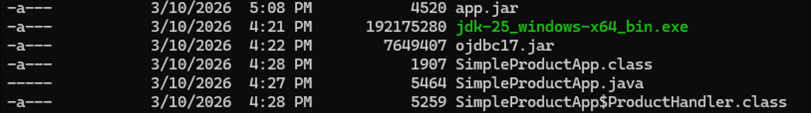

    5. Dopo una compilazione e un pacchetto riusciti, nella directory di output verranno creati altri file come app.jar.Questo screenshot mostra i file delle directory.

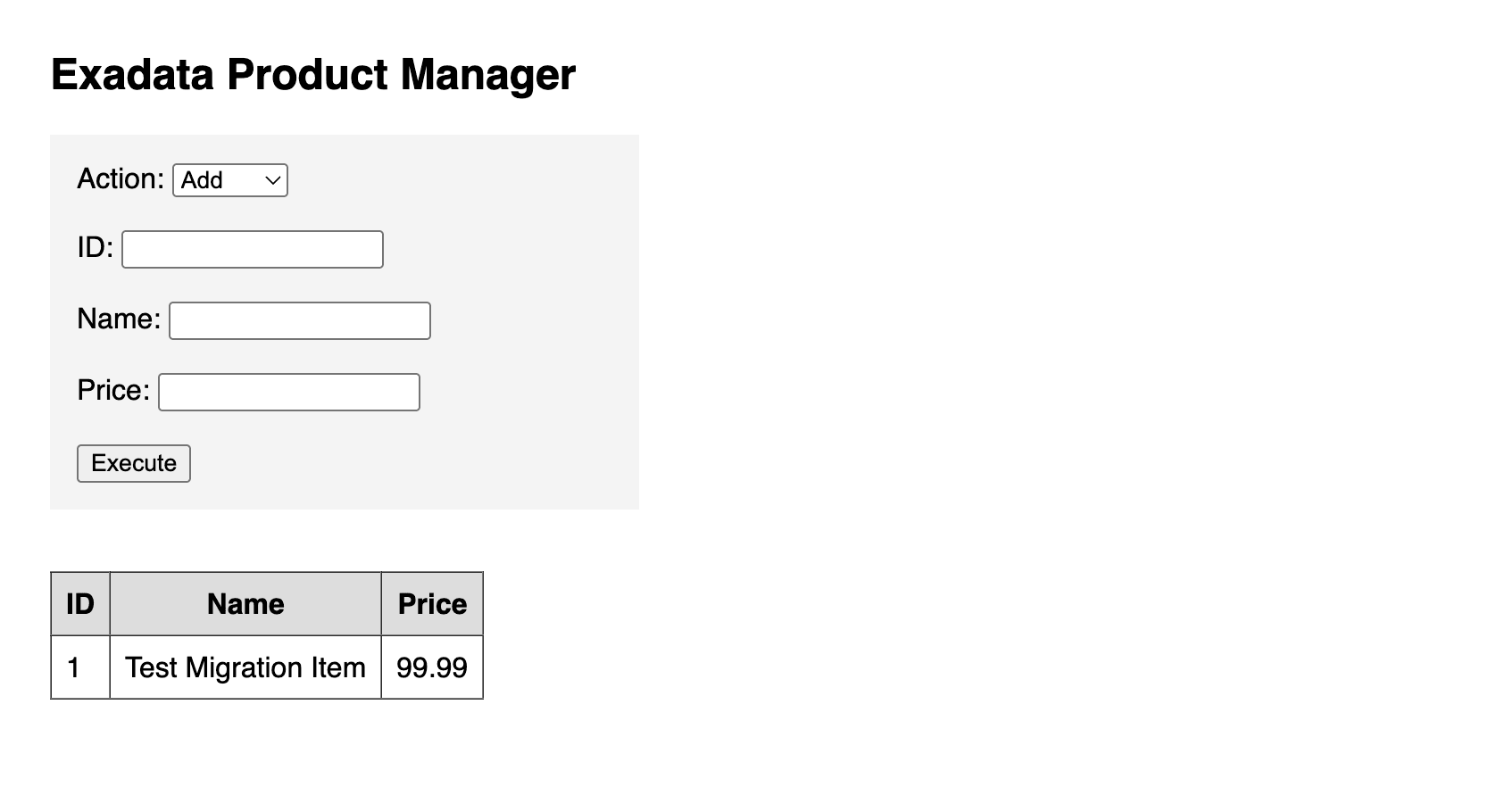

    4. Per accedere all'interfaccia utente, aprire un browser Web e passare a http://<azure-vm-public-ip>:8080.
    5. Dopo il corretto avvio dell'applicazione, nell'interfaccia utente vengono visualizzate le opzioni per la gestione dei prodotti.Questo screenshot mostra l'interfaccia utente per la gestione dei prodotti.
