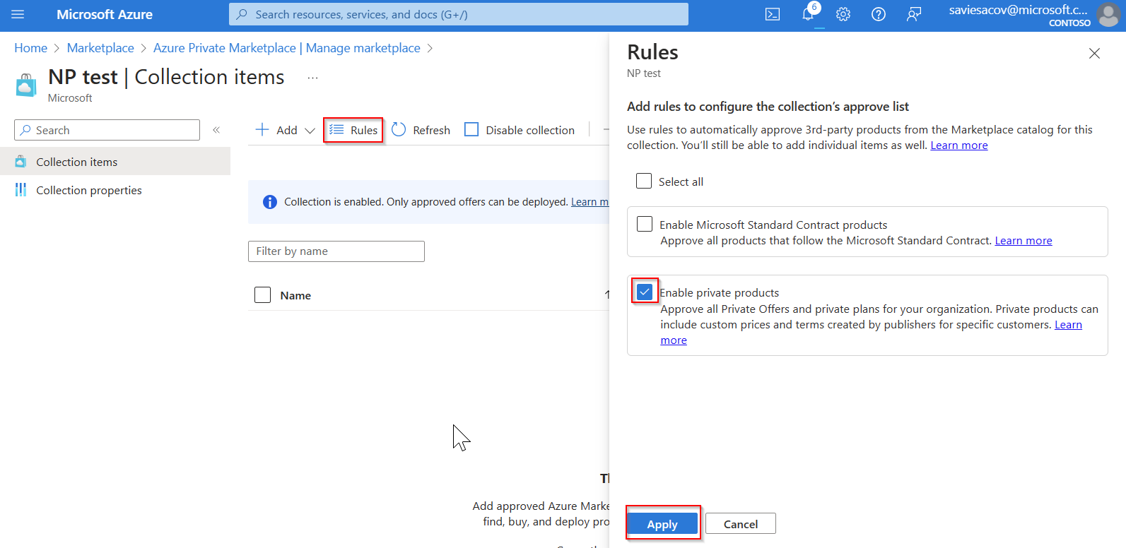

Offerta privata non disponibile in Azure Marketplace: regola di raccolta non abilitata
Dettagli: un'offerta privata creata per l'organizzazione da Oracle Sales non viene visualizzata in Azure Marketplace.
Errore: la regola di raccolta dei prodotti privati non è abilitata in Azure Private Marketplace dall'amministratore della raccolta Marketplace configurata per la sottoscrizione di Azure utilizzata per Oracle Database@Azure. Per ulteriori informazioni, vedere Panoramica delle raccolte nella documentazione di Azure.
Soluzione: per istruzioni sull'abilitazione della regola di raccolta dei prodotti privati, vedere Regole di raccolta nella documentazione di Azure.
Immagine della pagina di marketplace Gestione che mostra la finestra di dialogo di configurazione delle regole.

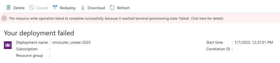

Prerequisiti per l'area Azure East US 2
Se è stato eseguito l'inserimento con Oracle Database@Azure prima del 15 aprile 2025 e si desidera utilizzare l'area Azure East US 2, è necessario creare criteri nella tenancy OCI che consentano di creare risorse Oracle Database@Azure e utilizzare le metriche in Azure East US 2. Utilizzare le istruzioni riportate in questa sezione per creare criteri per la creazione delle risorse e le metriche.
Per abilitare la creazione di risorse in Azure East US 2
Creare il criterio descritto in questa sezione per abilitare la creazione delle risorse in Azure East US 2. Se si tenta di creare risorse in East US 2 senza le autorizzazioni necessarie, nel portale di Azure viene visualizzato il messaggio "La distribuzione non è riuscita":
Immagine della console di Azure che visualizza un messaggio di errore di distribuzione per un cluster VM Oracle Database@Azure
Creare il criterio richiesto come indicato di seguito.
