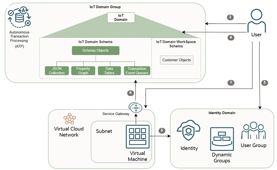

Scenario: connessione diretta al database IoT
Questo scenario mostra come configurare l'accesso per stabilire una connessione diretta al database IoT. Ogni gruppo di domini IoT utilizza un'istanza di database dedicata, condivisa da tutti i domini IoT in tale gruppo di domini.
Lo schema di database del dominio IoT contiene i metadati e i dati delle risorse digital twin associate a un dominio IoT.
Completare i passi riportati di seguito per configurare l'accesso ai dati IoT in modo da poter eseguire una query sullo schema di database IoT per visualizzare le tabelle e le code di eventi transazionali direttamente nel database.
Questo diagramma descrive la configurazione necessaria per la connessione diretta al database.

Sostituire l'OCID tenancy con l'OCID tenancy IoT per l'ambiente in uso e sostituirlo con il nome del gruppo di identità con il gruppo dinamico Identità, seguendo queste linee guida.
Per il parametro <identity-group-name> è possibile fare riferimento al gruppo di identità degli utenti o al gruppo dinamico di identità. In questo esempio viene fatto riferimento al gruppo dinamico impostato nel passo precedente:
oci iot domain configure-direct-data-access --iot-domain-id <iot-domain-OCID> --db-allow-listed-identity-group-names '["<tenancy-OCID>:<identity-group-name>"]'
Se <identity-domain-name> non si trova nel dominio di Identity predefinito, è necessario specificare <identity-domain-name>. Ad esempio: <tenancy-OCID>:<identity-domain-name>/<identity-group-name>
oci iot domain configure-direct-data-access --iot-domain-id <iot-domain-OCID> --db-allow-listed-identity-group-names '["<tenancy-OCID>:<identity-domain-name>/<identity-group-name>"]'
Passo 7: recuperare il token db dal servizio di identità utilizzando l'ambito db-token per connettersi al database
L'utente o l'applicazione in esecuzione nella virtual machine o nelle virtual machine, che si trovano nella VCN inclusa nella lista di inclusione, e possono recuperare db-token dal servizio IAM Identity utilizzando db-token-scope utilizzando il principal dell'istanza.
Utilizzare questo comando: oci iam db-token get --scope --auth instance_principal
Per ulteriori informazioni, vedere Autenticazione principal istanza.
Eseguire il login alla virtual machine per il gruppo di domini IoT e utilizzare il comando oci iam db-token get per ottenere il token dell'istanza. Sostituire urn:oracle:db::id::<database-compartment-OCID> con l'ambito del token di database per il gruppo di domini IoT.
oci iam db-token get --scope <urn:oracle:db::id::<database-compartment-OCID> --auth instance_principal
Ad esempio:
iam db-token get --auth instance_principal --scope urn:oracle:db::id::<database-compartment-OCID>
Private key written at /home/opc/.oci/db-token/oci_db_key.pem
db-token written at: /home/opc/.oci/db-token/token
db-token is valid until 2025-08-30 21:09:45
Passo 8: utilizzo di una stringa di connessione TLS URL JDBC per il driver Thin JDBC senza un wallet per la connessione al database
Sia l'utente che l'applicazione possono stabilire una connessione all'host dati utilizzando db-connection-string e il token OCI per eseguire una query sui dati del dominio IoT.
Il file db-token recuperato viene quindi utilizzato dal client di database, ad esempio SQL*Plus, SQLcl o un driver JDBC per autenticare la connessione a un database Oracle configurato per l'autenticazione del token IAM.
Durante la connessione al database, l'applicazione JDBC fornisce un token al database. Il database verifica il token con una chiave pubblica richiesta dal servizio di autenticazione e recupera le informazioni di appartenenza al gruppo di utenti corrispondenti per trovare lo schema di database e i mapping dei ruoli per completare l'autorizzazione utente al database.
Se si sta eseguendo la connessione ai dati IoT direttamente nel database, utilizzare questo comando:
./sql /@"jdbc:oracle:thin:@tcps:adb.<region>.oraclecloud.com:<port>/<database-host-name>.adb.<region>.oraclecloud.com?TOKEN_AUTH=OCI_TOKEN"
Se si esegue la connessione al database utilizzando APEX, utilizzare questo comando che include lo schema __WKSP:
./sql
\[iotdomain_shortid__wksp\]/@"jdbc:oracle:thin:@tcps:adb.<region>.oraclecloud.com:<port>/<database-host-name>.adb.<region>.oraclecloud.com?TOKEN_AUTH=OCI_TOKEN"
Inoltre, l'applicazione invia un'intestazione firmata, che dimostra di possedere una chiave privata associata a una chiave pubblica incorporata nel token. Se il token e la firma sono validi e esiste un mapping tra l'utente IAM e un utente del database, l'accesso al database viene concesso all'applicazione JDBC.
Per ulteriori informazioni sull'uso di SQLcl, consultare la documentazione di Oracle SQLcl.
Ora è possibile eseguire una query sui dati del dominio IoT direttamente nel database.
