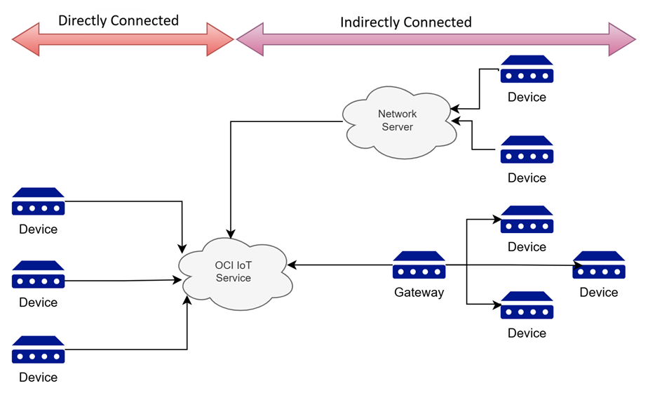

Scenario: creare gemelli digitali per dispositivi connessi indirettamente utilizzando un gateway
Crea modelli digital twin, adattatori, un gateway, istanze digital twin dirette e indirette dei dispositivi in modo da poter instradare la telemetria e i comandi attraverso un gateway condiviso.
Utilizza questo scenario per creare un gateway riutilizzabile, un dispositivo connesso direttamente e diversi dispositivi connessi indirettamente.
Per illustrare questo scenario, gli esempi modellano un piccolo sistema di riscaldamento, ventilazione e condizionamento degli edifici (HVAC), tra cui:
  • Un gateway denominato Bosch Gateway 1 esegue l'autenticazione al dominio IoT e raccoglie o instrada i dati per dispositivi quali unità HVAC, caldaie e deumidificatori.
  • L'istanza HVAC direttamente connessa mostra un dispositivo che invia la propria telemetria.
  • Le istanze HVAC, caldaia e deumidificatore indirettamente connesse mostrano invece dispositivi la cui telemetria e i cui comandi si spostano attraverso il gateway.
Per ulteriori informazioni, vedere Domande frequenti sui dispositivi connessi in modo diretto.
Esamina il diagramma per capire come il gateway, i dispositivi connessi direttamente e i dispositivi connessi indirettamente interagiscono con i 3 tipi di istanze gemelle digitali.

  • Utilizzare la console per creare un gateway e associarvi più dispositivi.
    Nella console sono disponibili due modi per creare un gateway per il dominio IoT. È possibile creare un gateway dalla scheda Istanza gemella digitale selezionando il tipo di gateway quando si crea un'istanza gemella digitale. In alternativa, è possibile selezionare la scheda Gateway per creare il gateway.
    1. Nella pagina della lista Domini IoT aprire il dominio IoT con cui si desidera lavorare.
    2. Selezionare la scheda Gateways, quindi selezionare Crea per creare un'istanza del gateway Bosch in modo che sia disponibile per i dispositivi indiretti.
      • Immettere un nome per il gateway e una descrizione.
      • Immettere la chiave esterna gateway1.
      • Selezionare l'adattatore che utilizza gateway-envelope.json e gateway-routes.json creato al Passo 2.
      • Selezionare l'ID autenticazione o incollare l'OCID dell'ID autenticazione, quindi selezionare Crea.
    3. Nella pagina Dominio IoT selezionare la scheda Istanze gemelli digitali, selezionare Crea, quindi selezionare Connesso direttamente o indirettamente come tipo per creare le istanze gemelli digitali per questi dispositivi, utilizzando il modello e gli adattatori creati nel Passo 1 e nel Passo 2 per:
      • istanza HVAC LG direttamente connessa con la chiave esterna hvac1.
      • istanza HVAC connessa indirettamente con la chiave esterna hvac2
      • istanza caldaia connessa in modo indiretto con la chiave esterna boiler1.
      • istanza del deumidificatore connessa in modo indiretto con la chiave esterna deumidificatore1. Il deumidificatore non utilizza un adattatore digital twin o un modello digital twin poiché invia una telemetria raw non strutturata che non richiede una mappatura strutturata del payload. Può inoltre ricevere comandi raw tramite il gateway.
      Nota
      Se non si immette una chiave esterna, verrà generata.
    4. Per l'istanza connessa direttamente e il gateway, selezionare un ID di autenticazione.
    5. Per un'istanza connessa in modo indiretto, selezionare uno o più gateway esistenti invece di aggiungere credenziali di autenticazione dispositivo. Selezionare più gateway quando un dispositivo wireless può spostarsi tra i gateway.
    6. Facoltativo: aggiungere tag.
    7. Rivedere il riepilogo delle istanze dei gemelli digitali, quindi selezionare Crea.

  • Eseguire l'operazione CreateDigitalTwinInstance per creare un'istanza del gateway, un'istanza connessa direttamente e un'istanza connessa indirettamente.
    Quando si crea un'istanza connessa in modo indiretto, assicurarsi che la richiesta includa l'associazione del gateway.
Passo 4: Invia dati telemetria
Questi esempi mostrano tre percorsi dati. Un dispositivo connesso direttamente, ad esempio hvac1, esegue l'autenticazione con una propria chiave esterna e invia i dati alla propria istanza digital twin. Il gateway, gateway1, esegue anche l'autenticazione con una propria chiave esterna quando invia la propria telemetria CPU, memoria, storage e firmware.
I dispositivi connessi indirettamente non eseguono l'autenticazione al dominio IoT; il gateway esegue l'autenticazione come gateway1 e il percorso dell'endpoint, ad esempio hvacs/hvac2, boilers/boiler1 o dehumidifiers/dehumidifier1, identifica il dispositivo di destinazione dietro il gateway.
