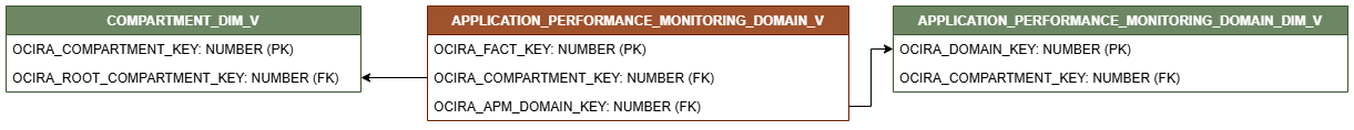

Diagramma relazione
Questa sezione fornisce diagrammi che definiscono la relazione logica di una fact table con tabelle di dimensioni diverse.
I contenuti di ciascuna vista e le relative relazioni sono elencati nel file seguente: Viste di Application Performance Monitoring.
Questo diagramma mostra la relazione della vista fact di Application Performance Monitoring con viste dimensione diverse.
APPLICATION_PERFORMANCE_MONITORING_DOMAIN_FACT_V
Diagramma di relazione che mostra la tabella fact, APPLICATION_PERFORMANCE_MONITORING_DOMAIN_FACT_V.
