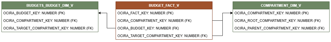

Questo diagramma mostra la relazione della vista fact Budget con viste dimensione diverse.
BUDGETS_FACT_V
Diagramma di relazione che mostra la tabella fact, BUDGETS_FACT_V.

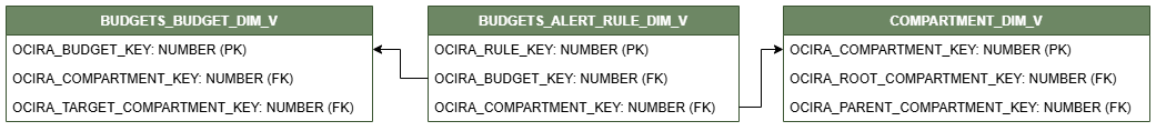

Esistono relazioni tra le dimensioni. Le dimensioni possono essere unite direttamente l'una all'altra. Questo diagramma mostra la relazione tra le viste dimensione.
BUDGETS_ALERT_RULE_DIM_V
Diagramma delle relazioni che mostra la tabella delle dimensioni, BUDGETS_ALERT_RULE_DIM_V.
