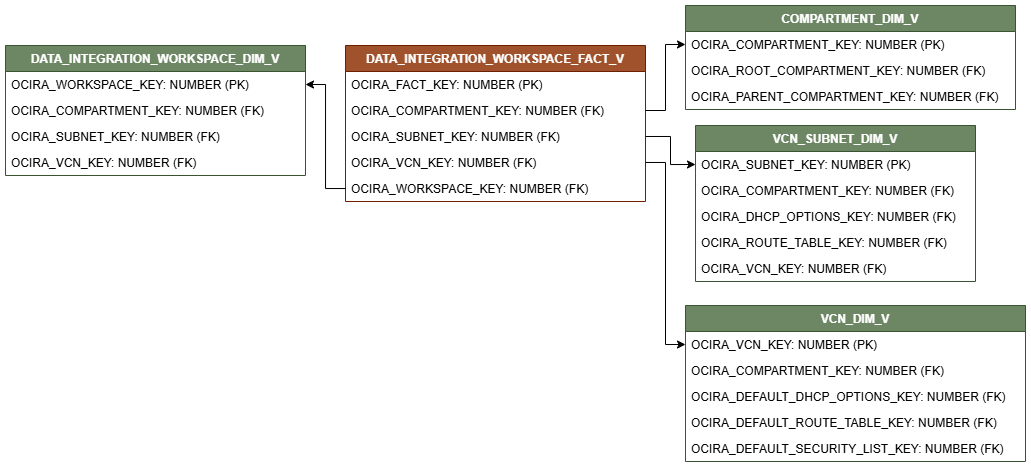

Diagramma relazione
Questa sezione fornisce diagrammi che definiscono la relazione logica di una fact table con tabelle di dimensioni diverse.
I contenuti di ciascuna vista e delle relative relazioni sono elencati nel file seguente: Viste Integrazione dati.
Questo diagramma mostra la relazione della vista fact Integrazione dati con viste dimensione diverse.
DATA_INTEGRATION_WORKSPACE_FACT_V
Diagramma di relazione che mostra la tabella fact, DATA_INTEGRATION_WORKSPACE_FACT_V.
