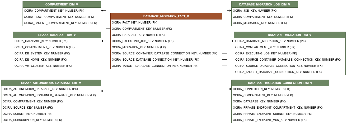

Diagramma relazione
Questa sezione fornisce diagrammi che definiscono la relazione logica di una fact table con tabelle di dimensioni diverse.
I contenuti di ciascuna vista e le relative relazioni sono elencati nel file seguente: Viste di migrazione del database.
Questo diagramma mostra la relazione della vista fact Migrazione database con viste dimensione diverse.
DATABASE_MIGRATION_FACT_V
Diagramma di relazione che mostra la tabella fact, DATABASE_MIGRATION_FACT_V.
