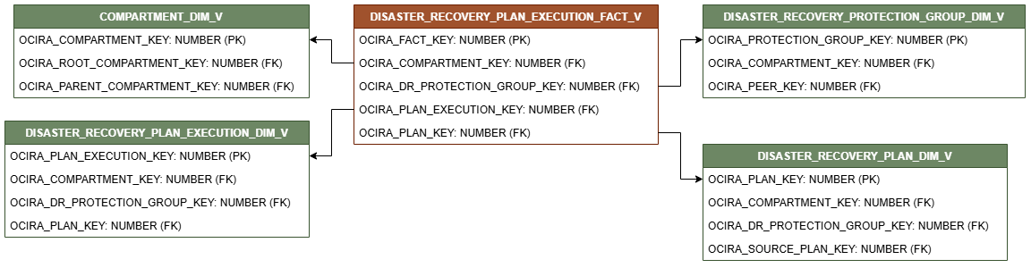

Questo diagramma mostra la relazione della vista fact Full Stack Disaster Recovery con viste di dimensione diverse.
DISASTER_RECOVERY_PLAN_EXECUTION_FACT_V
Diagramma di relazione che mostra la tabella fact, DISASTER_RECOVERY_PLAN_EXECUTION_FACT_V.
