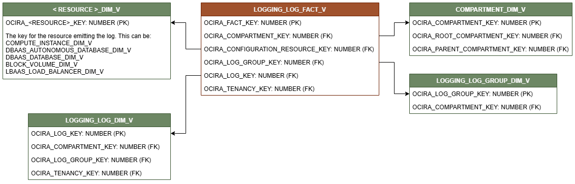

Questo diagramma mostra la relazione della vista fact Log con viste dimensione diverse.
LOGGING_LOG_FACT_V
Diagramma di relazione che mostra la fact table, LOGGING_LOG_FACT_V connessa a quattro tabelle dimensione, < RESOURCE >_DIM_V, LOGGING_LOG_DIM_V, COMPARTMENT_DIM_V e LOGGING_LOG_GROUP_DIM_V.
Esistono relazioni tra le dimensioni. Le dimensioni possono essere unite direttamente l'una all'altra. Questi diagrammi mostrano la relazione tra le viste dimensione.

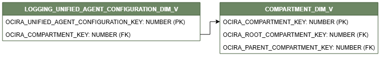

LOGGING_UNIFIED_AGENT_CONFIGURATION_DIM_V
Diagramma delle relazioni che mostra la tabella delle dimensioni, LOGGING_UNIFIED_AGENT_CONFIGURATION_DIM_V connessa a un'altra tabella delle dimensioni, COMPARTMENT_DIM_V.
