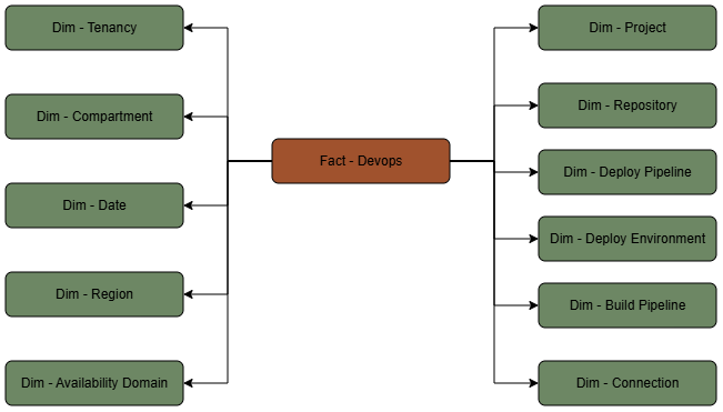

Modello logico
L'area argomenti DevOps si basa su un modello logico basato su relazioni.
Una tabella fact DevOps è connessa alle seguenti tabelle dimensione:
La tabella fact Devops è connessa a undici tabelle dimensione.
