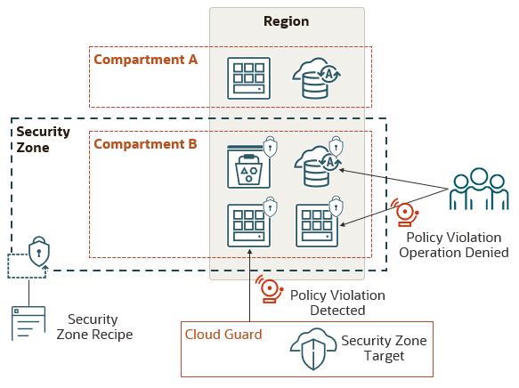

Il diagramma riportato di seguito fornisce una panoramica generale delle zone di sicurezza.
Le risorse in un'area sono organizzate in due compartimenti. Uno dei compartimenti è associato a una zona di sicurezza, a una recipe della zona di sicurezza e a una destinazione della zona di sicurezza in Cloud Guard.

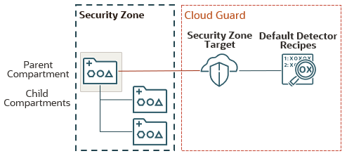

Il diagramma riportato di seguito illustra la configurazione di Cloud Guard per una nuova zona di sicurezza.
Una zona di sicurezza dispone di un compartimento padre e due compartimenti figlio. Il compartimento padre è associato a una destinazione della zona di sicurezza in Cloud Guard. La destinazione della zona di sicurezza è associata alle recipe del rilevatore predefinite.

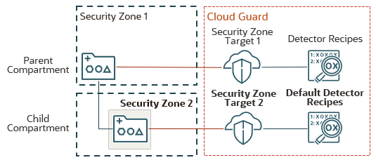

Il diagramma riportato di seguito illustra la configurazione di Cloud Guard per una nuova zona di sicurezza in un compartimento secondario.
Il compartimento padre si trova in una zona di sicurezza e il compartimento figlio si trova in una zona di sicurezza diversa. Ogni compartimento è associato a una destinazione di zona di sicurezza diversa in Cloud Guard. La destinazione della zona di sicurezza per il compartimento figlio è associata alle recipe del rilevatore predefinite.
