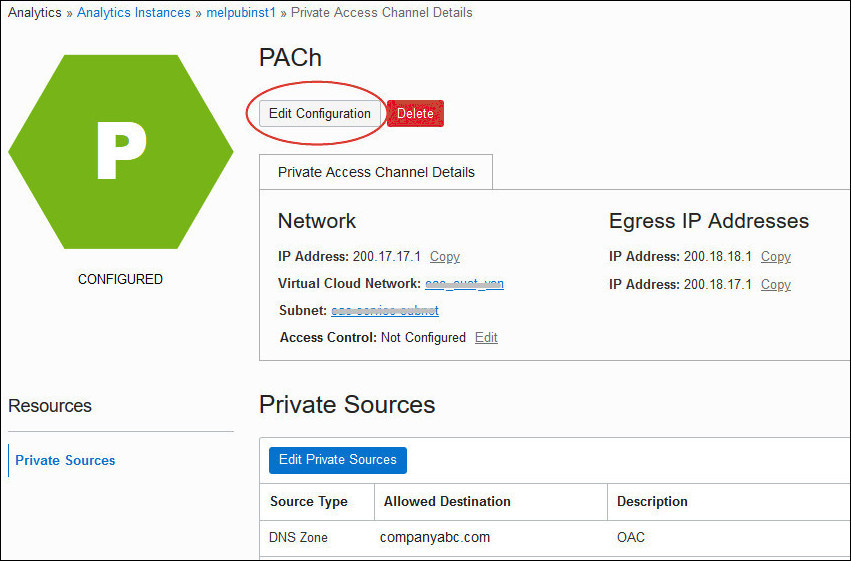

  6. Fare clic sul menu Azioni per il canale di accesso privato che si desidera modificare.
  7. Fare clic su Modifica configurazione per modificare la VCN o la subnet utilizzata dal canale privato o dai gruppi di sicurezza di rete.
