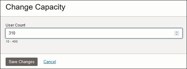

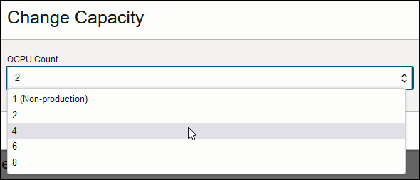

  6. Fare clic su Azioni, quindi su Modifica capacità.
    Non è possibile eseguire lo scale up o lo scale down durante il backup, il ripristino o l'esecuzione di operazioni amministrative simili. Se viene visualizzato il messaggio System is not in a READY state. Current state is CONFIGURING, attendere alcuni minuti per il completamento dell'operazione corrente e riprovare.
  7. Selezionare il numero di OCPU o Utenti desiderato.
    I valori disponibili dipendono dal numero di OCPU (o utenti) attualmente utilizzati dal servizio. Ricorda che puoi aggiungere o rimuovere capacità entro l'intervallo OCPU (o intervallo di utenti) del tuo servizio.
    Se le opzioni di scala non sono disponibili per l'ambiente in uso, viene visualizzato un messaggio. Ad esempio, non è possibile ridimensionare un ambiente con 24 OCPU.
  8. Per salvare le modifiche, fare clic su Aggiorna.
