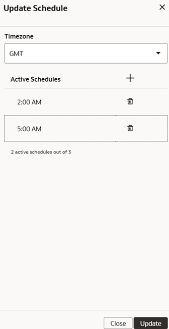

  4. In Aggiorna pianificazione, specificare quanto segue:
    1. Fuso orario: selezionare il fuso orario.
      Nota
      Durante la specifica del fuso orario, utilizzare i nomi delle città per gestire l'ora legale. Ad esempio, invece di selezionare un fuso orario come EST o PST, selezionare Europa/Bucarest o America/Los_Angeles. In questo caso, il processo di aggiornamento dei dati calcola il valore indicato nel campo Ora in base all'ora locale, indipendentemente dall'ora legale. Per ulteriori dettagli sul fuso orario, vedere TimeZoneID.
    2. In Programmi attivi, fare clic sull'icona Aggiungi pianificazione, immettere un'ora e fare clic su Aggiorna.
    Finestra di dialogo Aggiorna pianificazione
