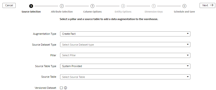

  1. Nel passo 1 della Creazione guidata data augmentation, selezionare Fact in Tipo di agosto per aggiungere una nuova tabella fact nell'istanza di destinazione.
  2. Selezionare Dati supplementari (normali) in Tipo data set di origine.
  3. In Pillar selezionare un pillar di prodotto, ad esempio Enterprise Resource Planning.
  4. In Tipo di tabella di origine specificare il tipo di tabella di origine utilizzando una delle opzioni riportate di seguito.
    • Selezionare Fornito dal sistema, quindi in Tabella di origine selezionare una tabella alla quale si desidera aggiungere la nuova dimensione.
    • Selezionare Fornito dal cliente e quindi, in Tabella di origine, immettere il nome della tabella a cui si desidera aggiungere la nuova dimensione.
  5. Facoltativo: selezionare la casella di controllo Data set con controllo delle versioni per abilitare il caricamento completo dei dati della tabella di origine ogni volta, quindi fare clic su Successivo.
