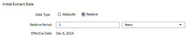

  • Data estrazione iniziale: la data estrazione iniziale viene utilizzata quando si estraggono i dati per un caricamento completo. Dopo aver estratto i dati per un'area funzionale, evitare di modificare la data di estrazione iniziale. Se è necessario modificare i dati di estrazione iniziale, dopo aver modificato la data, reimpostare il data warehouse e riattivare le aree funzionali. Vedere Reimpostazione del data warehouse.
    È possibile specificare una data assoluta a partire dalla quale caricare i dati della transazione o un periodo relativo per caricare i dati della transazione all'interno del periodo di validità. Il sistema utilizza la data assoluta per elaborare e caricare i dati transazionali creati dopo la data di estrazione iniziale nel warehouse. Riduce tuttavia il volume di carico iniziale dei dati, con il tempo che il volume di dati cronologici può continuare ad aumentare. In questo scenario, specificare un periodo relativo perché con questo approccio è possibile aggiornare i dati per la finestra di spostamento del periodo specificato. Ad esempio, se il periodo relativo è 3 anni, la data di estrazione effettiva viene spostata ogni giorno per considerare solo i dati per 3 anni. Nell'ambito dell'aggiornamento delle applicazioni, il sistema pulisce il data warehouse in base alla data di estrazione iniziale relativa specificata. L'opzione Data estrazione iniziale relativa consente di memorizzare solo la quantità di dati richiesta nel data warehouse, migliorando così le prestazioni ed evitando costi aggiuntivi a causa di una grande quantità di dati cronologici nel data warehouse.
