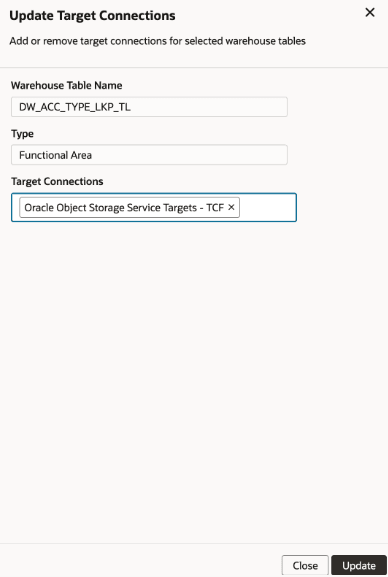

  4. Nella finestra di dialogo Aggiorna connessioni di destinazione effettuare le operazioni riportate di seguito.
    1. Verificare che i dati nel campo Nome tabella warehouse vengano inseriti automaticamente.
    2. Verificare che il tipo di connessione in Tipo visualizzi Area funzionale o un'altra categoria a seconda della tabella.
    3. Selezionare la connessione delle destinazioni del servizio di storage degli oggetti Oracle creata in Connessioni destinazione.
    4. Fare clic su Aggiorna.
    Finestra di dialogo Aggiorna connessioni di destinazione
