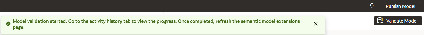

  3. Nella pagina Estensioni modello semantico, fare clic su Convalida modello e monitorare lo stato di questa attività nella scheda Attività.
    • Se non sono presenti errori, il campo Oggetto nella scheda Attività viene visualizzato come Convalidato senza errori rilevati ed è possibile procedere con la creazione di un bundle di modelli semantici.
    • In caso di errori, nella scheda Attività Oggetto viene visualizzato Errori rilevati. Aggiornare il browser per esaminare.

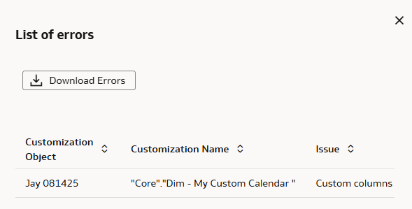

  6. Fare clic su Visualizza errori nel banner iniziale per esaminare i problemi rilevati, quindi fare clic su Scarica errori per scaricare ed esportare gli errori come foglio di calcolo per un'analisi più semplice.
    Elenco di errori nel modello semantico
  7. Risolvere ogni errore nel modello semantico identificando l'errore specifico e la sua posizione all'interno del modello.

  8. Fare clic su Convalida modello per aggiornare la lista degli errori nel banner.
    Pulsante Convalida modello
