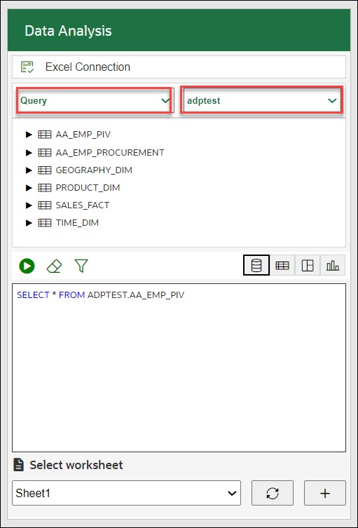

Eseguire una query sulle tabelle di database utilizzando l'add-in:
  1. Nel foglio Excel selezionare la voce di menu Oracle Database.
  2. Selezionare Analisi dati. Se si seleziona Analisi dati, viene visualizzato un pannello Analisi dati. Nel pannello Analisi dati, selezionare Query dall'elenco a discesa e lo schema che si desidera utilizzare dall'elenco a discesa.
  3. È possibile selezionare una colonna della tabella di cui si desidera eseguire la query, fare clic con il pulsante destro del mouse sulla colonna e fare clic su Seleziona per facilitare l'add-in nella formazione di una query di selezione della colonna dalla tabella. In alternativa, è possibile trascinare e rilasciare la colonna selezionata nell'area di query che consente al pannello di produrre una query di selezione della colonna nell'area di visualizzazione della query.
    Verrà visualizzata l'interrogazione predefinita nell'area dell'editor di query.
  4. È possibile selezionare una qualsiasi delle quattro modalità per visualizzare i risultati del report di query SQL generato.

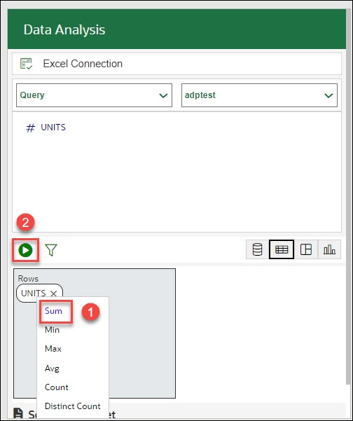

Eseguire funzioni di aggregazione utilizzando l'add-in Excel
È inoltre possibile eseguire funzioni aggregate quali SUM, MIN, MAX, AVG, COUNT e DISTINCT COUNT. In questo esempio, ci concentreremo principalmente sull'utilizzo della funzione Analisi dati per ottenere insight dai nostri dati di vendita.
  1. Selezionare Analisi dati. Se si seleziona Analisi dati, viene visualizzato un pannello Analisi dati. Nel pannello Analisi dati, selezionare Query dall'elenco a discesa e lo schema che si desidera utilizzare dall'elenco a discesa.
    Trascinare il valore di vendita nell'editor di query e fare clic su Tabella per visualizzare le vendite in formato tabulare.
  2. Per calcolare la somma del valore di vendita, fare clic sul valore di vendita e selezionare Somma dall'elenco delle funzioni di aggregazione disponibili.
    Fare clic su Esegui per generare la somma dell'importo delle vendite in formato tabulare.
    Verrà visualizzato il risultato generato nel foglio di lavoro di Excel.
