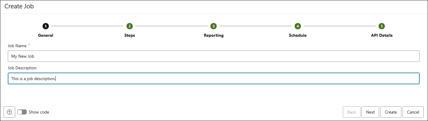

  1. Nella funzione Job dello strumento Data Studio, selezionare Crea job.
    Nelle impostazioni generali della Creazione guidata job specificare i valori di campo riportati di seguito.
    • Nome job: immettere il nome del job. Ad esempio, MY NEW JOB.
    • Descrizione mansione: immettere la descrizione. Questo campo è facoltativo.
      Fare clic su Avanti per passare alla scheda Passi.

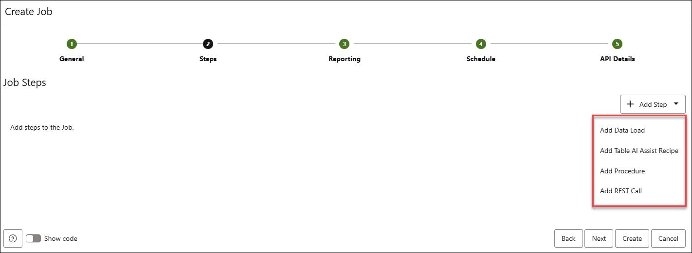

  2. Aggiungi passi
    Nella scheda Passi, verranno aggiunti i passi per automatizzare il processo.
    Sarà possibile aggiungere il passo di caricamento dati, aggiungere la recipe di assistenza AI tabella creata, eseguire una procedura PL/SQL ed eseguire una chiamata REST come passi per il job.
    Nota
    I task sono già stati definiti nella sezione Requisiti fondamentali.

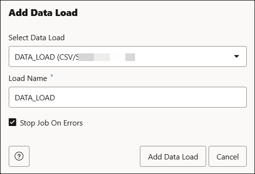

    Aggiungi passo caricamento dati:
    • Nell'elenco a discesa +Add Passo selezionare Aggiungi caricamento dati.
    • Specificare i valori di campo riportati di seguito nella finestra di dialogo Aggiungi caricamento dati.
      Seleziona caricamento dati: selezionare il caricamento dati dall'elenco a discesa. In questo esempio si tratta di DATA_LOAD.
      Nome caricamento: immettere il nome del caricamento. Questo campo verrà popolato automaticamente. Questo è il nome con cui tagghi il tuo carico.
      Selezionare Interrompi job in caso di errori.
      Fare clic su Aggiungi caricamento dati.
      Il nuovo passo verrà visualizzato nell'elenco dei passi per il job. Fare clic sull'icona a forma di matita accanto al passo per modificare il passo. Fare clic sull'icona remove accanto al passo per rimuovere il passo selezionato.

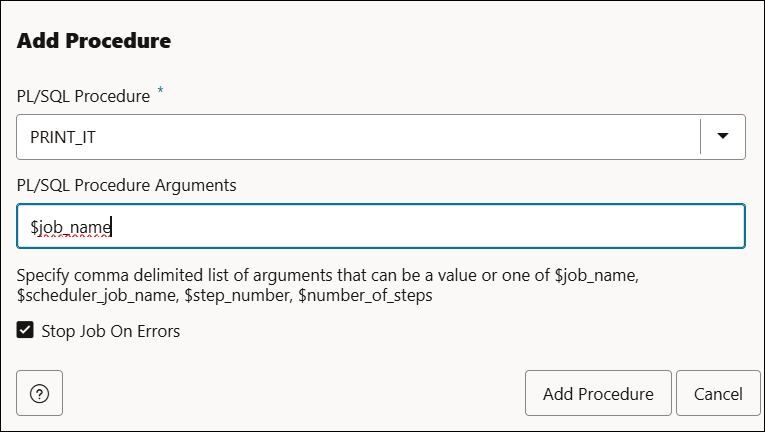

    Aggiungi procedura
    • Nell'elenco a discesa + Aggiungi passo della scheda Passi, selezionare Aggiungi procedura.
    • Specificare i valori di campo riportati di seguito nella finestra di dialogo Aggiungi procedura.
      Procedura PL/SQL: selezionare una delle procedure PL/SQL create dall'elenco a discesa. In questo esempio, selezionare PRINT IT.
      Argomenti della procedura PL/SQL: specificare una lista di argomenti delimitata da virgole in questo campo. I valori specificati in questo campo verranno passati ai parametri effettivi alla procedura che accetta i valori predefiniti per qualsiasi parametro omesso. Questi argomenti verranno passati alla procedura PL/SQL. Gli argomenti possono essere numeri, stringa, valori booleani o uno dei valori speciali che iniziano con $. In questo caso, $job_name verrà modificato in My New Job durante la chiamata alla procedura.
      Ad esempio, per sostituire $job_name con PLSQL_JOB nell'output, è necessario passare il parametro PLSQL_JOB in questo campo.
      Fare clic su Aggiungi procedura.

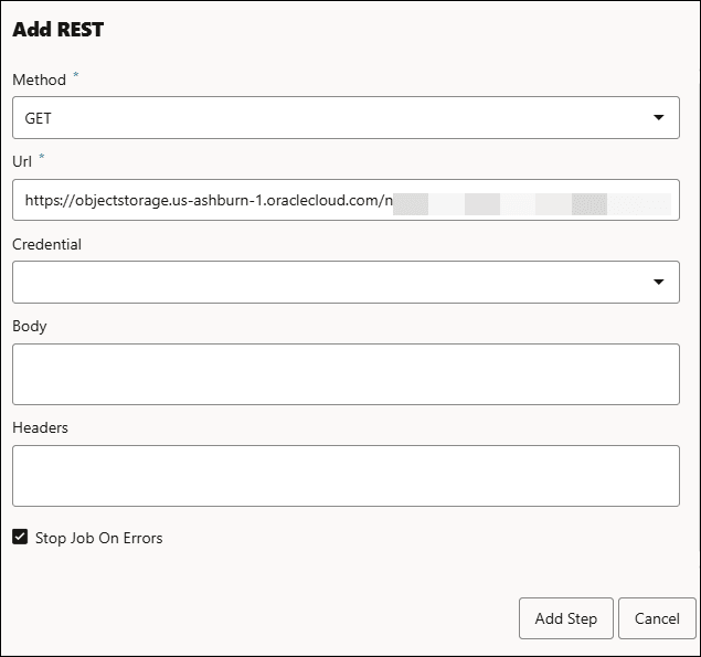

    Aggiungi chiamata REST:
    • Nell'elenco a discesa +Add Passo selezionare Aggiungi chiamata REST.
      Nota
      È possibile utilizzare le chiamate REST per eseguire una vasta gamma di operazioni. Questi possono riguardare le applicazioni personalizzate, il provider cloud o altri fornitori di terze parti. Ad esempio, Oracle Cloud Infrastructure (OCI) fornisce una varietà di endpoint, documentati in modo completo all'indirizzo: https://docs.oracle.com/en-us/iaas/api/. Si noti che questo ambito non è limitato esclusivamente a OCI.
      In questo esempio, chiamerai le chiamate REST dell'area di memorizzazione degli oggetti di OCI per accedere all'endpoint che legge un file dall'area di memorizzazione degli oggetti.
    • Specificare i valori di campo riportati di seguito nella finestra di dialogo Aggiungi REST per impostare un passo Job.
      Metodo: GET.
      Questo metodo recupera i dati dal database Oracle. Il metodo GET viene utilizzato per recuperare i dati, ad esempio le righe di una tabella o il risultato di una query. Non modifica alcun dato.
      A seconda dell'operazione che si desidera eseguire, è possibile selezionare uno dei metodi riportati di seguito.
      • POST:
        Questo metodo inserisce nuovi dati o richiama un processo che modifica i dati. Sottomette i dati al database Oracle, in genere per creare nuovi record o eseguire procedure che modificano i dati.
      • ELIMINA:
        Rimuove i dati dal database Oracle. Questo metodo elimina le risorse specificate, ad esempio le righe di una tabella, identificate da parametri o variabili di percorso.
      • PATCH: aggiorna parzialmente i dati esistenti. Questo metodo applica modifiche parziali a una risorsa, ad esempio l'aggiornamento di colonne specifiche di una riga senza sostituire l'intero record.
      Url: specifica la posizione di storage degli oggetti del servizio REST a cui si desidera accedere, indirizzando la richiesta alla risorsa corretta sul server. In questo esempio, immettere https://objectstorage.us-ashburn-1.oraclecloud.com/n/*********/*/***/*/**/****.csv.
      Credenziale: selezionare una qualsiasi delle credenziali per autenticare la richiesta, assicurandosi di essere autorizzati ad accedere in modo sicuro alle risorse dell'API REST.
      Nota
      In questo esempio non è stata selezionata alcuna credenziale, poiché l'URL è un bucket pubblico.
      Corpo: questo campo specifica i dati inviati al server, in genere nelle richieste POST o PUT. Le richieste GET e DELETE non hanno un corpo conforme agli standard HTTP.
      Intestazioni: le intestazioni devono essere fornite come oggetto JSON in cui ogni coppia chiave/valore dell'oggetto JSON viene utilizzata come intestazione e valore nella richiesta. Ad esempio, {"X-My-Header": "My header value"}. Questo campo specifica informazioni aggiuntive sulla richiesta o sul client per il server. Queste intestazioni possono specificare metadati quali tipo di contenuto, credenziali di autorizzazione, parametri personalizzati e altre informazioni di controllo necessarie per l'elaborazione della richiesta. Le intestazioni vengono in genere utilizzate nei metodi PUT, PATCH, POST e DELETE per comunicare tali dettagli.
      Fare clic su Aggiungi passo.

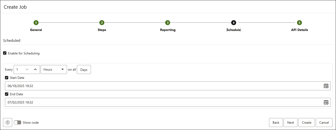

  4. Creazione di una pianificazione job:
    • Nella scheda Pianificazione è possibile definire quando eseguire il job e con quale frequenza.
      Abilita per schedulazione: selezionare questa opzione per impostare una pianificazione per l'esecuzione della funzione job, ovvero per eseguire regolarmente il polling dell'origine dati.
      • Nei campi dell'intervallo di tempo, immettere un numero e selezionare un tipo di tempo e i giorni in cui eseguire il polling del bucket per i file nuovi o modificati. Ad esempio, per eseguire il polling ogni due ore di lunedì, mercoledì e venerdì, immettere 2, quindi selezionare Ore. È possibile selezionare Tutti i giorni, Dal lunedì al venerdì, Domenica al giovedì o Personalizzato dall'elenco a discesa Giorni settimana. Il campo Personalizzato consente di selezionare Lunedì, Martedì, Mercoledì, Giovedì e Venerdì nei campi appropriati.
      • Selezionare una data di inizio e di fine con l'ora di inizio e di fine. Se non si seleziona una data di inizio, come data di inizio vengono utilizzati l'ora e la data correnti. La data di fine è facoltativa. Tuttavia, senza una data di fine, il feed live continuerà a sondare.
      Fare clic su Successivo per passare alla scheda Dettagli API.
