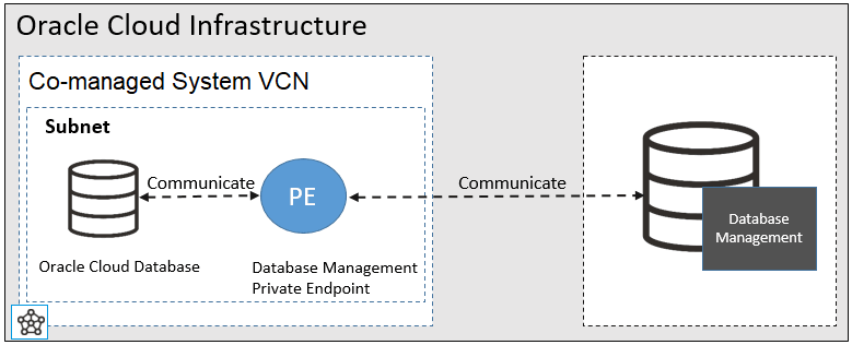

Di seguito è riportato un diagramma che fornisce una panoramica delle modalità di comunicazione tra un endpoint privato di Gestione database e il database Oracle Cloud.
Endpoint privato di Gestione database
