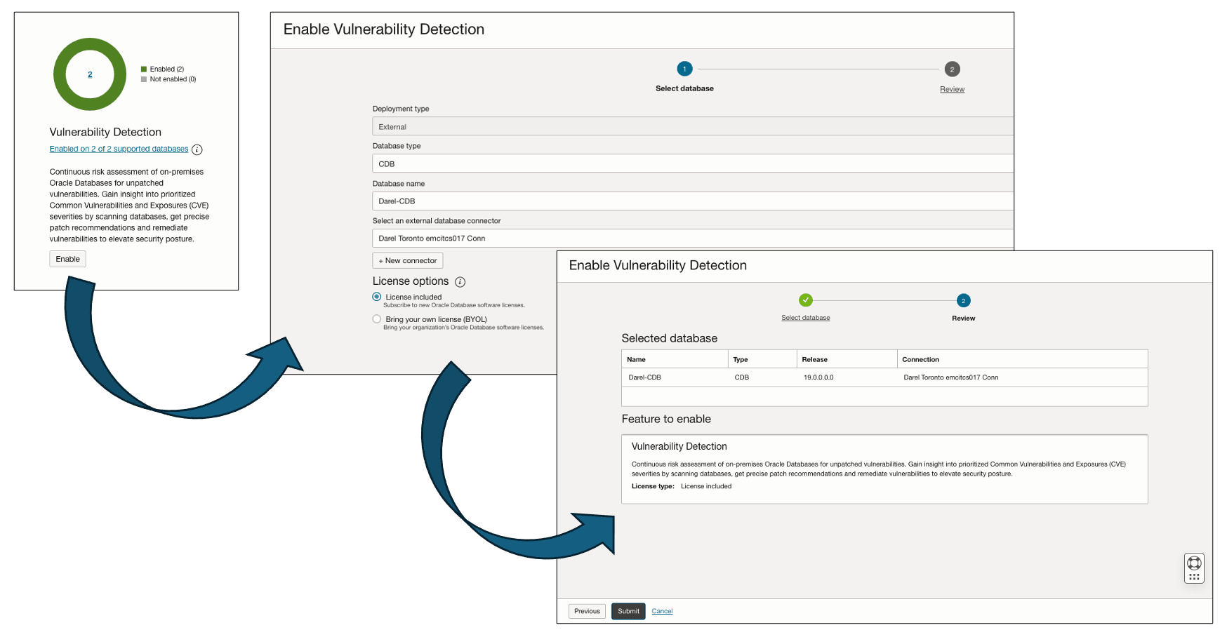

  5. Nella schermata Database Oracle, fare clic sul pulsante Abilita sotto Rilevamento e applicazione patch vulnerabilità.
  6. Immettere le informazioni necessarie per: Tipo di distribuzione, Tipo di database (database esterno), Nome database e Connettore database (se vuoto). Una volta completato, fare clic su + Nuovo raccoglitore per creare il nuovo raccoglitore.
  7. Rivedere le informazioni relative al database e alla funzione selezionati da abilitare, se le informazioni sono corrette, fare clic su Sottometti.

  6. Nella schermata Database Oracle, fare clic sul pulsante Abilita sotto Rilevamento e applicazione patch vulnerabilità.
  7. Immettere le informazioni necessarie per: Tipo di distribuzione (database esterno), Tipo di database, Nome database e Connettore database (se vuoto). Una volta completato, fare clic su + Nuovo raccoglitore per creare il nuovo raccoglitore.
  8. Rivedere le informazioni relative al database e alla funzione selezionati da abilitare. Se le informazioni sono corrette, fare clic su Sottometti.
